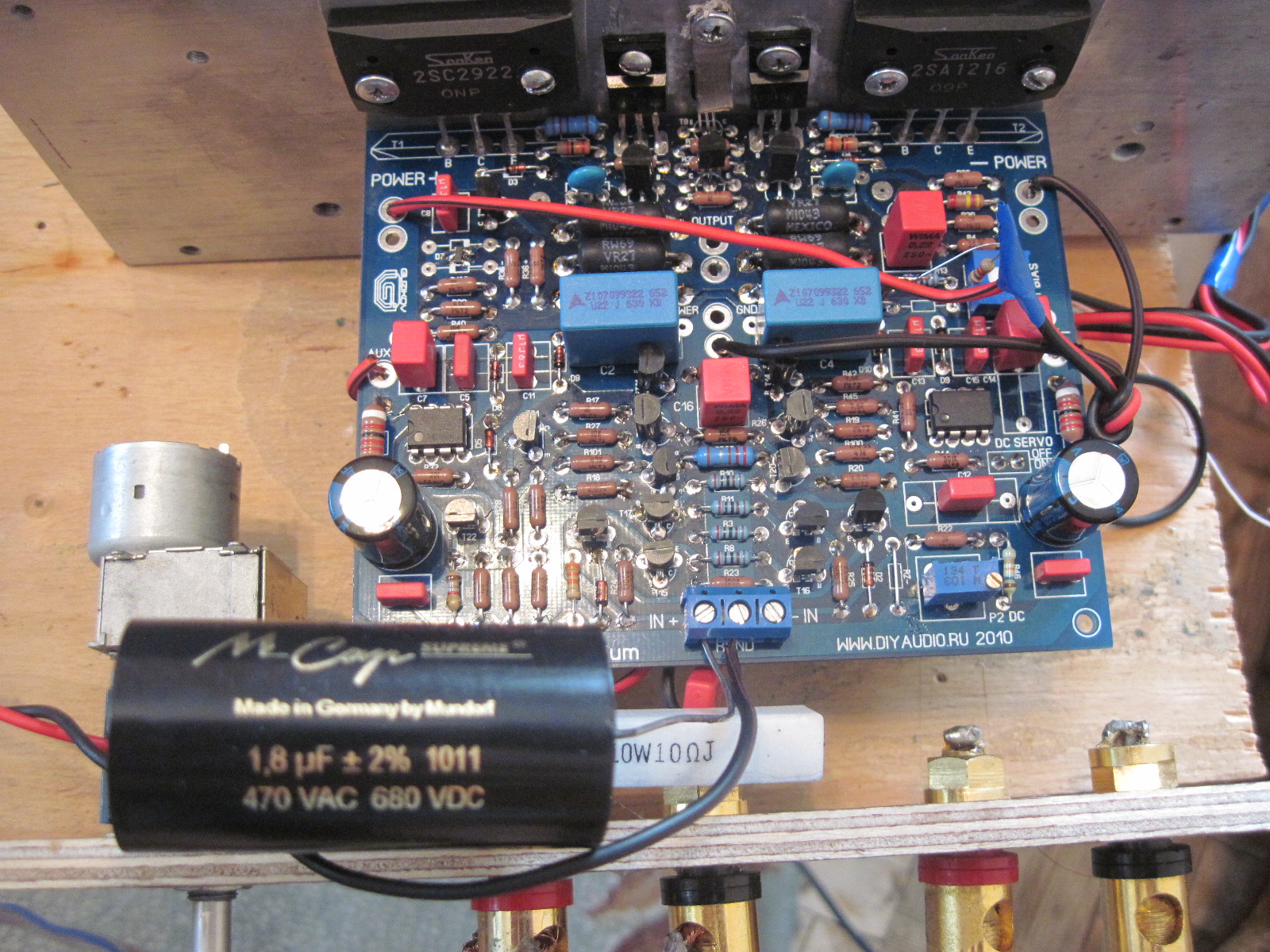

    Сегодня с утра занимаюсь вторым каналом усилителя для Dak20, всё нормально....довёл
    «до ума»! Поставил в качестве входного коденсатора новый Мультикап...и вновь
    удивлся (как маленький ребёнок) прибавлению в качестве звучания!

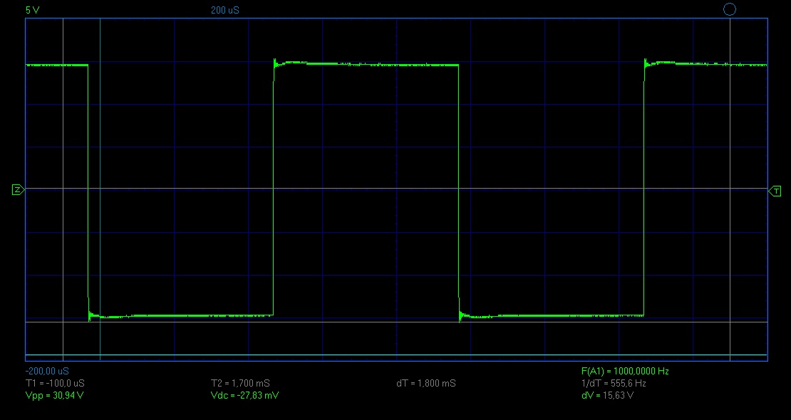

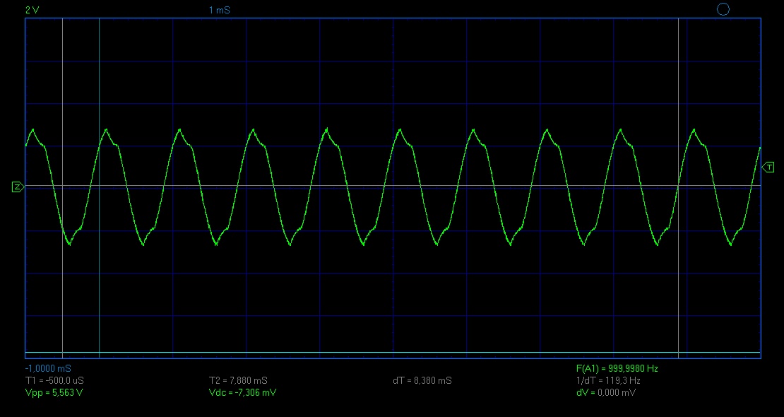

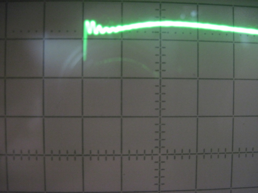

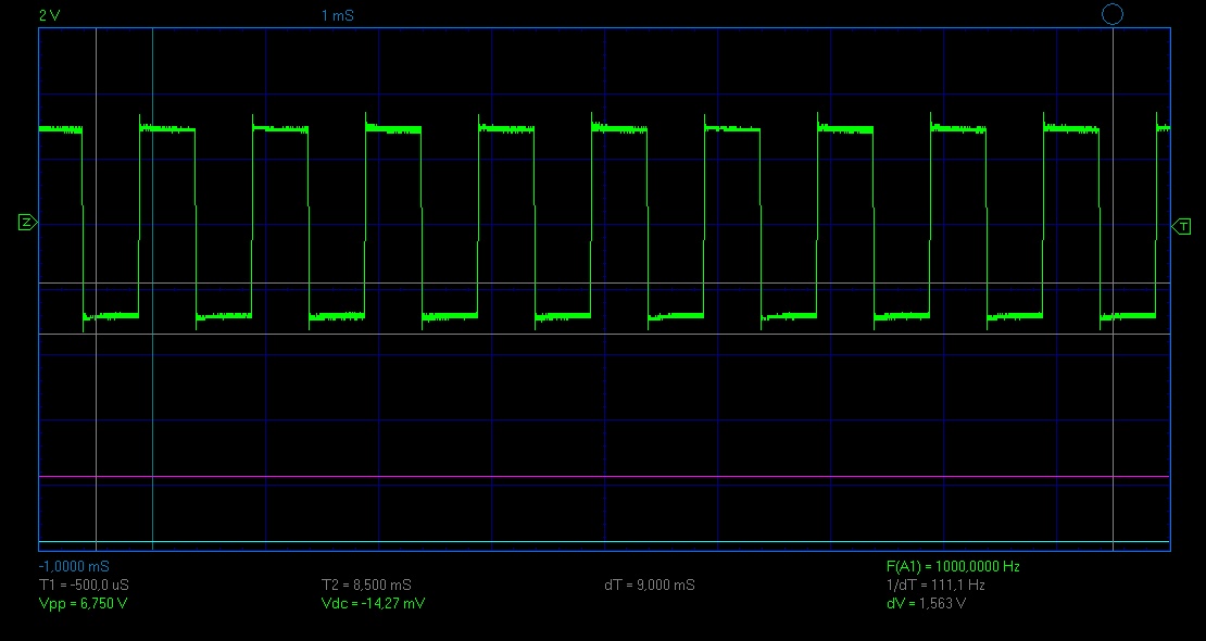

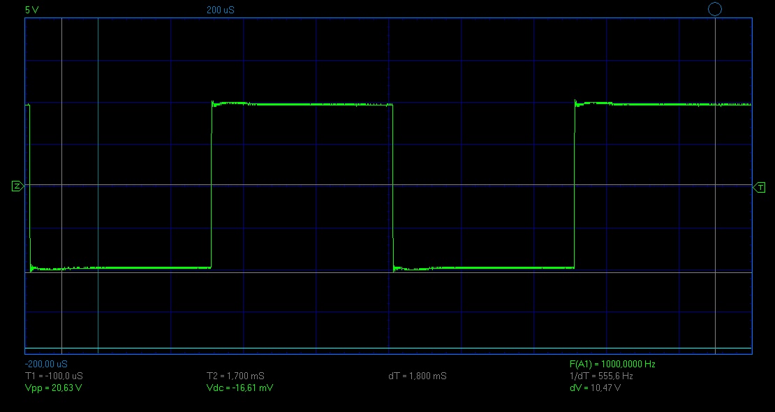

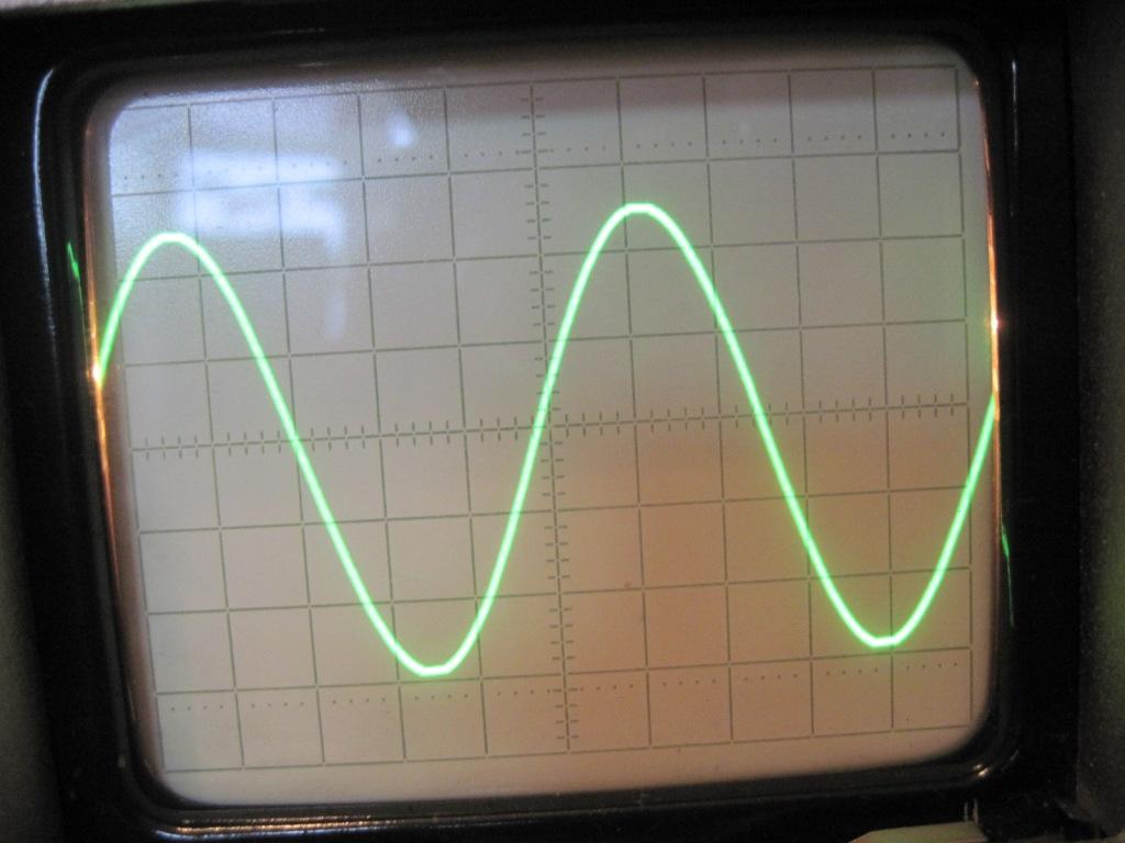

    снял на реальной нагрузке меандр-1кгц (через делитель)
    синус не записал....чистый без искажений....Гут!
    Последний раз редактировалось das2; 20.08.2011 в 18:26.
  14. #993
    12.09.2010
    Москва, Одинцово
    223
    По умолчанию Re: Без ОООС
    Цитата Сообщение от das2 Посмотреть сообщение
    Мультикап
    Суприм.
    Кстати, а почему такой маленький? Вы же сами про 3,3 говорили!
    Кстати, провода на выходном каскаде не тонковаты? или у меня параноя?

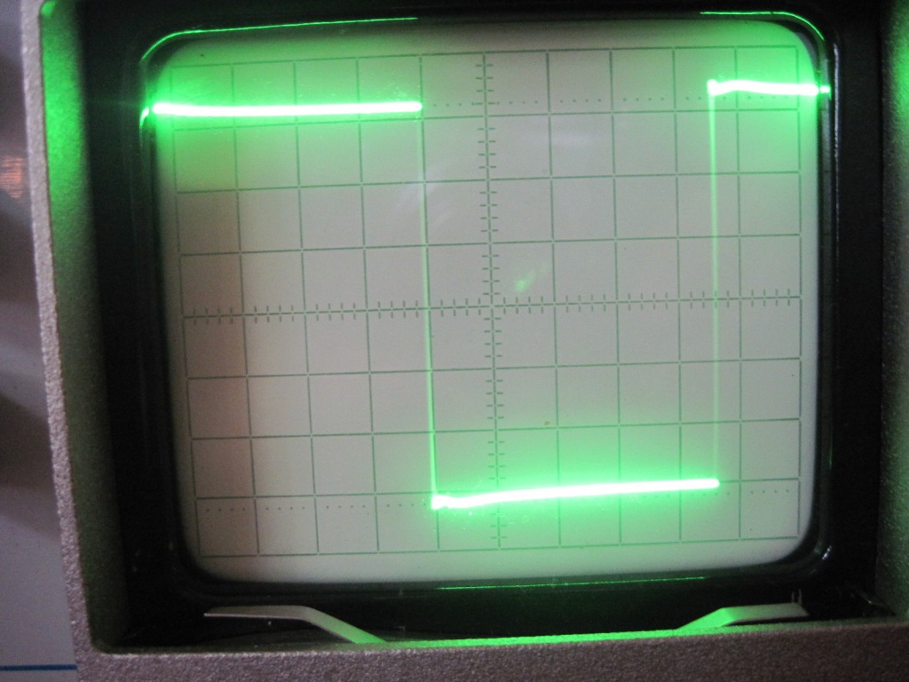

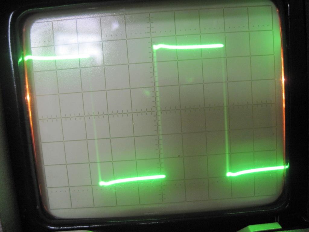

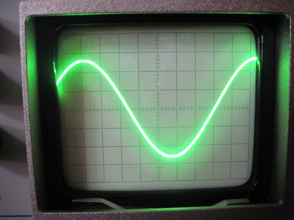

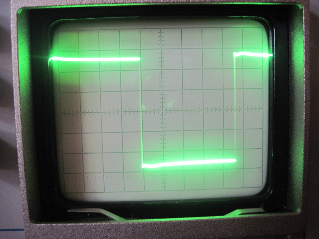

    Андрей Константинович отметил что меандр малоинформативен....нужен
    фронт!
    С утра, дождался пока домашние уйдут....достал из "чуланчика" (из под стола)
    старичка С1-65.....Бедные соседи, с утра, в постели, слушать как ревёт усилитель
    на 1кгц....убьют! Поэтому снимал быстро....что на максимале, что на более низкой мощности, картинка одинаковая....
    ...на крайнем фронт (для Константиныча)....мда, на электронном и не видно!
    p.s.
    так может на реальной нагрузке это норма+ 3м. кабеля
    to Виталий_Мск: ......про ёмкость кондёров 3,3мкф не говорил.....провода, так это отладка....времянка

    das2, а это на какой нагрузке осцилограммы? На эквиваленте АС?
  17. #996
    18.03.2010
    Московская обл возраст: 57
    627
    Виталий, добрый день!
    Это на реальных колонках....морелли144 и 30ка
    Серег привет! Это далеко не Мультикап....Это обычный Мундорф Супреме...
    С уважением, Олег.
  19. #998
    13.06.2010
    Россия, Новороссийск
    1,353
    das2, есть совет по увязке проводов питания. Если ещё не сделано, то "правильная" укладка и увязка проводов питания может улучшить картинку, и меандра в том числе.
    Предлагаю силовые провода плюса и минуса питания проложить вплотную к компонентам на плате, примерно по пути тока плеча, к которому принадлежит провод. Вплотную к плате прокладывать нужно до точки силовой земли.
    Например: на фото платы красный провод лежит почти как надо - проходит над низкоомными резисторами. Его нужно только завернуть по центру платы к силовой земле, так, чтобы прошёл рядом с проводами выхода УМ. А минус питания на фото выведен не корректно (IMHO). Предлагаю проложить минус питания симметрично плюсу, по-над платой, над своими низкоомными резисторами и рядом с выходными проводами, так же к точке запайки силовой земли.
    А уже от точки силовой земли, три провода, землю, плюс и минус увязать вместе, без петель, как можно плотнее. Бывает, для этого приходится укоротить земляной провод, так как длинна плюсового и минусового, за счёт изгиба на плате, получается больше. Увязку удобно производить маленькими нейлоновыми стяжками.
    После увязки проводов указанным способом, увеличивается демпинг-фактор усилителя, снижаются нелинейные искажения. Попробуйте сравнить формы напряжения на выходе УМ до перевязки проводов и после, подавая на выход УМ внешний синусоидальный ток (например, от другого усилителя через резистор, рекомендую посмотреть 20 и 50 Гц тон). В случаях неудачной разводки, кроме частоты поданного в виде тока тона, на осциллографе может быть видна "грязь" от наводок распушённых внутри корпуса проводов.
    P.S. Перевязав как-то силовые провода в одном неплохо звучащем усилителе, я тоже удивился прибавке качества звучания (как маленький ребёнок).

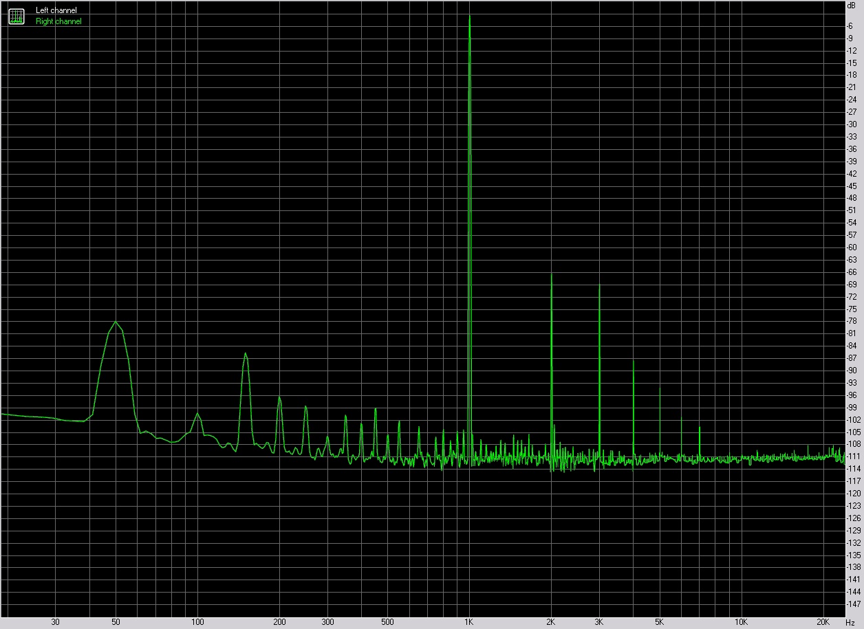

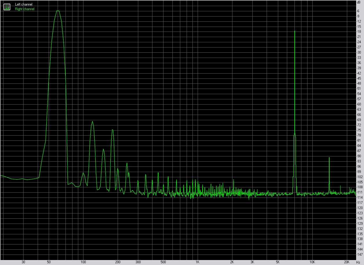

    to Nikolay_Po:
    Спасибо за рекомендации, обязательно приму к действию!
    Милл очень чувствителен к разводке....поэтому окончательную "шлифовку" надо делать
    в корпусе..... (на картинке...условно назовём стенд...отсюда нерациональное расположение проводов)
    Вот "пропустил" через RMAA, уровень искажений в районе 0,07% (вместе с проводами
    к компу...а они длинные....и тоже влияют на конечный результат
    Позже, более точно сниму параметры.....
    to Олег: Пока имею только эти кондёры
    P.S.
    Усилитель звучит качественно...хорошая детализация...
  21. #1000
    20.02.2007
    г.Рязань
    4,444
    Пора перекроить разводку .... Сделать нормальную...Согласно заветам СИА. Фтопку проводочки между БП и ВК! Даешь низкий импеданс!
