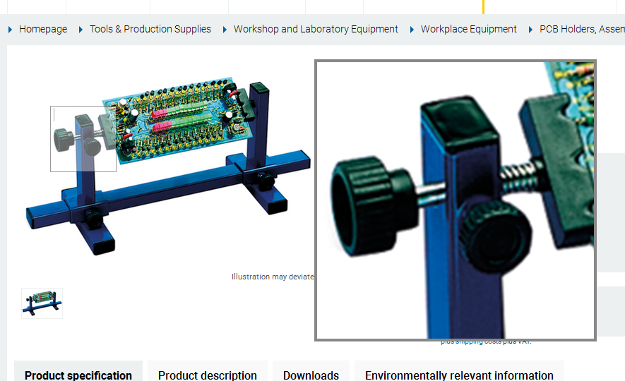

    Китайцы, разумеется, молодцы, всё увиденное без зазрения совести лямзят )) и продают по, зачастую, доступной цене,
    но в случае этого держателя "упразднили" очень важную деталь - фиксирующий винт, без него плату закрепить/снять,
    вызывает неудобство. Ну да, оригинал стоит 49 Евро, обхожусь недоделкой, всё собираюсь "модернизировать", но лень мешает ...

    Как буд-то бы мелочь, однако какая критичная деталь...... большое спасибо! У т.н. без-свинцовых к тому же и температура плавления выше на 30 гр.......
