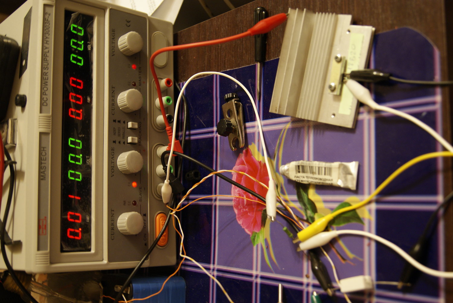

    Совершенно верно, посмотрите реальную схему измерения для отбора транзисторов...
    Замерил зависимость ток\ напряжение на затворе, показания смотрел по амперметру на БП, предварительно установив 2 Ампера.
    Последний раз редактировалось LexaryStyle; 09.01.2011 в 01:31.

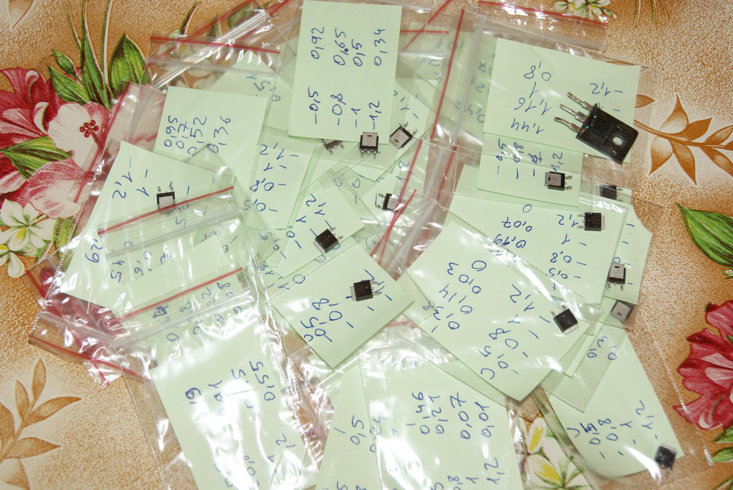

    Убил 3 часа времени и замерил все что было... Трое погибших, первопроходца.

    Показания впечатлили, но процесс мне понравился) Есть откровенно уникальные экземпляры!
