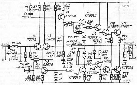

    Вопросы по усилителю версии 2012 :
    1) Можно ли увеличить напряжение питания до +/- 65 В если поставить
    на выход две пары 2SC2922/2SA1216;
    VT9, VT6 – 2SC3502;
    R33, R34 – 3,3 кОм?
    2) Какое выходное сопротивление усилителя при одной и двух парах 2SC2922/2SA1216 на выходе?

    Цитата Сообщение от Иваныч Посмотреть сообщение
    да чота он как то не похож на Шушурина публикации 1978г.
    .Васильев, вы привели схему от Амфитона А1-01, а "101" это 35у-101 с совсем другой схемой.
    А именно эта схема на импорте есть?

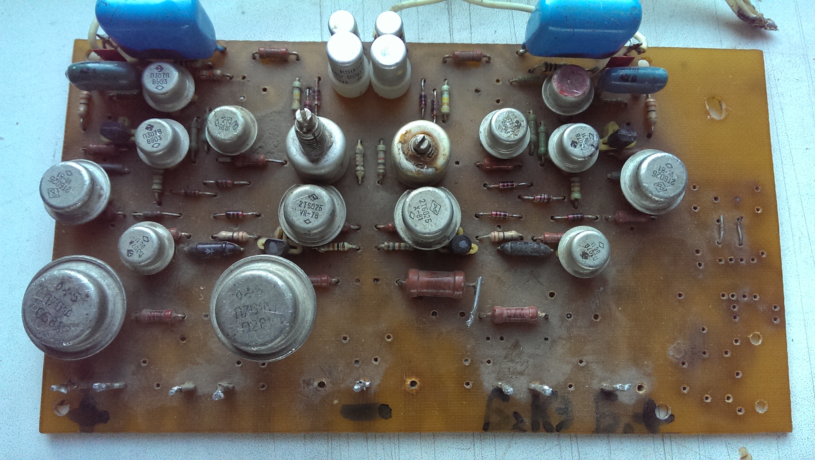

    Да, ностальгия! Сколько я их в свое время собрал - трудно вспомнить. Даже вот нашел один вариант свой.Нажмите на изображение для увеличения.

    Может у Вас и печатные платы остались,с удовольствием приобрету.И по замещению транзисторов инфы накопать было бы совсем здорово.

    ПП одна в этом самом виде. Если транзисторы менять, то и обвес пересчитывать. Это не ко мне... к сожалению...

    А восстановить её нет желания?

    Я Вам отдам ее как есть, если приедете и заберете.
