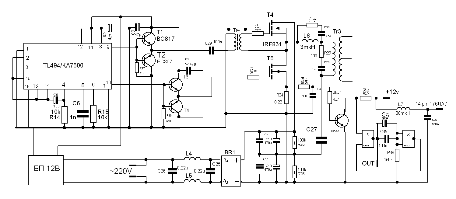

    Приделал к RC транз и ждущий мультивибратор вместо триггера, что бы защиту не пришлось сбрасывать вручную, а она сама возвращалась в исходное состояние, через скажем 5с
    Вот только почему то мультивибратор срабатывает при включении ибп, точнее при подаче входного напряжения.
    Можно ли от этого избавиться?

    Ставил и дроссель 30мкгн по питанию микрухи 176ла7 милутивибратора - не помогло.

    Сделай больше время софт старта. Только в субботу сам на такие же грабли наступил. Уверенно срабатывать при перегрузке и не отрубаться на старте стало только при времени выхода на режим около секунды и более. У тебя, возможно, и другое время получится.

    seacat, делать софт старт более 5с, ну пускай не 5, пускай 3с, мне что то не хочется..

    strannicmd я так и сделаю - возьму нормальную мс, например ir2153. Но только после тл т.к возясь с ней я успею более-менее вникнуть в эти сетевые ибп, а если делать сразу на 2153, то врят ли там будет столько возни, и это не мозохисм, а спортивный интерес И почему же это полумеры? А еще у меня есть куча комповых бп, которые хочется заюзать, что бы не валялись хламом по углам

    Ну про более пяти секунд я пок аничего не говорил. К сожалению, я не знаю, какое именно время у кого выставлено. Но, если софт старт и так уже растянутый, а защита на включении все-равно вырубается, ИМХО, надо или уменьшить выходные емкости до менее монстрообразных (опять-таки говорю в общем, а не приминительно к конкретной конструкции), или увеличивать "прочность" конструкции и загрублять защиту (увеличивать порог). Если я ошибаюсь в своих размышлениях, надеюсь, более опытные люди поправят...

    Я точно не помню, но у 2153 есть софт старт ? Если нет то у вас останется нынешнея проблема. Насколько у вас падает Uвых. при нагрузке, и как вы с этим боритесь?

    Согласен, не говорил, но ты говорил: "Сделай больше время софт старта"
    Это ведь значит сделать время софт старта болле чем 5с в моем случае, если я не так понял то сорри. Я тоже не знаю сколько у меня выставленно, меня вполне устраивает типичное значение софт стартной емкости 10мкф А если делать время софт старта чуть чуть больше времени ждущего мультивибратора..то какую же емкость туда придется ставить? 1000мкф?
    У меня выходные емкости 2200мкф на плечо, не такие уж и монстры
    Я тоже точно не помню про 2153, хоть и читал в ветке про нее (подзабылось), но сейчас в даташите я софт старта не обнаружил.
    http://pdf1.alldatasheet.com/datashe...RF/IR2153.html
    Софт старт в 2153 буду делать на реле и резюке во входно цепи (для 2153 отдельное питание)
    При нагрузке 80вт у меня вых. напряжение упало с на 2в
    При 150вт упало на 5..6в, но тогда в плечах было по 1000мкф, с 2200 на 1в падение было меньше. Сейчас уже точно не помню..

    Нет, ко времени ждущего мультивибратора привязываться не обязательно. Я имел ввиду просто сделать его больше, чем оно сейчас.
    У меня было 100 мкф при резисторе 1К, как раз где-то рядом по времени. Мало было... Пришлось поставить 680 мкф и 3К, более разумного номинала под рукой не оказалось в подходящем по размеру корпусе. Резистор сильно увеличивать не хотел, чтобы не ставить резистор с ref на DT под 1 МОм (у тебя на схеме его вообще не вижу, так понимаю, что расчитываешь на DeadTime задаваемый внутренним источниом на 0,1 В?)

    Увеличил резистор, который на tdc пин идет с 10к до 82к. Емкость не менял. Софт старт стал плавнее...
    И тут до меня дошло: я же сначала подавал питание на тл\драйвер, а через несколько секунд подавал входное напряжение.., т.е софт старт давным давно уже сработал..Вот и получалось, что происходил бросок тока..
    Теперь подал питание на вход сначала, а потом на тл\драйвер, софт старт сработал как и надо и глюка при включении не произошло
    Что то я седня торможу

    Да, в принципе, ничем. Если полевики не тормозные и частоту не задирать, то и так хорошо получится. Но надо точно знать чего хочешь. Я не был уверен, да и с частотой, трансами поиграться хотел (правда, так и не сделал этого) подстраховался на всякий случай, кстати на те же 0,05 В где-то. IVX вообще на какой-то странице этой ветки писал, что 100ns dead time делал, если мне память не изменяет, и все хорошо было.
