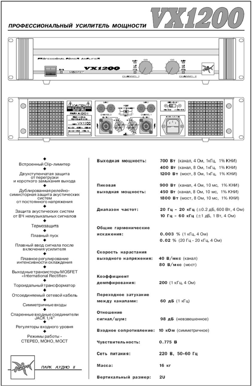

    Цитата Сообщение от Smartlega Посмотреть сообщение
    питание +/-87В уже с просадкой от трансформатора 1000ВА.
    У вас этот корпус случайно не от усилка парк-аудио ? уж очень корпус похож и транс такойже как и у меня был в усилке парк-аудио-2 VX1200 но только питания было +/-100вольт

    такие же корпуса покупал в Киеве, примерно 20$ за штуку, 2U рэковый, удобная и прочная вещь, порошковая покраска.

    Фото не удалось наити своего бывшего усилка парк аудио .Вот во вложений, вот как выглядел мой усь, там и параметры написаны Эх, хорошая вещь была а я дурак продал Кстати, там было всего две емкости по 10000мкф-100v на отдельной плате на два усилка. А на самих усилках небыло емкостей.
