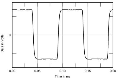

  16. #995
    Аватар для Alex Nikitin
    03.01.2005
    London UK
    4,388
    По умолчанию Re: Усилитель на N-канальных полевиках
    Цитата Сообщение от Mad optic Посмотреть сообщение
    Возможно, здесь есть ответ (пост 556):
    Во-первых, приветствую здесь на форуме. Во-вторых, к заданному вопросу та дискуссия не имеет отношения. На меандре в 10 кГц длительность фронтов будет полностью определяться постоянной времени входного фильтра. Я прикрепляю картинку меандра с 5350SE (у 4330 точно такая же, но статьи нет в сети) по измерениям Stereophile:
    http://stereophile.com/amplification...27/index6.html
    Алексей

  19. #998
    03.01.2005
    London UK
    4,388
    Цитата Сообщение от Gremlin Посмотреть сообщение
    А тот же меандр на емкости несколько микрофарад?
    Конкретно картинки нет, но от 1-2 мкФ ничего очень страшного (появится только переходный процесс на фронтах) быть не должно, если не превышать пределы по току и рассеиваемой мощности. Я именно так и проверял запас устойчивости на практике.
    Алексей
  20. #999
    Алексей,
    Только сейчас прочитал ссылку и обратил внимание, что приведенные Вами измерения в Stereophile не совсем, скажем так - интересны:
    "Creek 5350SE, small-signal 10kHz squarewave into 8 ohms"
    Т.е. прикрепленная Вами картинка изображает меандр для сигнала с амплитудой 2.83 В (скорее всего) и со скоростью нарастания фронтов около 1 V/uS, что совсем не противоречит результатам моделировая, приведенным мной.

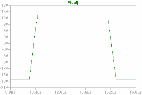

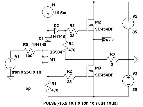

  21. #1000
    03.01.2005
    London UK
    4,388
    Боюсь, что Ваше моделирование было некорректным, возможно, что из-за неправильных моделей. Я побаловался в LTspice и выяснил, что у многих моделей мощных полевиков сильно завышена величина проходной ёмкости Cgd, что приводит к искусственному затягиванию фронтов при симуляции за счёт этой емкости. Например, в модели IRL530 Cgd указана от 2 до 4 нФ (!), тогда как по описанию она равна 60-75 пФ при 25 В и может увеличиться до примерно 400 пФ при 1 В на стоке. При использовании подобных моделей и получаются результаты вроде Ваших фантастических 3 В/мкс. Если использовать нормальную модель, то скорость нарастания будет вполне соответствовать реальности, то есть более 30-50 В/мкс. Вычислить её предел (при отсутствии нагрузки) в данном случае просто - это скорость заряда проходной ёмкости Cgd током источника тока. При токе 10 мА и проходной ёмкости 100 пФ максимальная теоретическая скорость нарастания будет 100 В/мкс.
    Пользуйтесь, пожалуйста, правильными моделями и не мутите воду зря .
    Алексей
    P.S. - прикрепляю схему, которую я использовал при симуляции, и то, что получается на выходе. Ток покоя установлен порядка 120 мА.
