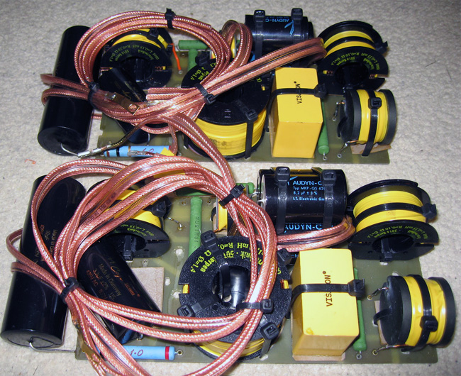

    Недавно обнаружил, что Вегалаб заработал. Решил отметиться отчетом о проделанной работе по сабжу. Вот ссылка:
    http://www.troelsgravesen.dk/W1500_97_krasnodar.htm
    Слушаю уже полгода. Не разочарован.
    Плюсы:
    1. Ровные
    2. На удивление глубокий бас. Сабвуфер SVS 25-31 Pci отправлен в отставку.
    3. Очень живая середина.
    Звучание в целом открытое и детальное.
    Минусы:
    1. Тупые - усилитель менее 100 Вт нежелателен.
    2. Звучание нельзя назвать нейтральным - оно "тепловатое" на мой слух.
    3. Не знаю, какой элемент дает это (пищалка, мидвуфер или фильтры), но, на, мой слух, имеется легкий налет "шепелявости".
    В целом: "recommended"

    "Тепловатое" - это может сканспиковский мидбас. Шепелявость может быть из-за дешеватых конденсаторов или из-за того, что Троелс с фильтром что-то намудрил, но сомневаюсь.
    Ну а "глубокий бас" и "тупые" следуетт одно из другого.

    По умолчанию Re: АС на 15W85300K00 и 2905/9700 от Троэлса
    Ни чего себе дешеватые конденсаторы: Супримы в количестве 3 шт. на канал.
    Думаю, что эта шепелявость (в моем понимании) - фирменная черта шелковых куполов.
    Ни одна акустика пока что не может сравнится с моими "референсными" трехполосками 1983 г.в. на 10ГД30 + 5ГДШ-5-4 + 2ГД36

    Ну все шелковые купола не шепелявят. Причины могут быть разные.
    Это фирменная черта фильтров высоких порядков.

    Может быть и так. Как-нибудь залезу внутрь и подключу первым порядком. Вообще, шепелявость обычно дает горбик в районе пяти килогерц.
    Не стОит. Без измерений не срастется...

    Я понимаю, что не срастется. Просто интересно - какое будет звучание.
    Мне понравились Ваши фильтры СЧ/ВЧ звена в активной трехполоске на Сканспиках.
