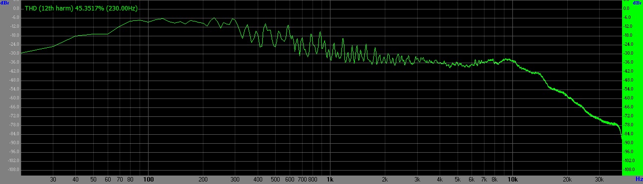

  6. #85
    По умолчанию Re: Винил-корректор Сухова RIAA92
    Эт нас как кроликов использовали для получения результатов измерений
    Чтобы вам не было обидно, выложу свои измерения
    Измерительной пластинки нет, поэтому спектры обычных пластинок. Спектры, конечно отличаются, но проявления резонанса на ВЧ нигде нет. Я не утверждаю, что нет механического резонанса, но в реальных музыкальных сигналах он себя никак не проявляет. Головка, кстати AT-VM95E с эллиптической иглой.

    PS. Интересен горб на пластинке Eagles в районе 15-20 кГц, что-то они там накрутили на этих частотах.

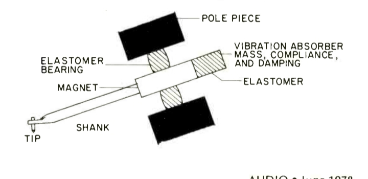

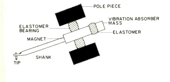

    Нет времени детально разбирать многое из написанного тут по поводу резонанса на высокой частоте, приводящему к износу. Но, всĕ же, приятно сознавать, что есть ещё мыслящие люди с глубокими познаниями. Но, как мне кажется, в основу постулата товарища из Питера вкралась лажа. В забугорном писании середины 70-х Скотта Мастриколы ~ инженера из Щюрика ~ про износ виниловых пластинок говорилось несколькое иное. https://dzen.ru/a/Z0m5jwNamhETzdvD?share_to=link Почитайте в пункте "Сигнал и игла" и "Игольный конечник". Профиль игольного конечника в том никакой рояли не играет. Всё зависит от конструкции "игольницы", в которой укреплён хвостовик иглодержателя. Если я правильно понимаю, то от типа строения "игольницы" как раз и зависит гашение вч~резонанса в той или иной степени.
    Нет, неправильно.
    Резонанс игла+канавка и собственный резонанс иглодержателя из-за недостаточной его (иглодержателя) жёсткости - разные явления. И частоты у них отличаются.
