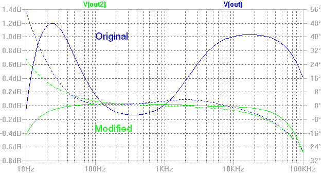

    Вот для любителей ОУ слегка модифицированная схема WestHost. Я изменил некоторые номиналы, переставил коррекцию по ВЧ на вход второго ОУ и всё. Для сравнения графики АЧХ с обратной RIAA для оригинальной схемы и для доработанной. LT1028 я взял просто для симуляции. NE5532/5534 вполне годятся, так же, как и новые ОУ от National, ну и TL072/74 тоже можно впихнуть, но с худшими результатами. Тогда уж лучше OPA2132/2134/4132/4134 . Электролиты лучше всего взять неполярные.
    Алексей
    P.S. - я не "рекомендую" модифицированную схему, и я не собирал её и не слушал, но более ровная АЧХ в целом всё же желательна, и если уж собирать подобное, то хотя бы с более "гладким" результатом. В этой схеме было бы полезно ещё поменять соотношение коэффициентов усиления двух ОУ, но тогда изменений будет заметно больше .

    Спасибо.
    Кое что дошло, наконец, до меня.
    Чистое питание, буфера, добавить по вкусу, ОУ смешать, но не взбалтывать
    Может нормально зазвучать и в однополярном включении. ИМХО.

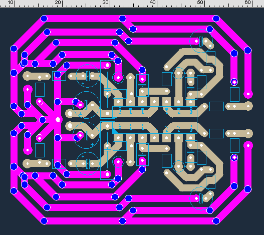

    Нормальная печатка у меня получилась под эту схему? Номиналы я не подписал, но так, на первый взгляд ошибок не заметно?

    14.06.2006
    510
    По умолчанию Re: пред\корректор для винила
    Ой! Я конечно не гуру, но я бы землю так никогда не развел бы, рука не поднялась бы.
    С уважением, Макс Тараненко.
  19. #98
    21.11.2007
    Омск
    389
    Всмысле не поднялась бы? Для такого не хайэндново проигрывателя и на такой не хайэндной микросхеме земля звездой теряет всякий смысл? Привык уже, ничё не поделашь.
  20. #99
    14.06.2006
    510
    Звезда это конечно правильно, но здесь уже какая-то сверхновая.
    Меня учили землю делать как можно короче. И ничего не могу с собой поделать. Но это ИМХО.
