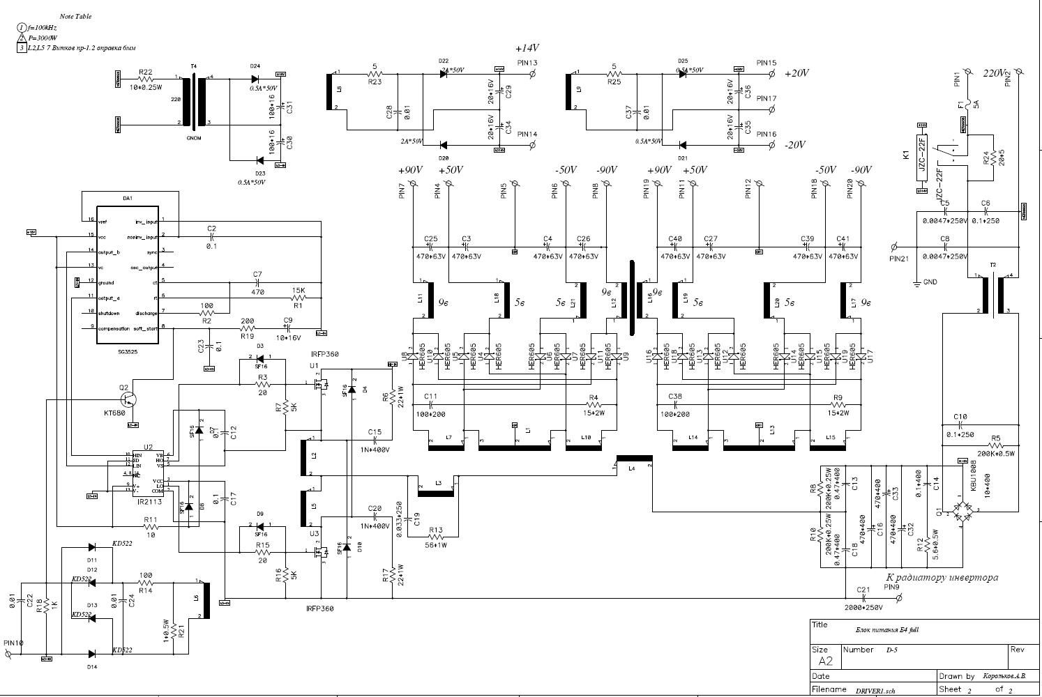

    а что скажете насчет импульсника приведенного TDA на личном сайте http://www.classd.fromru.com/circuit...converter.html ? вроде как и конструкция не из сложных, и сердечник тороидальный подбирается..

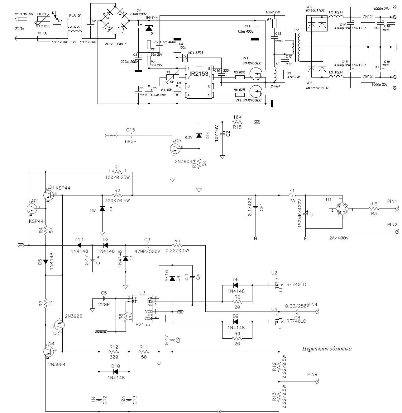

    Вот схема моего первого блока питания ( первый для серийного производства). Феррит был импортный непомню какой. Мощность 3000Вт.
    Феррит запарил греться, обдувал его вентилятором. Условия охлаждения ухудшаются с увеличением размера. Я эту проблему решил только два года назад.
  11. #90
    Новичок Аватар для Bender
    28.12.2005
    Красногорск
    1,595
    По умолчанию Re: 500-700W Сетевой импульсник
    SacreD, о схеме уже практически всё было сказано в ветке про ИБП, туда б добавить грамотную защиту по току и можно получить почти неубиваемый БП на 200-300Вт себестоимостью порядка 10$.
    korolkov24, ну не знаю, имхо в защите по току лучше было б одновибратор поставить.
    0.47 в делителе полумоста не маловато? Да и 1500мКф как-то не густо при 3кВт на выходе.И как же была решена проблема нагрева транса?
    Кстати такоая организация силового каскада запатентована CREST, если не ошибаюсь.
    Генератор запускается после зарядки С3, С4 и преобразователь некоторое время работает на к.з. так как С14, С15 ещё разряжены. Я думаю через некоторое время, возможно через год, выйдет из строя один из входных конденсаторов или транзистор. Со временем превышение допустимых норм этих элементов влечёт за собой не обратимые изменения.
    Не буду объяснять в деталях, но всем известно, что часто ломаются изделия, проработавшие годы, из за медленного изменения свойств полупроводника, находящегося под перегрузкой.
    А вообще работать будет.
    В моей схеме генератор начинает работать сразу после включения, пока ещё работает пусковой резистор, по этому перегрузка небольшая. Питание на микросхему идёт через Q2, после запуска генератора, выпрямитель D2, D3 начинает питать микросхему, а Q2 отключается. Ещё в момент запуска, отключен конденсатор C15 и частота преобразователя в четыре раза выше, потокосцепление ниже, ниже пусковой ток.

    Пусковым я назвал цепь R1, NTC1.
    После включения начинает нарастать напряжение на С3,С4 и С5, при этом напряжение на С5 нарастает медленнее чем напряжение на С3, С4. Задающий генератор начнёт работать только после полной зарядки С3, С4, при этом напряжение на С14, С15 равно 0. Питание на транзисторах будет максимальным, в момент начала генерации, напряжение во вторичной цепи равно 0. Некоторое время выходные ёмкости будут заряжаться огромным током, вот вам и к.з.
    На схеме ниже видно, что генерация запускается после достижения напряжения на С1 напряжения 13В. Ёмкости во вторичной цепи заряжаются одновременно с С1.

    что подразумеваеться под пусковым резистором? О какой перегрузке идёт речь?
    подразумеваеться перегрузка во время заряда кондеров, питающих силовой транс, как я понял, а 0.47мкф кажись просядать будут под 3 то киловаттами.. больше 10А всежтаки..
  19. #98
    06.01.2007
    г. Пенза
    2,684
    Обсуждается схема на миниатюре с верху. На моём последнем ответе.
  20. #99
    28.12.2005
    Красногорск
    1,595
    всё, теперь понял, сначала не разглядел связку Q1-Q2. Интересное решение.

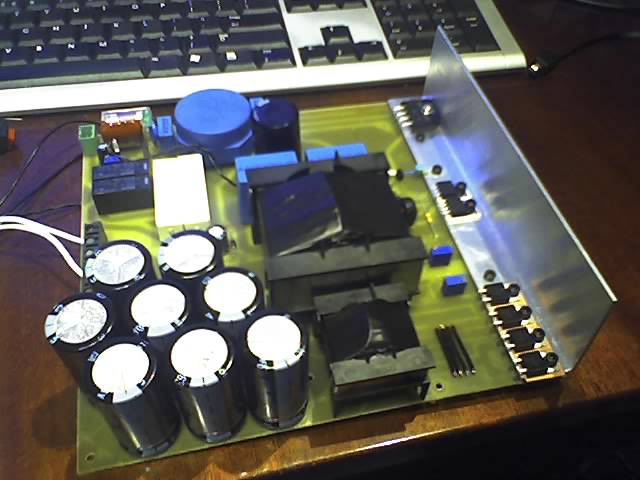

  21. #100
    01.03.2006
    Литва, Вильнюс
    175
    Всю тему засрали, засранцы
    Собственно вот он весь девайс.
    Естессно не работает
    Что выяснил:
    2110 включена как надо и ключами дергает, осциллограммы затворов красивые звона нет.
    Когда пускался от лабораторника в принципе все работало кроме запуска от сети.
    Запуск от сети с током в 2-5 мА очень даже неплохо работает, ток дает, не греется, в моем случае косяк в чем то другом.
    ЛМ5030 скважность регулирует как надо, делает софт старт и все такое.
    В данный момент чую или пожег 5030 или где нить что нить на плате коротит или порвано так как плата не пускается, но если снять с пина сенсора тока все оттуда идет сигнал на рамп-компенсацию (чудес в электронике не бывает, бывают обрывы и короткие замыкания), возьму заффтра лампу увеличилку и пересмотрю всю плату.
    Я там до этого осциллом еще много чего интересного насмотрел, но выводов особых сделать пока не могу, да и устала соображалка у меня щас.
    Фотки девайса приложены.
