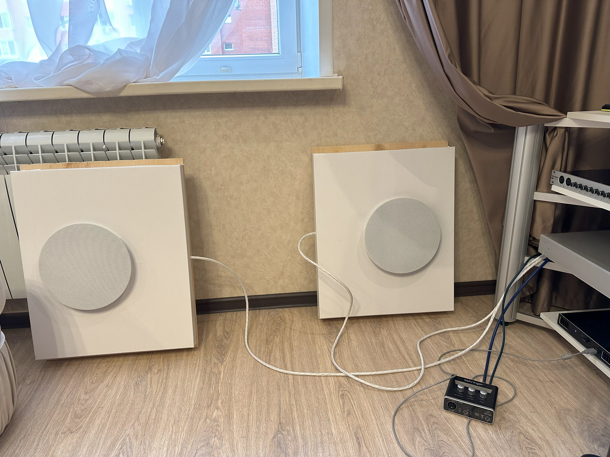

    Напилил корпуса, сегодня первый раз собрал, пока прогреваются.
    Впечатления двоякие, что то неплохо, а что то прям не очень.
    Периодически как будто бубнение какое то, хотя оформление почти ЗЯ(не заклеил только отверстие под кабель).
    Завтра попробую их померить.

    Цитата Сообщение от sVIVs Посмотреть сообщение
    бубнение
    наполнитель хоть есть?
    Немного. Как понять сколько нужно?
    А по делу есть что сказать?
    А как же: параметры того что в ящике есть или йа что то пропустил?
    И что я сделал не так?
    Всё не так! Фришку запихать в ящик и удивляться что она горбит. Ну да чо! Физика вышла из чата, вошла альтернативная+шаманизм.
    На первой странице было
    Qms 6.994
    Qes 1.147
    Qts 0.986
    Fts 61.4 Ну и какой ящик этому. Объём ящика скажи покажу что у тебя гудит-бубнит.
  20. #99
    Аватар для sVIVs
    30.03.2019
    Орехово-Зуево
    325
    По умолчанию Re: Потолочная акустика в натяжной потолок. Нужен ли короб?
    Qms 6.994
    Qes 1.147
    Qts 0.986
    Чуть больше 13 литров.
