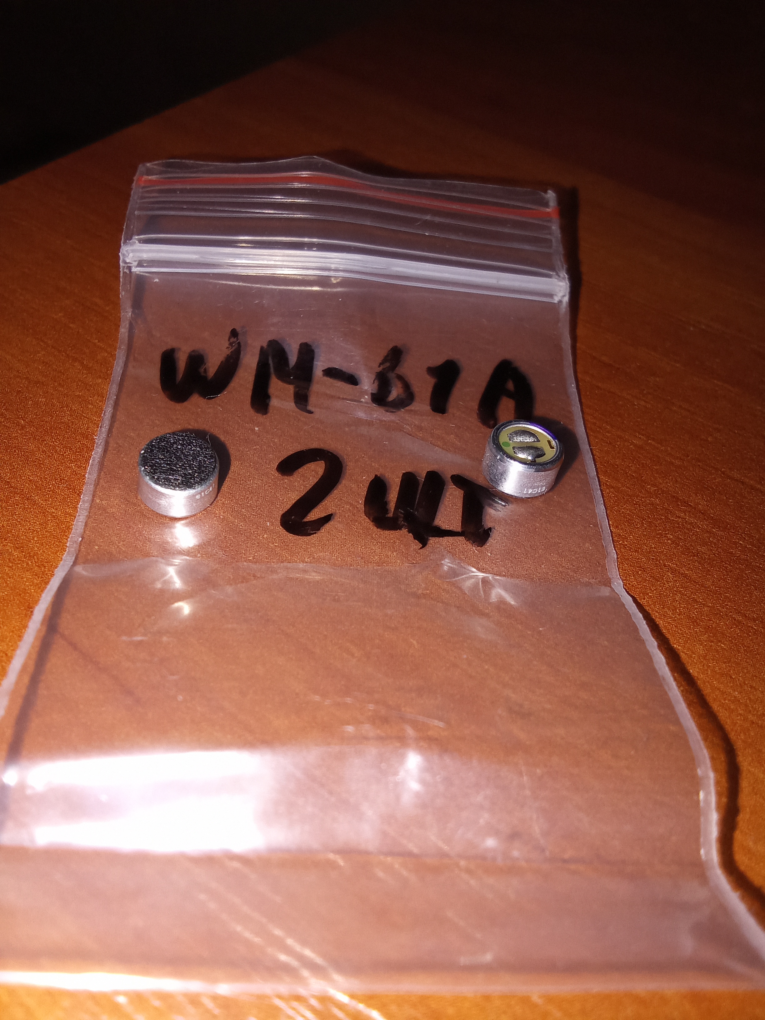

    Сегодня пришли микрофонные капсюли.Отправлены были 16.12.2023 прибыли 22.01.2024 .Отлично у нас почта работает,спасибо хотя бы не потеряли.Нажмите на изображение для увеличения.
ID:	448478 Как Вы думаете - оригиналы?
  10. #89
    13,744
    По умолчанию Re: Изодинамические акустические системы своими руками.
    Это НЕ оригиналы. Панасоник их будто снял с пр-ва давным-давно.
    Но они ровные, если брали по моей ссылке.
    Уже не помню по чьей ссылке,брал на авито у Евгения.Там все положительные отзывы и приведенные покупателями графики.Нужно паять,что бы проверить ,а времени для этого нет.
