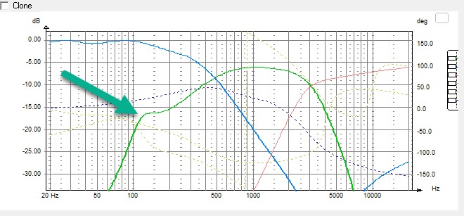

    Не только в чистом объеме дело, если заполнять чем-то мягким, то объем еще увеличится, твердым будут отражения от задней стенки. Да фиг с ним, сделаю больший оптимального, все одно до частот резонанса дойдет сильно ослабленный сигнал.
    Скажем так, когда итоговый резонанс 120..150, а раздел пассивный на 400...500, то этот резонанс заставит ставить крупную индуктивность чтоб хот так-то прибить горб на резонансе.
    Если актив - наверно без разницы.
    Я бы советовам делать больше. TS к средникам примерять не стоит, пусть хоть 0,3 добротность, главное чтоб АЧХ была удобная для сшивки и фильтра.

    И какая разница, что у тебя за аппроксимация, когда ты все равно режешь принудительно и правее.
    Если фильтр пассивный то это важно. Выше я писал почему и прикладывал график. Раздел 500. Резонанс 125гц. - в 4 раза разница, а влияние приличное.
