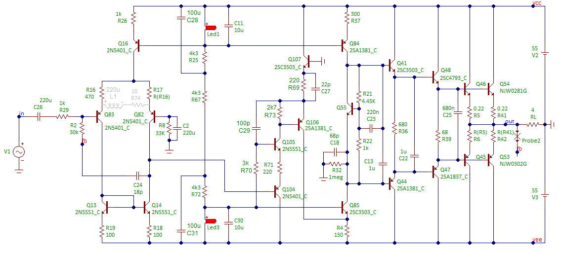

    Там применяются такие приемы, как: противоперегрузочная коррекция, двухполюсная коррекция на опережение в цепи ООС и коррекция в эмиттер дифкаскада.
    Я взял за основу схему из моей давнишней темы: https://forum.vegalab.ru/showthread.php?t=85751
    И дополнил ее интегратором по образцу из темы: https://forum.vegalab.ru/showthread.php?t=93968
    Получилось так:
    Моделирование показывает отличную устойчивость, хороший клип, низкий Кг.
    Искажения можно еще снизить, если немного усложнить УН
    Модели прилагаются.
    5транзисторов_интегратор_2.zip
    5транзисторов_интегратор.zip
    UP/ В посте #23 пояснение и файл с корделловскими моделями транзисторов:
    https://forum.vegalab.ru/showthread....=1#post3155803
    Последний раз редактировалось antonluba; 09.09.2023 в 21:33.

    Решил провести эксперимент и ввел между эмиттерами входного дифкаскада индуктивность 220мкГн сопротивлением 10 Ом (обычную смд силовую катушку на сердечнике, рассчитанную на 500мА).
    Моделирование показывает, что при наличии такой коррекции петлевое на 20кГц поднимается на 15дБ, с соответствующим снижением Кг.
    Но измерить, к сожалению пока нечем. Оценить влияние сердечника тоже не могу.
    На слух разницы пока не заметил, очень хорошо было и до этого.
    По прошествии времени осознал, что восторга от прослушивания стало меньше. Локализация киз-ов в пространстве ухудшилась, высокие стали казаться не такими четкими.
    Убрал индуктивности. Первое впечатление - стало лучше.
    Буду слушать еще.

    ну это как в место резистора-источники тока
    где то интереснее стало
    где то хуже.
    но сразу и не поймёшь.
    вот замена отдельных транзисторов в диф каскаде на сборку
    слышно очень хорошо.
    раньше замечал,что в проф аппаратуре,на этом не экономили.

    Индуктивность - сложная вещь.
    Несмотря на запас по току, сердечник на феррите - принципиально нелинеен.
    К тому же ловит всякие наводки из воздуха.
    Belka где-то писал, какой должна быть правильная индуктивность в этом месте, но я с ходу не смог найти.
    Но лучше от нее отказаться и использовать интегратор, как у Букварева
