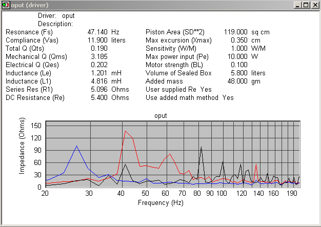

    Вчера попробовал ночью, наверное опять чего нибудь сделал, данные не очень получились. Сколько нужно граммов добавлять и какой объем выбирать?

    Померил динамики, получились более-менее правдоподобные цифры, но от заводских отличаются довольно сильно, результаты посылаю на мыло, вставка файлов не работает как и весы

    Snalan, очень рваные графики, такое ощущение что маленький уровень подводимого сигнала, померяй пищалки, при колибровке уровень сигнала выведи на максимум (шаг назад от клипирования, примерно 27K).
    В KX драйверах ->AC97->Gain выведи на 19 пунктов.

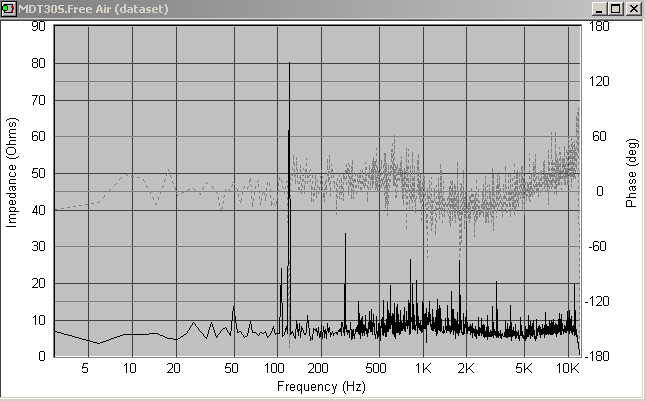

    Увеличил уровень сигнала, получилось в районе 30к, померил, результат еще более непонятен, и графики более рваные, чуть не сломал динамик, очень сильно придавливал его к куску гипсоплиты с дыркой, положенной на кастрюльку гипса сломалась, динамик вроде цел, до пищалок руки сегодня пока не дошли, после первого дня работы спать очень хочется
    А пищалку то же с добавленным объемом мерить?
    [ADDED=Snalan]1105482647[/ADDED]
    Померил пищалку, только не знаю как ее считать вот график измерения

    Snalan, не меряй сразу VAS, меряй пока только в открытом пространстве, проект измерения на мыло.

    Snalan, всё равно левак какой-то, собери схему как у меня на страничке, т.е. простую, опять где-то косяк.
