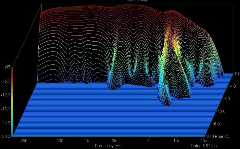

    old chap
    07.10.2007
    11,588
    По умолчанию Re: О правильном расположении динамиков на передней панели.
    Конечно. Но тогда средник должен тянуть до 10000. Так?
    Достаточно до 5500...
  16. #95
    лентяй Аватар для владимирр
    06.11.2017
    Болото.
    5,769
    ну да, а там будет ЭТО Нажмите на изображение для увеличения.
