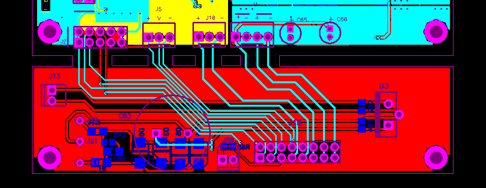

    Здравствуйте, заинтересовал данный ЦАП https://forum.vegalab.ru/showthread.php?t=59390.
    Но из-за невозможности приобрести авторские платы решил повторить самостоятельно с некоторыми изменениями. В общем концепция авторская, основные отличия следующие: изменение цепей MUTE, RESET, добавлен псевдобалансный выход (XLR на плате), отдельный стабилизаторы для цифровой части 1955, МК, транспорта, цепь питания генераторов выполнена с полным гашением неактивного гена, и т д.
    Предполагается работа с транспортом Болеро В3 https://forum.vegalab.ru/showthread.php?t=80280.
    Предполагается изготовление 4х слойной ПП, черновой вариант трассировки Altium на рендере. Схема в ПДФ также приложена.
    Прошу опытных товарищей проверить подключение цепей питания генераторов, MUTE (нужно ли заводить ее на АД1955), RESET.
    Возможно появятся предложения и замечания по схеме (основная работа по разводке ПП предстоит позже), прошу озвучить.

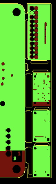

    Alex, благодарю, все ок. Нарисовал в board outline.
  3. #82
    38,794
    По умолчанию Re: Повторяем ЦАП Виктора Корсакова на AD1955
    А на самом деле оно что, Мех1?

    как проще сконвертировать эти вырезы (board cutout) в контур ПП.
    Если имеется ввиду инструмент "board cutout" в альтиуме, то это элемент чисто графический, в герберах его нету. Поэтому для гербера такие вырезы нужно обводить линиями в слое контура платы.
    Либо можно делать слотовые отверстия без металлизации, но контуры в данном случае рисовать удобнее.

    Сейчас производитель отписался, что данную плату считает четырьмя разными дизайнами, с соответствующим увеличением стоимости.
    О чем я выше и говорил.
  13. #92
    Аватар для Analog
    20.12.2009
    СПб
    737
    Alex, как можно «обойти» систему, чтобы цена не поднималась?)
  14. #93
    38,794
    Самому потом разрезать.
    Я иногда для пробных платок, типа "эвалуэшн борд", делаю для экономии их несколько на одной плате и потом режу (или не режу а просто часть исползую), и чтобы было легче - делаю плату толшиной 0.8мм (потом просто ножницами..).
    Можно слотами не полностью отделить, чтобы потом меньше резать, но тут дилемма - слабо отделишь, много потом резать, сильно отделишь - могут заподозрить что это таки разные платы.
    Еще я иногда делал типа как на картинке - там отделено не сплошными слотами, а по перемычкам между слотами идут дорожки.
    Но тут две платы реально соединялись именно как проведено дорожками, так что можно было юзать и не разрезанное.
    А при необходимости можно разрезать, чтобы отнести нижнюю часть в сторону и соединить с верхней проводами.

ID:	434645Alex, так ведь подобно сделал, вырез частичный, полностью платки не отделяет, но китаец стоит на своем.
  16. #95
    38,794
    Попробуй провести дорожки через перемычки, как у меня выше.
