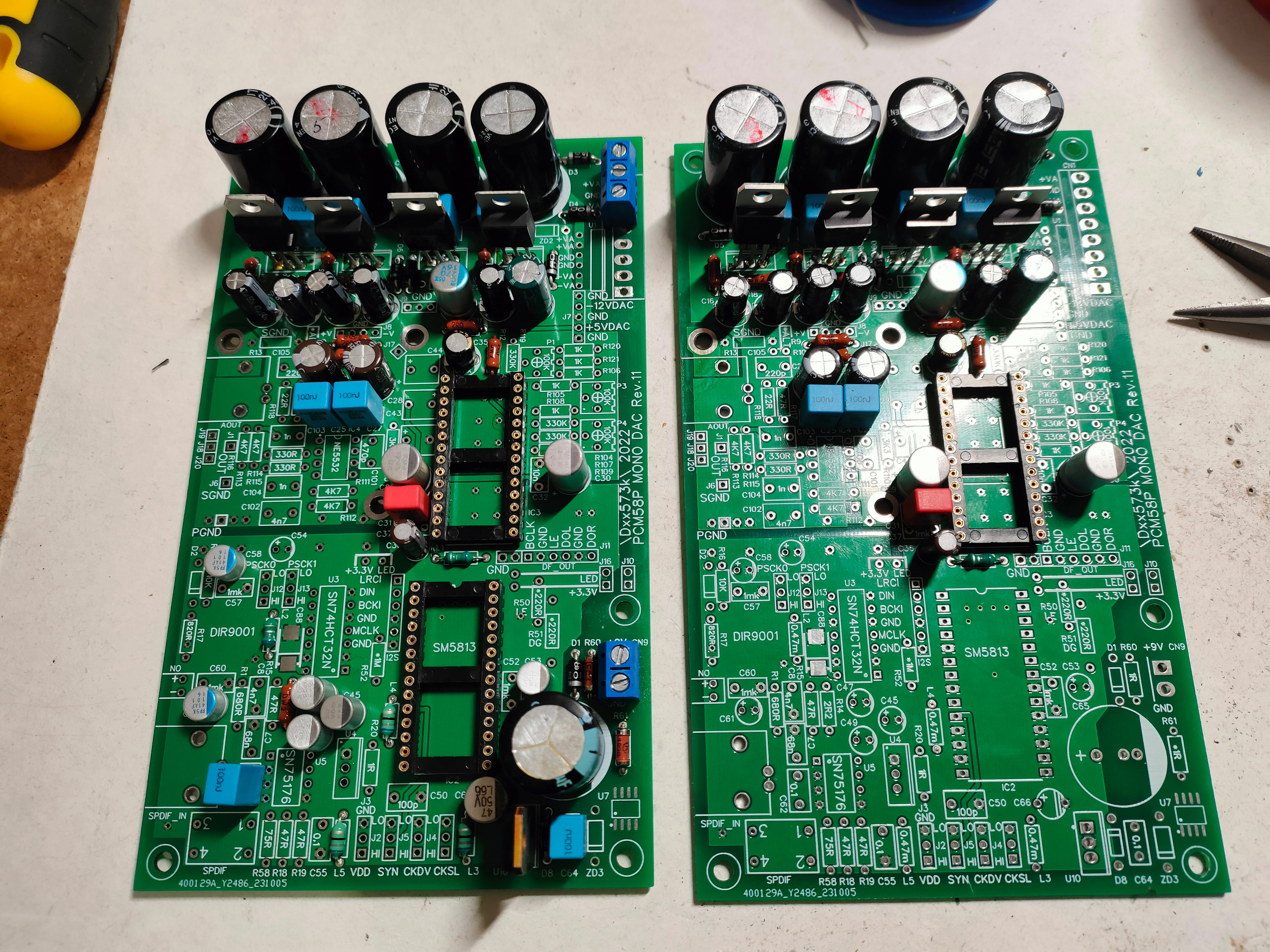

    Добрый день. Довел, наконец, долгострой цапа на PCM58.
    Все началось осенью 2021 года с покупки лота на Алиэкспресс "Классический качественный звук BRZHIFI PCM58 18-битный декодер, ЦАП, аналог PCM63".
    Сама оригинальная плата разошлась с тех пор уже приличным тиражом, и на ютубе имеется ужас-ужас-ужас "доработки" примерно такого вида - https://www.youtube.com/watch?v=lHCbX-3fIM8
    Звук оригинала отличала приятная "теплая" подача, недостаток баса и бедная сцена.
    Все возможные модификации быстро уперлись в необходимость резать дорожки платы, и что бы не городить порнографию, было решено попробовать сделать собственную версию из тех же деталей. Для этого схема его была перерисована, и куплена вторая донорская плата.
    На момент старта планировались следующие изменения в исходную версию:
    1. Запитка +5В микросхем ЦАП от собственного стабилизатора.
    2. Подстройка линейности для компенсации разницы в звуке чипов разных партий в китайце.
    3. Возможность организации поканального питания и развязывающих резисторов между стабилизаторами и нагрузкой.
    4. Псевдо-дифференциальная топология ФНЧ.
    5. Максимальное использование деталей исходной платы.
    6. Хотелось развести каждый канал на своей плате.
    Первая версия плат была получена в конце марта 2022 года и запущена в середине апреля. Результатом стало полное разочарование. Мое поделие вчистую слило китайцу из-за сильнейшей окраски на СЧ, и дисбалансом тонального баланса в сторону баса.

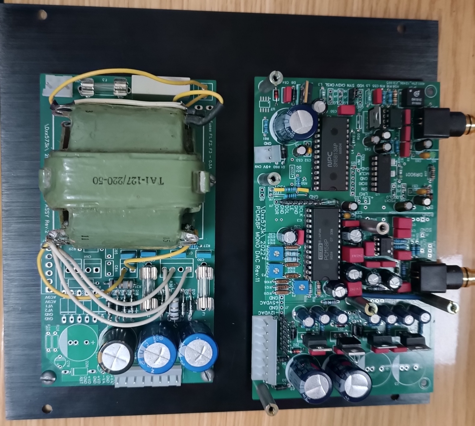

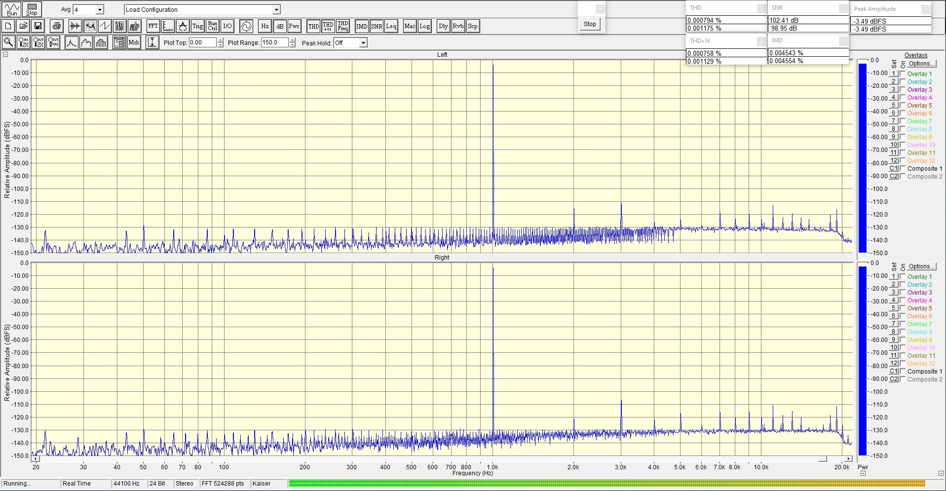

    Особенностью устройства является: компоновка по схеме моно включения плат (левый и правый канал устройства собран на отдельной плате со своими стабилизаторами питания); использована возможность вывода шины I2S и подключения USB-декодера Amanero. Для согласования форматов использован модуль цифрового фильтра с чипом DF1704 (DF1706 у меня не запустился, возможно, из-за неисправности самого модуля).
    Сборка ЦАПа представлена на фото.
    После прогрева ЦАП оценивается как устройство с достойным звучанием.
    Отличная панорама: отличное разделение каналов и локализация звуков, в фокусе центральная часть.
    Устройство дает сбалансированное звучание: высокие частоты достаточны без каких-либо сибилянтов, эссе и т.п.; середина информационная, вокал живой; басы быстрые и собранные.
    Компоновка – удобная для сборки, занимает меньше места, детали вполне доставаемы.
    Автором предоставлены для сборки платы, даны нужные разъяснения и консультации, за что огромное спасибо Dmitry2006!

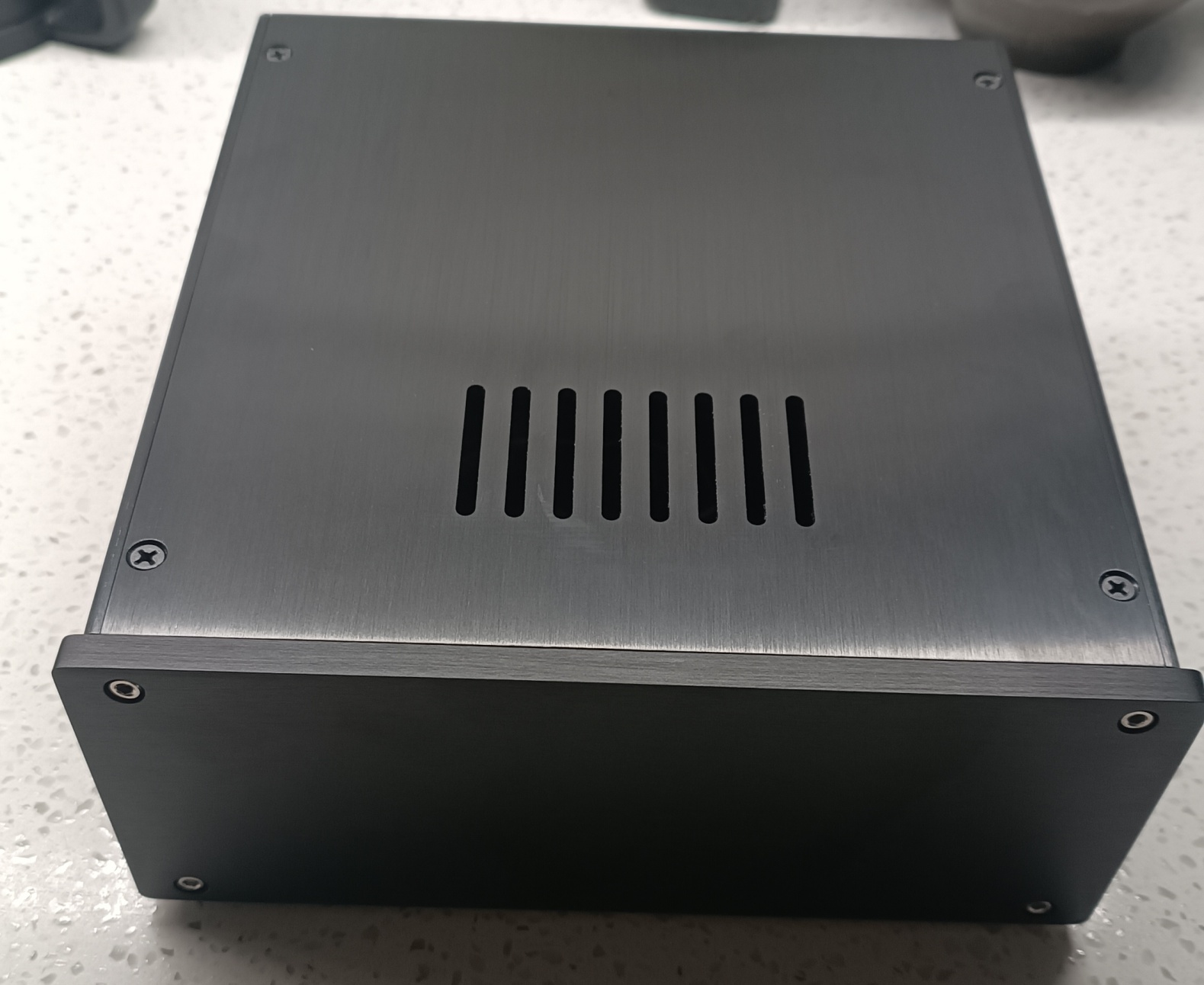

    Мой вариант корпуса.
