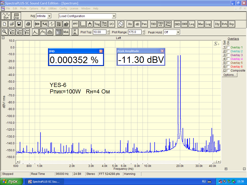

    Скорость нарастания в макете получилась около 300 V/uS ( без С2 ) . Задержка GD по симулятору - около 10 nS (тоже без С2 ). Меандр - клипп - 20 кГц - 10 V / дел .
    Послушал тестовый диск ( один канал ,звук не привязан к колонке ) - впечатления очень хорошие . По звуку , как минимум , не хуже предыдущих YES-ов , а временами казалось что и лучше . Звук другой , очень хочется еще послушать .

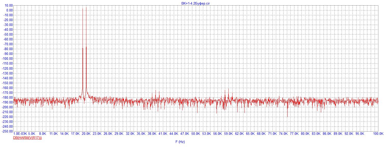

    Для таких же, как я, первопроходимцев усилителесимуляторщиков-микрокапщиков, информация к размышлению.
Название:	Yes-6 -19+20кГц.PNG
ID:	405757 YES-6 измерения из первого поста
ID:	405759 Симуляция с высоким разрешением
    Разница уровня интермод и шумовой полки ~40 дБ.
    Такой же результат у меня получается практически везде, когда сравниваю чужие измерения с их же моделями.
    Причина такой разницы была бы понятнее, если бы автор выложил результаты измерительного тракта "в петле" без усилителя.
  13. #92
    24.07.2012
    2,505
    По умолчанию Re: YES - 6
    Согласен на 100%.

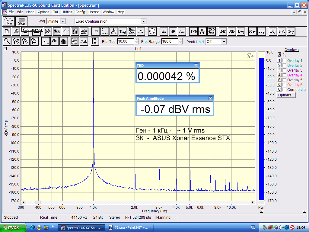

    Вот , два моих генератора :
Название:	Спек Ген-1кГц.png

    Спектры моего изм. тракта ранее размещены моих темах .Найду , покажу .

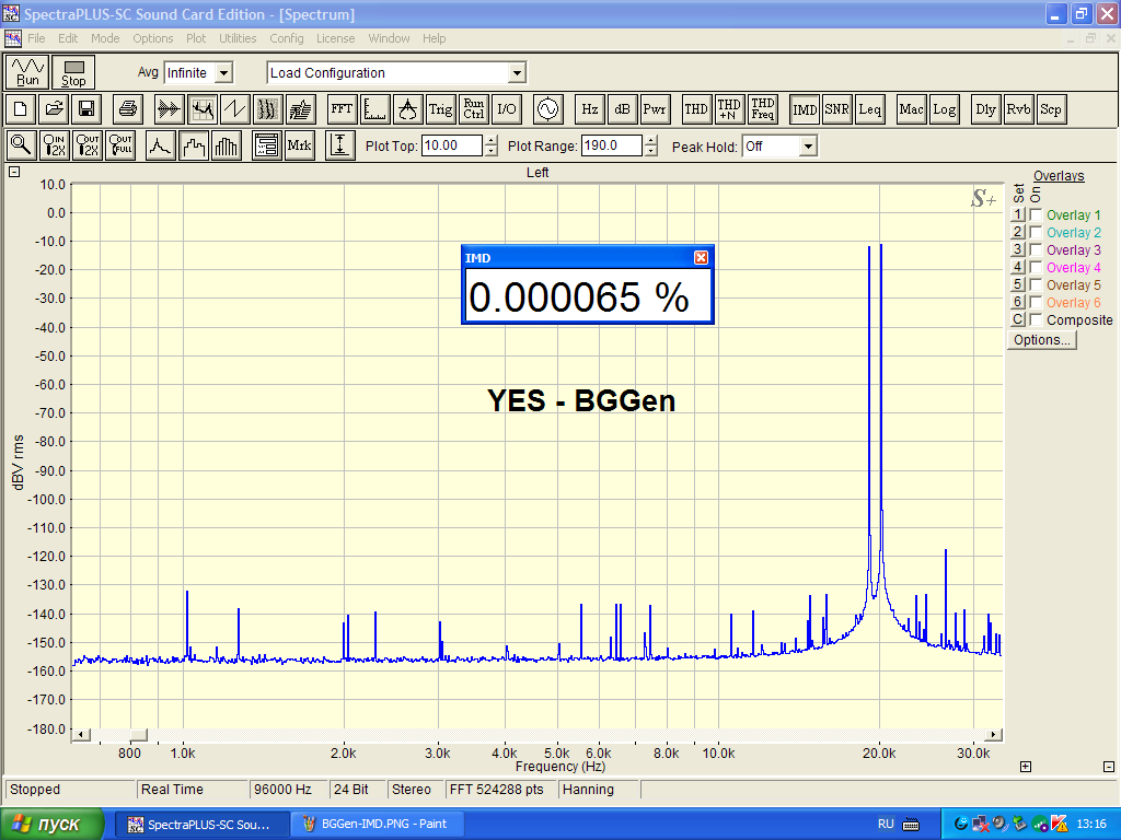

    Геннадий, спасибо!
    А измерения ИМД 19+20 кГц производятся только звуковой картой, без привлечения дополнительных приборов?
  21. #100
    Аватар для Геннадий3
    04.11.2009
    75
    2,290
    Да , именно так . Где-то были спектры 10+11кГц и 19+20 кГц - поищу .
