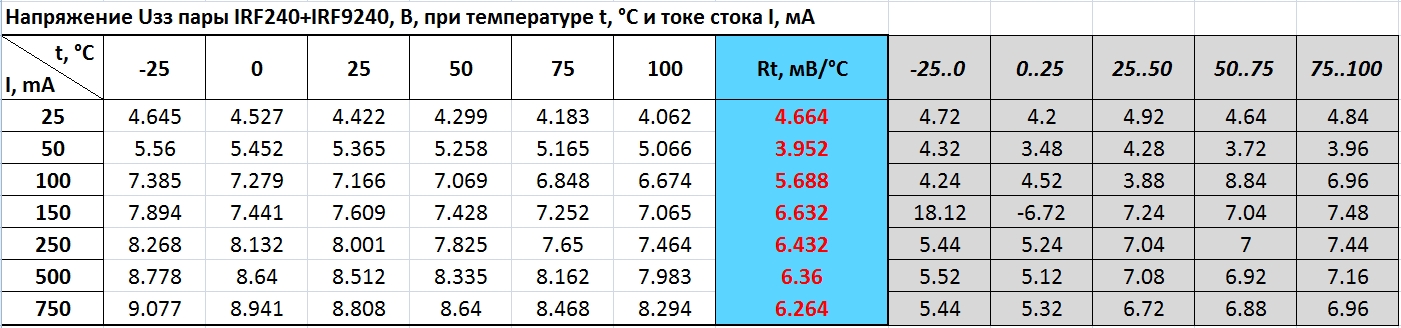

    Возможно, кому нибудь понадобится.
    Данные по температурной зависимости напряжения "затвор-затвор" пары IRF240_9240, включенных по схеме двухтактного ИП.
