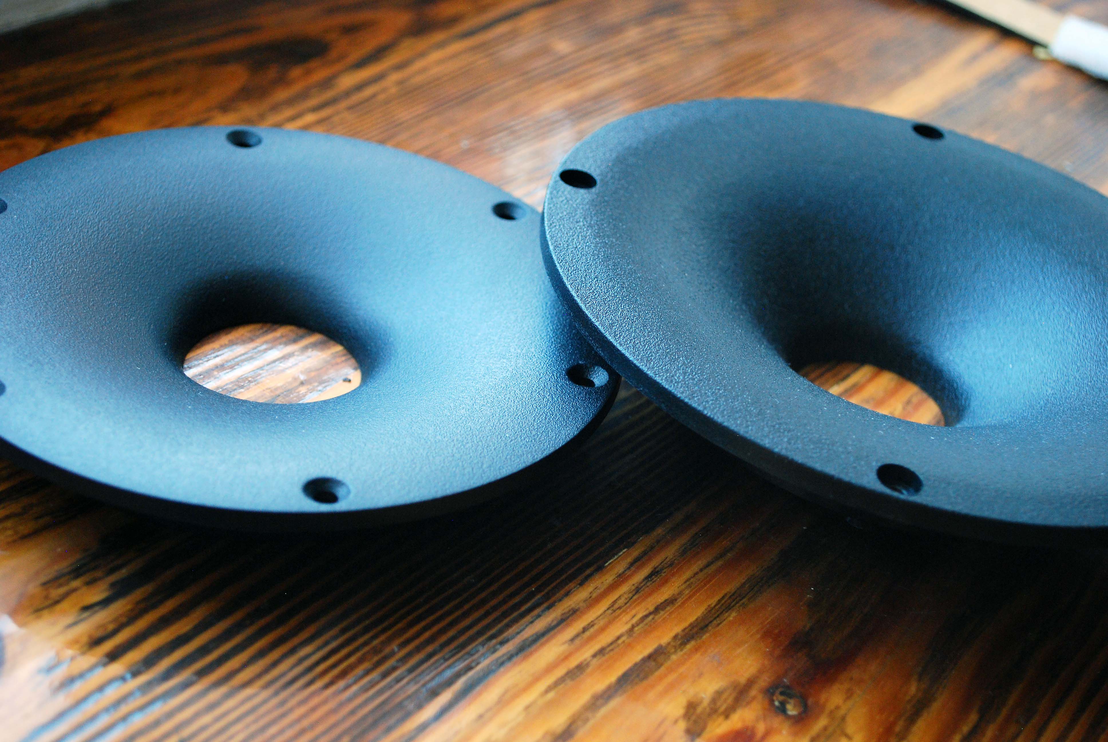

    Soundman84, Зачем переносить отверстия под пищалку Визатон с корпуса, когда расположение этих отверстий можно взять с заводского установочного чертежа на пищалку Визатон? Кроме того, если Вы один раз уже делали эти отверстия на переходнике, то можно измерить расстояние между этими отверстиями на переходнике (по диагонали). Обычно, такие отверстия равномерно располагаются на окружности с диаметром, который часто выражается целым чётным числом (как расстояние 98 мм на чертеже от китайцев в сообщении выше).

    Как вариант поискать у Китайцев.
    https://aliexpress.ru/item/400025305...766.1595580628
    Вложение 401047
    Подыскать другой у китайцев это получить проблемы с несоответствием посадочного размера и снова потребуется переходник.
    Если точная копия, то можно и купить, но сильно сомневаюсь что найдется.Так же нужен максимально быстрый раскрыв с малой глубиной к такой пищалке, тут же не только дыру закрыть лишь бы чем.

  4. #83
    18,692
    По умолчанию Re: Корпус для Экселей
    Вы недооцениваете Китайцев, они копируют все что можно. Особенно брендовые изделия.
    Потратить немного времени на поиск с профильных магазинах и скорее всего найти можно.
    Да хорошо если так, и есть копия, но я бы просто купил на вторичке, или тут https://en.toutlehautparleur.com/5-8...-ke-25-sc.html если нужно что-то кроме.
    Хорошая идея. Гляну даташит динамика!
    P.S. размеры нашел и уже отдал на доработку. Спасибо за идею!
