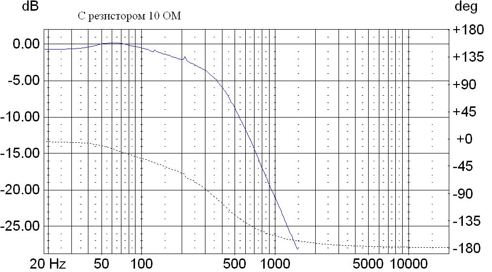

    Накидал по быстрому. Играть скорее всего будет . Но не уверен. Раздел НЧ-СЧ придется подгонять и на слух и делая замеры. Раздел СЧ-ВЧ лучше подкорректировть, чтобы не было провала на импедансе. Здесь выкладываю картинки и файлы в LSP Cad 5.25. Если будите повторять, то R3041=10Ом надо сделать из кучки 4-8 резисторов и тогда R3021 выкинуть. Можно и без него (нав даже лучше), но с ним тоже можно попробовать. Правда АС получится 4-х омной.

  9. #88
    Аватар для Homiak
    16.03.2005
    Ступино
    173
    По умолчанию Re: 3-х полоска, нахожусь на самом трудном этапе, помогите!
    1. А почему АС получится 4-х омной, вроде баслвик и СЧ 8-ми омные, или я чето не догоняю? Мне впринципе нужен 8-ми омный вариант, т.к. у меня усил на 8 Ом рассчитан. Что даст этот параллельный резюк?
  10. #89
    03.05.2009
    Москва, Бун.Луга
    4,026
    Смотрите графики.

    mr-marlen, а зечем настройка НЧ фильтра со спадом АЧХ вниз? Он и так в З.Я. и отдача не огромная а тут еще и завал?
    На все боковые стенки ваттин. На заднюю за НЧ динамиком синтепона. В отсек СЧ наложить приличное количество распушенного синтепона. Не забыть оставить места для крепления фильтров либо на задней стенке, либо на боковых.
    Если не поможет, то попробовать из 3-х дырок у перегородки, где СЧ сделать одну.
    Где вы ватин берете, и во сколько слоев его укладываете?

  17. #96
    03.05.2009
    Москва, Бун.Луга
    4,026
    Мне кажется у Вас от баффла там подъем начинается.
    Все, что я сделал надо будет корректировать в процессе. Поэтому купите дешевых конденсаторов для начала, потом на нормальные можно будет поменять.

    Кстати, вот такая камера (20 литров) дала резонанс на 80 Гц:
