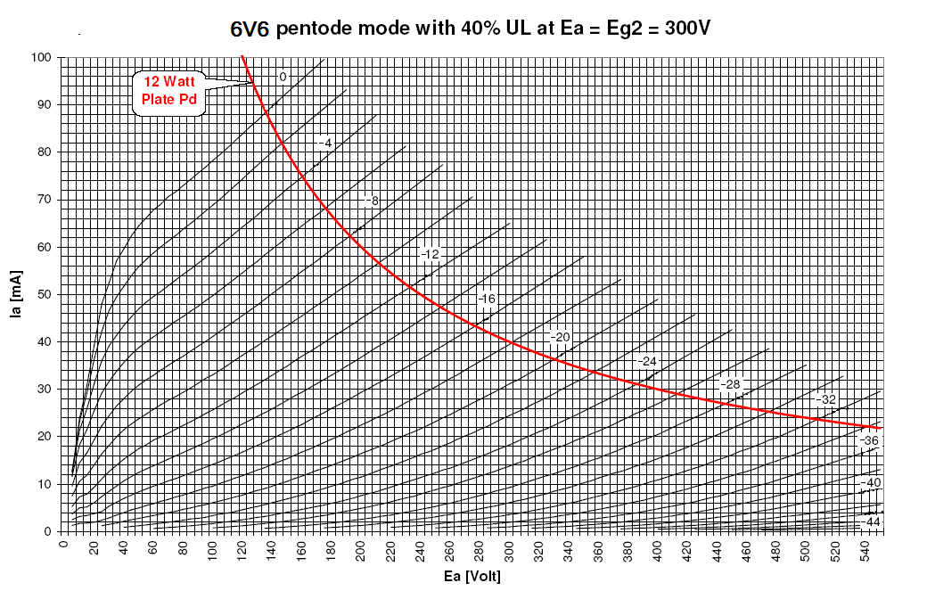

    Buran, при чём ВАХи, речь о трансформаторе с отводом. В 90% случаев "стандартных" трансформаторов УЛ-отвод тупо делается на 25%, лишь бы был, а об оптимальности для конкретной лампы речи даже не заводится.
  5. #84
    Частый гость Аватар для Buran
    17.01.2019
    134
    По умолчанию Re: Улучшение лампового усилителя на 6L6 (6п3с), 6SL7wgt (6н9с) и 5U4GB (5ц3с) в питании
    При том..
    Вы не можете тупо воткнуть любой транс с любым отводом.
    Должен быть выдержан и режим по напряжению питания и току Анод-Вторая сетка
  6. #85
    Завсегдатай Аватар для pyos
    15.07.2006
    4,522
    Buran, во-первых, расскажи это производителям трансформаторов, во-вторых - тупо воткнуть очень даже можно, только результат не порадует.
    В третьих, вовсе необязательно вообще это направление с отвода трансформатора заводить, но это уже выходит за рамки обсуждаемой темы.
