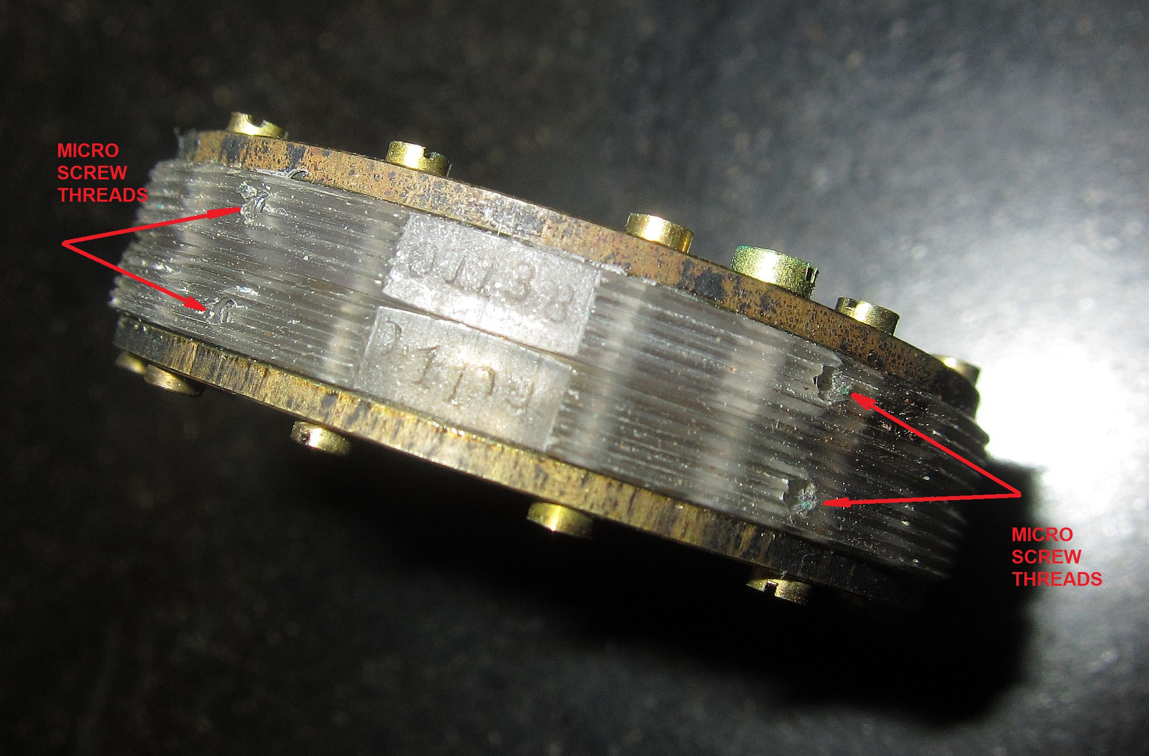

    Важный вопрос по капсюлю...... только сейчас (перед подгонка установка капсюля на седло) обнаружил эту особенность - два типа микро резьбовых отверстий по бокам!!
    На капсюле имеется два типа/пары этих отверстий, разница в глубине и длине резьбы, получается, что есть принципиальная разница...... я предполагаю, что именно по этой причине и не заработала вторая половина капсюля, при первом тестировании я не установил эти боковые контакты рядом из-за крохотного пространства между ними!!!
    Первый тип резьбы, длинный и неглубокий должен быть (нет сомнений!) для фиксирования капсюля на седло, а второй короткий и глубокий должне быть электрический Позитивный контакт на капсюль....... !!!
    Видимо я не заметил эту особенность из-за многих других задач/сложностей при первых тестах........ к тому же, несмотря на многочисленные контакты с европейскими инженерами, в том числе и с
    самого AKG, никто даже не упомянул про эти особенности.......... !!
    На изображении я отметил эти отверстия ....... для меня это было нерешаемая сложность установки капсюля на седло потому, что китайское седло от микрофона довольно толстое, а мои микро-винтики короткие, ну и то, что я был уверен в однотипности всеж этих боковых отверстий у капсюля.......
    Может быть вы знаете про эту особенность в конструкции капсюля?? то есть, как в корпусе сделаны/расчитаны эти боковые резьбовые отверстия ??
    Спасибо!

    Переходите по этой ссылке: http://www.saturn-sound.com/curio%27...12_capsule.htm
    Если кликать на ссылки в последнем абзаце, то откроются картинки по которым будет понятно внутреннее строение капсюля.
    Эти отверстия служат для крепления к держателю и для подключения к неподвижным электродам.
    Спасибо, Дмитрий!
    Тоже разобрался, пощупал и тестером...... эти боковые отверстия для крепления на седло не имеют контакта с неподвижными электродами.....
    Удивляет другое, как я не заметил эту разницу в начале тестов......
    Уверен и вторая мембрана отлично работает, иначе она бы не показывала ёмкость 66пФ !!
    Этот сайт (и многие другие) и все фотки я сто раз читал/перечитывал, там ничего не заметил сказанного/показанного про эти разные резьбы и болтики.....
    Ещё более печально то, что я всё это время почти каждый день думал какую придумать "держалку" для капсюля так как этими винтиками через Контактные отверстия не возможно закрепить капсюль на седло - не хватает длины и резьбы болтиков.
    Сегодня у меня два праздника, маленький - вопрос про капсюль+седло решён, большой - уверен капсюль полностью рабочий с обеих сторон!
    Однако, есть новая/дополнительная сложность - какая нужна схема/включение чтобы обе мембраны были задействованы ?? Неважно, будет это Кардиоид или 8-ка, интересно другое - поместится ли всё это в малом корпусе 103-й модели Нойман ?!

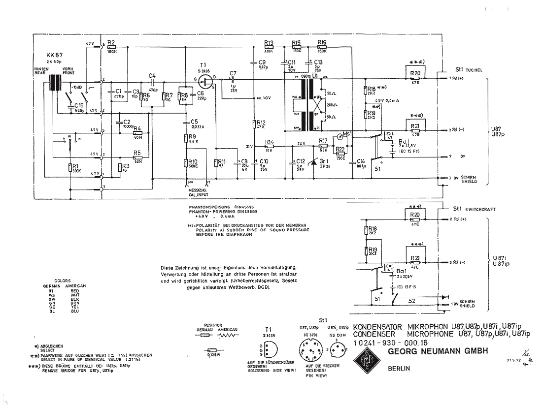

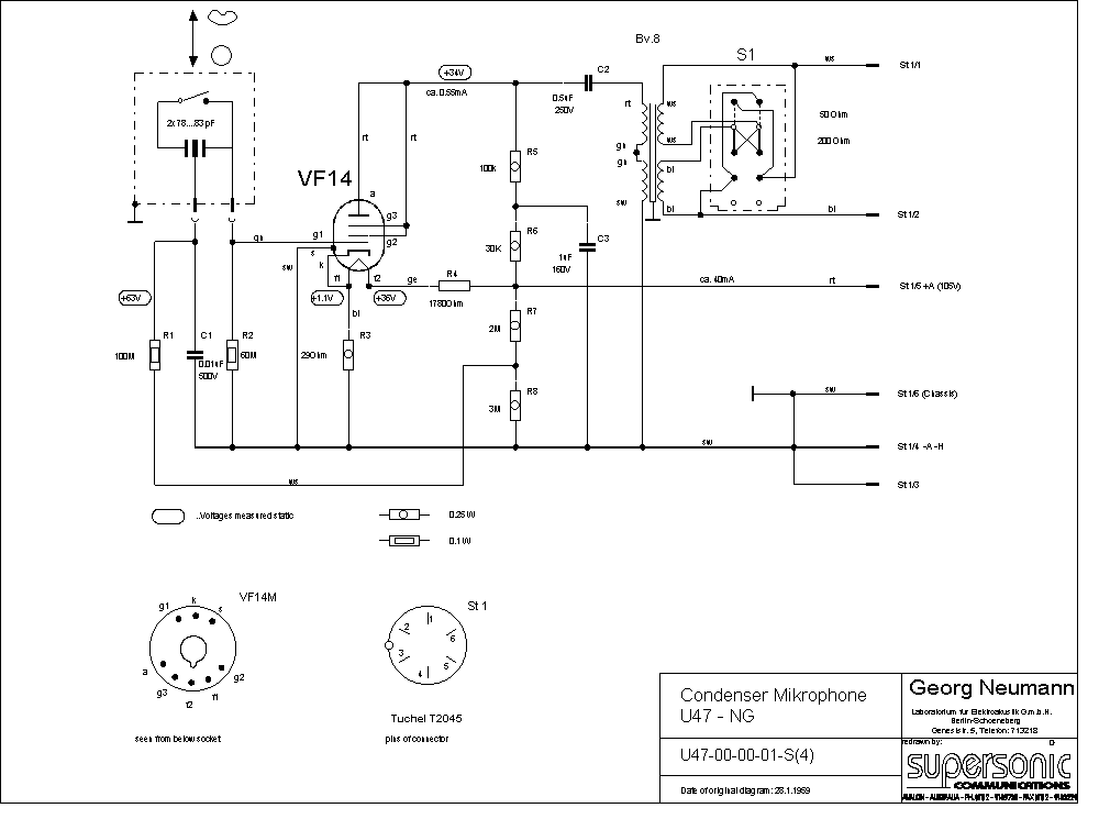

    По умолчанию Re: Определение капсюля 34 мм и постройка конденсаторного микрофона
    Возможно, хороши будут проверенные десятилетиями схемы Нойманов U47, U87.
    Спасибо за предложение и схемы! Думаю, что в своём персональном архиве у меня есть уже почти все опубликованные и доступные схемы......
    Дело в том, что я сейчас стараюсь найти/подобрать микрофон-донор большого размера, если повезёт, то можно будет просто вставить туда мой капсюль.....
    Иногда в интернете встречаются интересные предложения по неновым микрофонам.....
    Но всё это в моём нынешнем положении с интересом комнатной записи, я понимаю что абсолютно бессмысленно!!! А весь смысл в том, чтобы получить в итоге полноценный и соответствующий С12 капсюлю микрофон ..... и это должен быть микрофон со встроеннми функциями/переключателями выбора направленности, частотной характеристики и усиления, что стандартно присутствует у таких больших микрофонов, но нет у моих Нойманов 103-й модели.

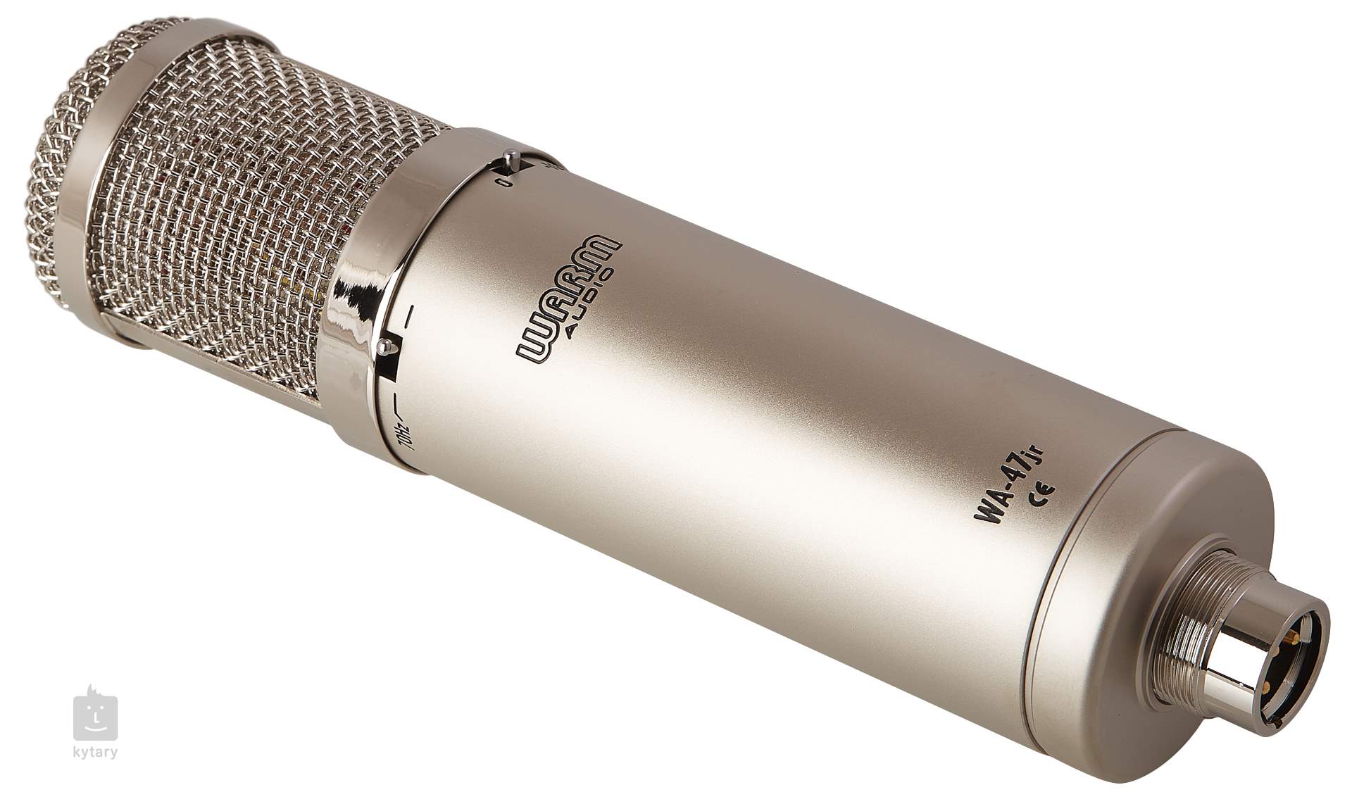

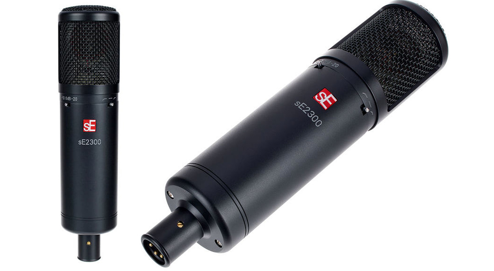

    По микрофонам я прицеливаюсь на что-то вроде этих:
ID:	401722 Нажмите на изображение для увеличения.
ID:	401723 Нажмите на изображение для увеличения.
ID:	401724 Нажмите на изображение для увеличения.
    Одним словом, микрофоны тяжеловесы без или с нерабочим капсюлем....... должно получиться не очень дорого и все эти микро-тумблеры с внутренней электроникой всё на месте - ставлю свой С12 и готово !!! Иначе, ещё год буду сам строить-собирать !!
