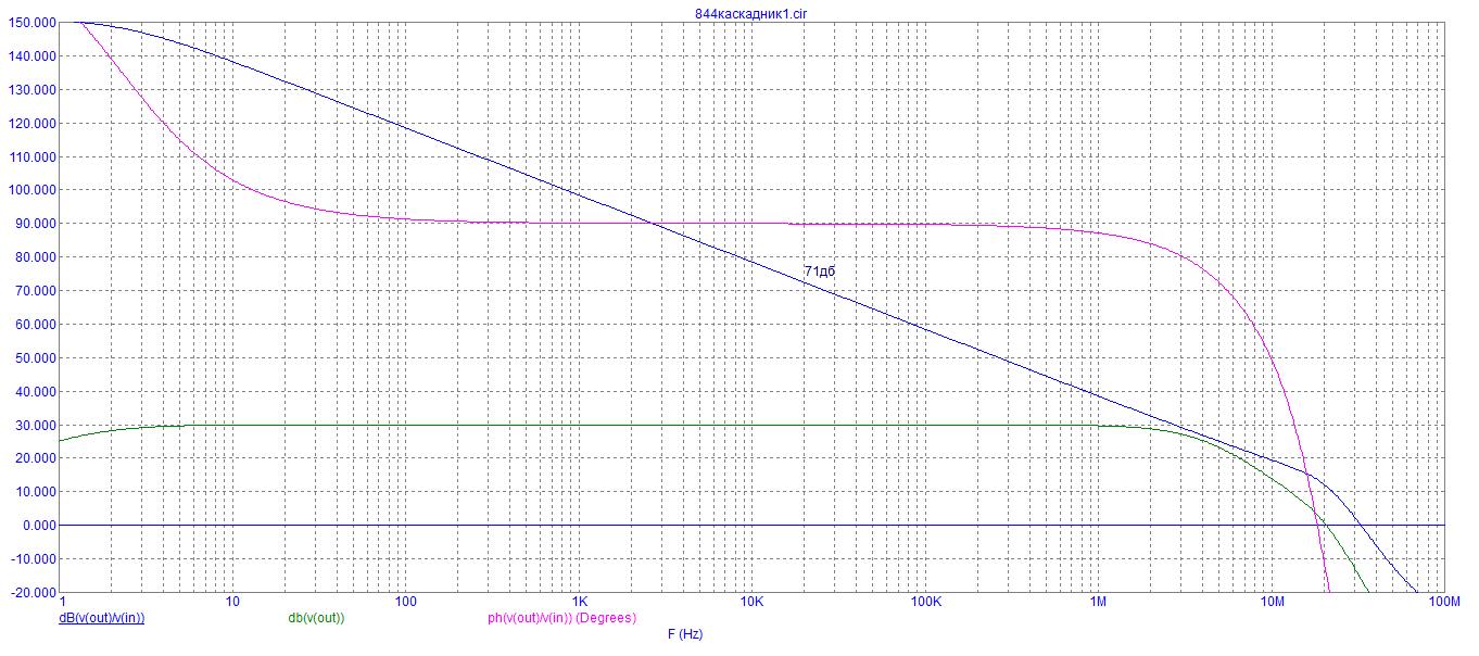

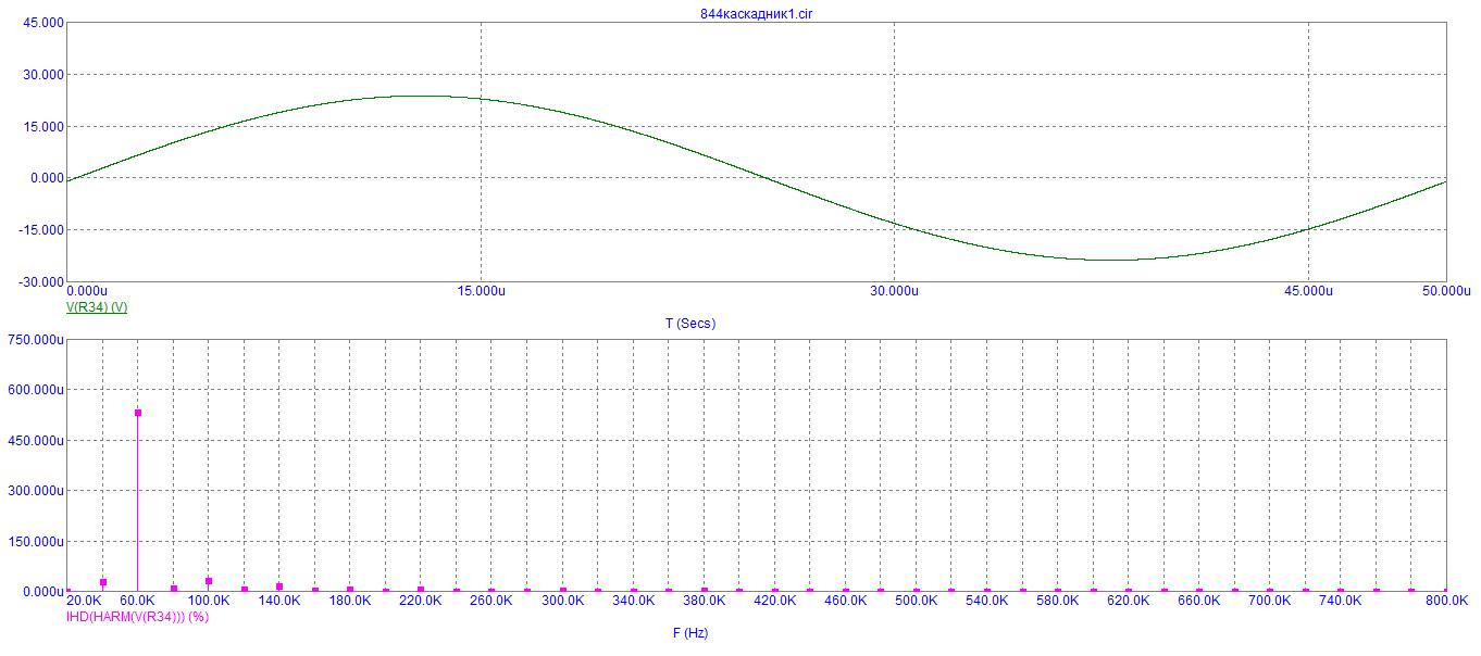

    С микросхемой будет лучше, чем на дискрете. Насколько я понял, эта упрощенная модель менее линейна, чем реальная микросхема.
    Теперь все в плату упирается.
    Модель 844 с тройкрй ьиполяр и с латералами. работает. покрутите кто желает( в латералах модель транзисторов предвыхода смените)
    ---------- Сообщение добавлено 05:22 ---------- Предыдущее сообщение было 03:52 ----------
    Не давая оценок вариант с биполярами немного покрасивше нарисовал.Схемка красивая .
    Убрал один резистор . Смотрите сами.Петлевого бы на 20дб побольше бы
    ---------- Сообщение добавлено 06:01 ---------- Предыдущее сообщение было 05:22 ----------
    Вот и Кг ориентировочно на 20кгц на первой и номинале.
    офф это всего лишь прикид.Возможно авторская модель точнее и параметры иные .

    Ну я отошел от генеральной линии партии. Запас устойчивости грят маленький,но у меня почему то большой получился.Жаль петлевое мало и общее невелико. Лишь скорость нарастания весьма высокая. Вот вам и тройка биполярная. Нихрена она не медленнее латералов . Кто грит обратное,забывает о RRC коррекции .
    В общей коррекции емкость 1pF, вы это серьезно?

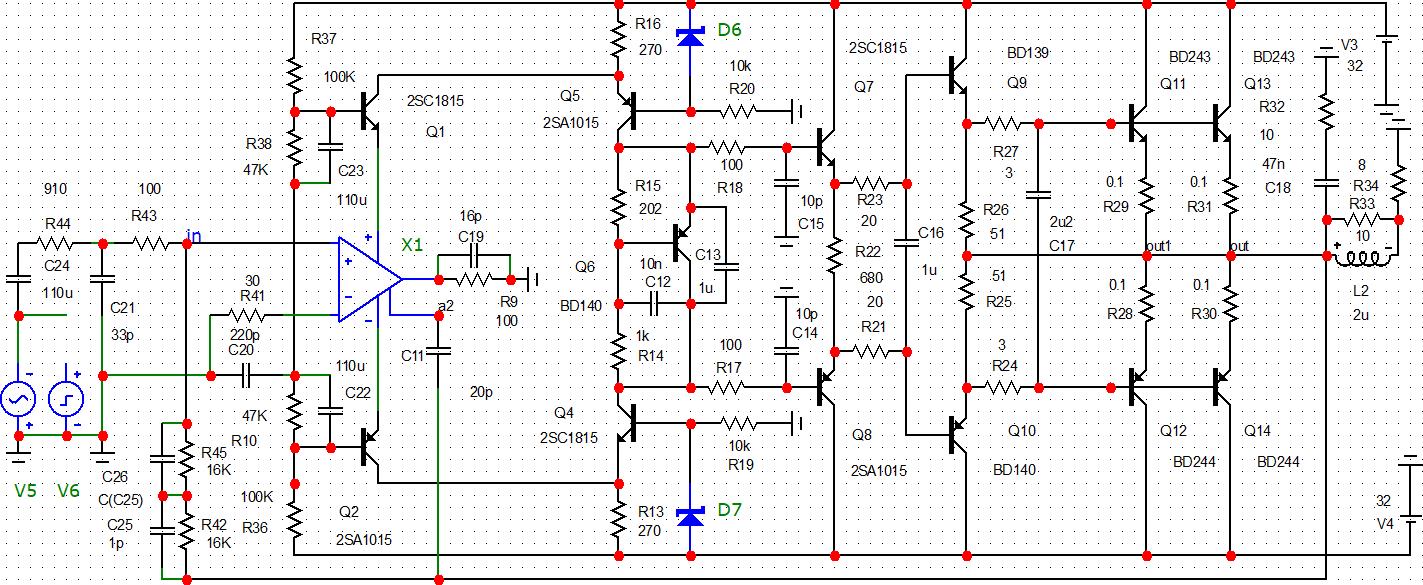

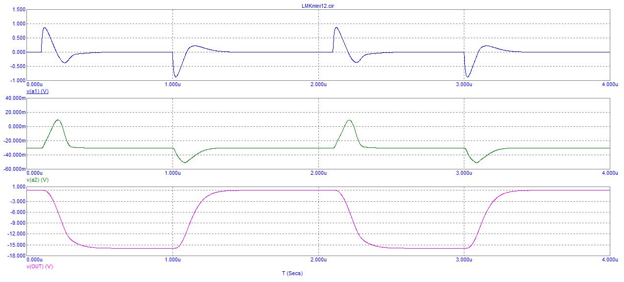

    Ну все не так у и плохо. Вот к примеру имд простенького усилителя и его первый ватт.Впечатляет не правда ли и схема всем тут известная . Что лучше то если честно ?в железе рабочая.
    ИМД лишь на мощностях близких к максимальным немного подрастают на высших от 1кгц разностного гармониках .Полное петлевое на 20кгц 125дб . на общей оос 82дб .40дб тратится на линеаризацию уна и вк.В ун введена перегрузочная коррекция.
    Что лучше то ?
    В том то и дело, что не сложно сделать композит с низкими гарм. и интерм. искажениями периодического сигнала, применяя на входе ОУ, но это всегда требует сложную коррекцию, что неминуемо отражается на передаче реальной музыки, даже используя получше ОУ, чем применённый Вами (приятным исключением является только схема Белки). Усилители для импульсных сигналов имеют специфические требования. Я и сотоварищи убеждены, что качественный УМ должен быть с минимальной коррекцией и без конденсаторов в цепи ООС (в крайнем случае можно конденсатор, если получаемая частота перегиба как минимум в несколько раз выше частоты единичного петлевого усиления). А уж про выбор ОУ и вообще молчу, для музыки качественных ОУ раз, два и обчёлся, они должны как минимум иметь высокую частоту среза и точный входной каскад, что редко бывает вместе.
