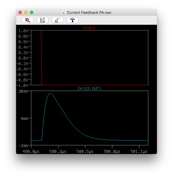

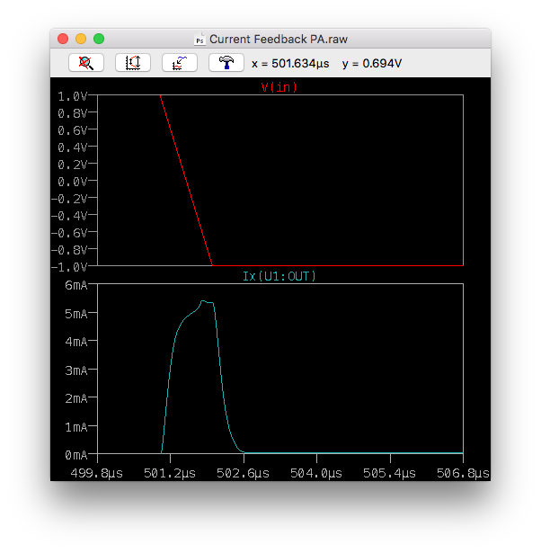

    Для начала интересно посмотреть, что же там происходит на выходе ОУ и токовых зеркалах. Я точно не знаю, демонстрируют ли встроенные в LTSpice модели ОУ переход в класс AB при повышении выходного тока более чем в 1.8 от холостого хода, но по крайней мере сим показывает увеличение на несколько порядков коэффициента гармоник, при сохранении формы синуса (рис.1). Это косвенно говорит о том, что этот режим моделируется (модель в архиве).

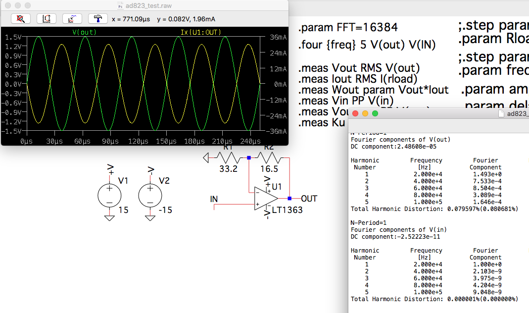

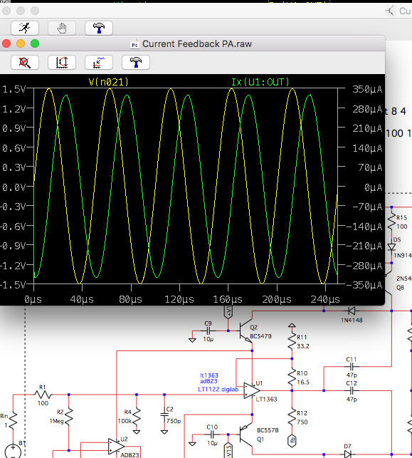

    Теперь интересные вещи. При одинаковых параметрах R6,R7 (в симе сохранен порядок обозначений как в оригинале), в схеме только с ОУ, выходной ток довольно высокий, Ip 30 mA (рис. 1). А в схеме Александера при том же выходном напряжении, ток на порядки меньше Ip 350uA (рис. 2), при этом усилитель отдает в нагрузку 36W. Причиной тому, что выход ОУ, здесь работает как вход.

    Но величина тока на выходе ОУ здесь пропорциональна скорости нарастания сигнала на входе усилителя. При фронте 20ns, ток на выходе ОУ достигает 18mA, при фронте 1uS ток 5.5mA (рис. 3,4).

    Это подтверждает мнение Сергея Агеева, что при высокой скорости нарастания напряжения, ОУ может переходить в класс AB. Но тем не менее в симе, усилитель все равно демонстрирует высокую скорость нарастания и низкие коэффициенты искажений. На реальном сигнале эта схема должна иметь очень высокие качественные показатели.

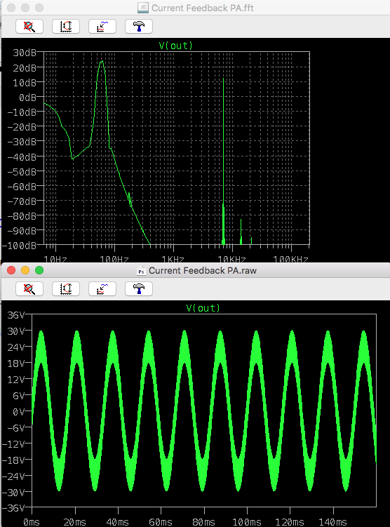

    Спектрограмма показывает очень низкий уровень интермодуляционных искажений (4:1 60Гц:7кГц), меньше 0.007% (рис. 5). А вот это уже не согласуется с мнением уважаемого Сергея Агеева, что в реальности эта схема будет иметь высокий уровень интермодуляционных искажений и спектрограмма будет это показывать. Хотя он и больше, чем заявлен в оригинальной статье.

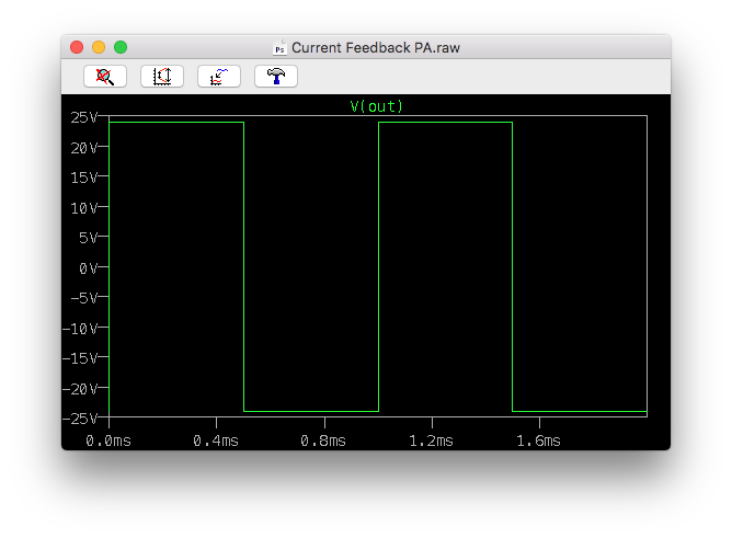

    Меандр в симе получается так же очень красивый (рис. 6).

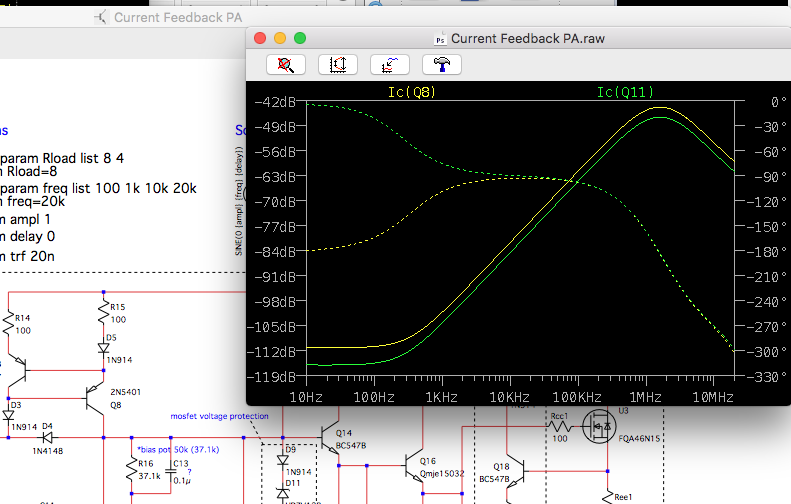

    Симуляция демонстрирует очень высокие качественные показатели этой схемы. Придраться можно только к повышению коэффициента гармоник с увеличением частоты. Но на 20кГц он составляет всего лишь <0.01%, что особенно с учетом психо-акустики является мизерным значением. Если проанализировать схему, то видно, что повышение гармоник связано с ослаблением влияния ТОС на ВЧ. На рис. 7 показаны частотные зависимости тока в токовых зеркалах. Не знаю, можно ли это улучшить, и надо ли это улучшать.

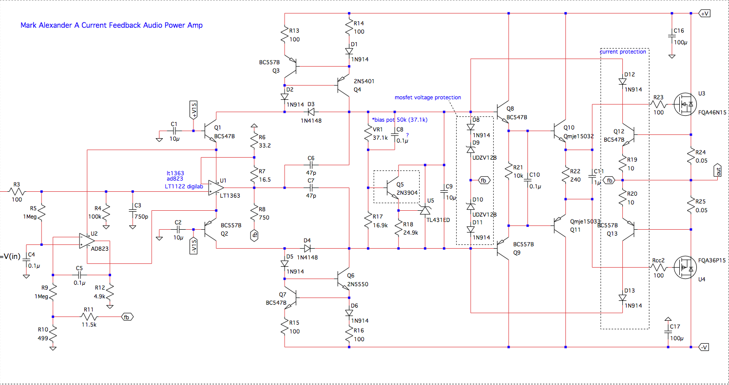

    Схема симуляции (рис. 9)
