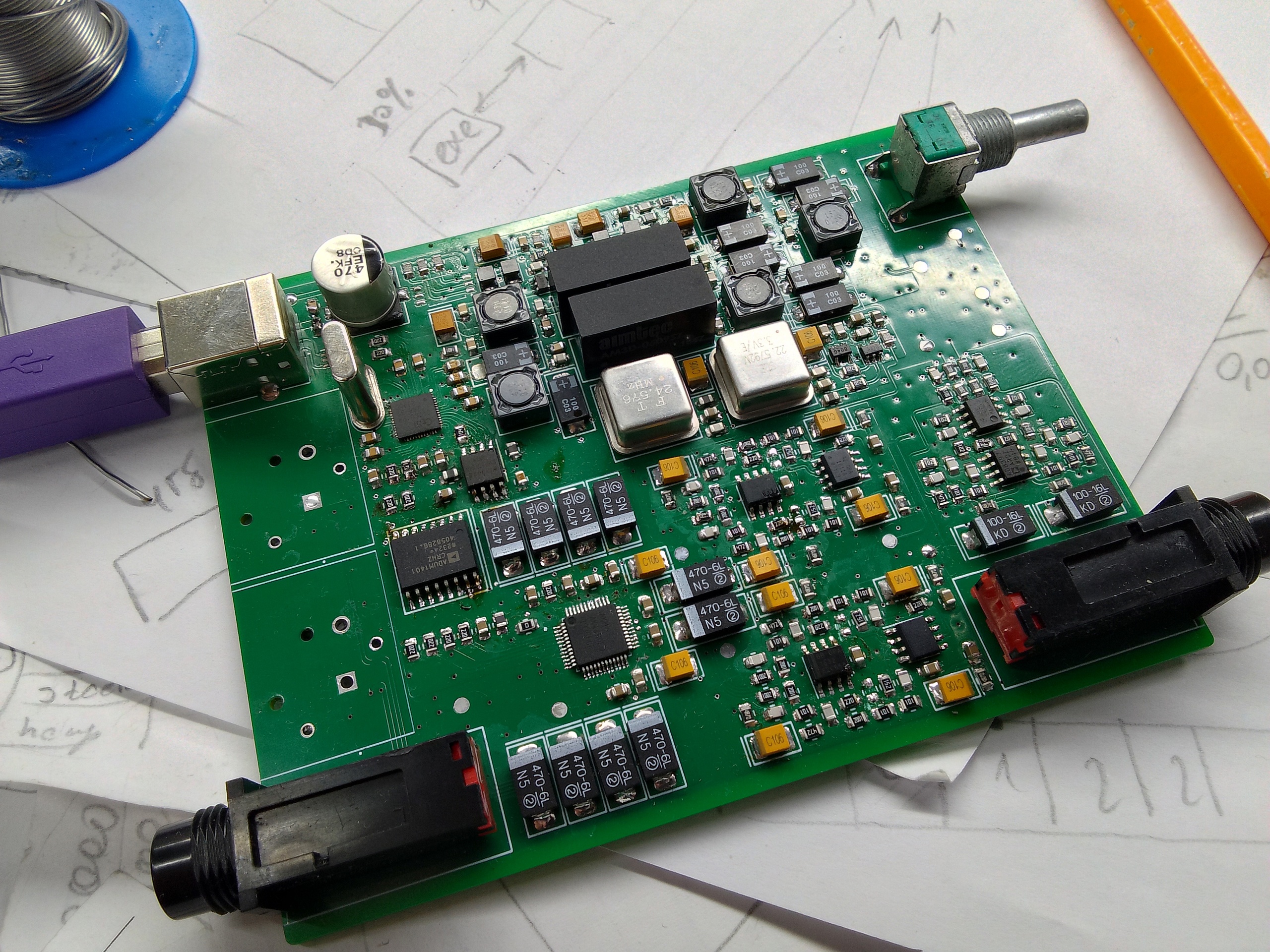

    Запустил очередную плату, робит. Делал специально под DT990 250 Ом, размах на выходе 9.3В, мне за глаза такой громкости. Можно конечно еще больше сделать, но кому и зачем оно нужно? Под 32 Ом уши расчета не было, надо снижать выходное напряжение, DC-DC уже такое не потянут. Ток потребления от USB 450 мА.
    Если после 3-4 месяцев прослушки никаких вопросов не возникнет, то это последнее с питанием от usb, я уже очень близок к тому, что меня полностью устраивает. Плата рисовалась под китайский алюминиевый корпус (саласки).
    Потроха те же: ComTrue CT7601 + AK4490. Фильтр и усилитель на этот раз чуть сложнее 1632 для дифф. выхода и LM4562+AD8397 для композитного ушного усилителя. Есть XLR выход, и 2 джека 6.3 мм под линейный выход и уши.

    А где в нынешней "советской" действительности детали покупали?
    Еще вопрос, 2 шт разъема по бокам, для чего?

    Разъем тот что на стороне рг - выход на наушники, тот что со стороны usb линейный выход, xlr пока не распаивал.
    В наше советское время детальки из запасов раз, али экспресс два и если пошариться, есть мелкие, но очень приятные магазинчики(прошу заметить с функцией сдэк) вроде Кварц и т.п.
    Дефицита я туда не ставил, единственное из запасов 1611,1632, 8397. Но из тоже можно заменить, даже 8397 на какую то 4ххх из старых звуковых карт.
    Ст7601 и ак4490 прекрасно покупаются на алике, как и aimtech который не особо сложно купить. Вобщем проблем я не вижу. Печатки резонит, но на сегодня лучше пс электро или китай через алик.
