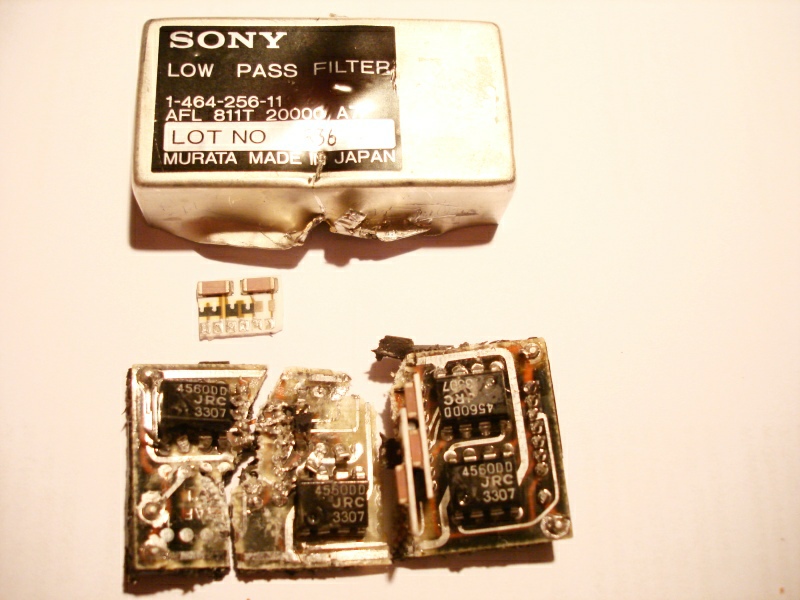

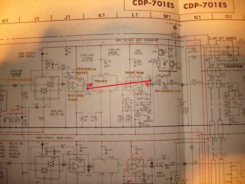

    Цитата Сообщение от Андрей К Посмотреть сообщение
    угу, очень забавный фильтр: http://eryksc.blogspot.com/2012/11/1...sound-mod.html
    Схему оттуда взял сюда
    Ещё бы внутренность той самой Murat*ы
Название:	analog Low Pass Filters buuuu.jpg
    и можно было бы ответить на вопрос

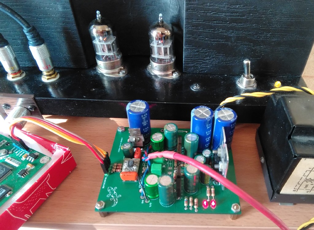

    Частый гость Аватар для evilhammer
    05.10.2007
    Беларусь, Минск.
    346
    По умолчанию Re: Помогите с послецаповым фильтром...
    Сейчас мучаю тда1387 с выхлопом српп на кт 602, по Семигору. Фильтр только оставил 1-й порядок. Для лампового унч этого достаточно. По искажениям, намерил 0.02% на 1кГц, Uвых.= 1.4в rms.
    Звук-мне нравится�� Даже с такой простой м/с цап этот выхлоп звучит здОрово. Семигру-спасибо за схему!
    Последний раз редактировалось evilhammer; 29.02.2020 в 20:49.
    05.10.2007
    Беларусь, Минск.
    346
    Hrun,
    Почему схема секретная??
    В этом разделе есть же целая тема посвященная этому выхлопу, там схема и ее вариации.
    https://forum.vegalab.ru/showthread.php?t=67870
