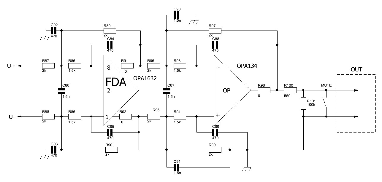

    С92, С93 на какую землю опускать, цапа или выхлопа?
    Эти 2 на общую аналоговую землю ЦАП
    Например, так, (на дырки не обращайте внимания, - там были крепежные стойки для Lynx D35).
    Керамические конденсаторы первого звена схемы фильтра я подключил на общую аналоговую землю 8 канального DAC
    DF & DAC MN64761 и все остальное отключал полностью.
    Сейчас решил попробовать послушать как звучит MASH, но, с другой схемой выхода.
    Как видим, микросхемы в CDP-плейерах древних японцев (всех фирм: SONY, Pioneer, Technics) были приклеены к плате коричневым компаундом, что довольно сильно мешает их отсоединить целыми от п/п (далее на п/п можно увидеть 2 точки этого компаунда)
    на 4490 я сделал с дифф ОУ, чего всем советую
    Вложение 339997
    номиналы пересчитать по вкусу
    файл для микрокапа
    Вложение 339998
    C90C91 точно не лишние?

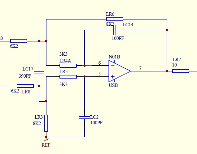

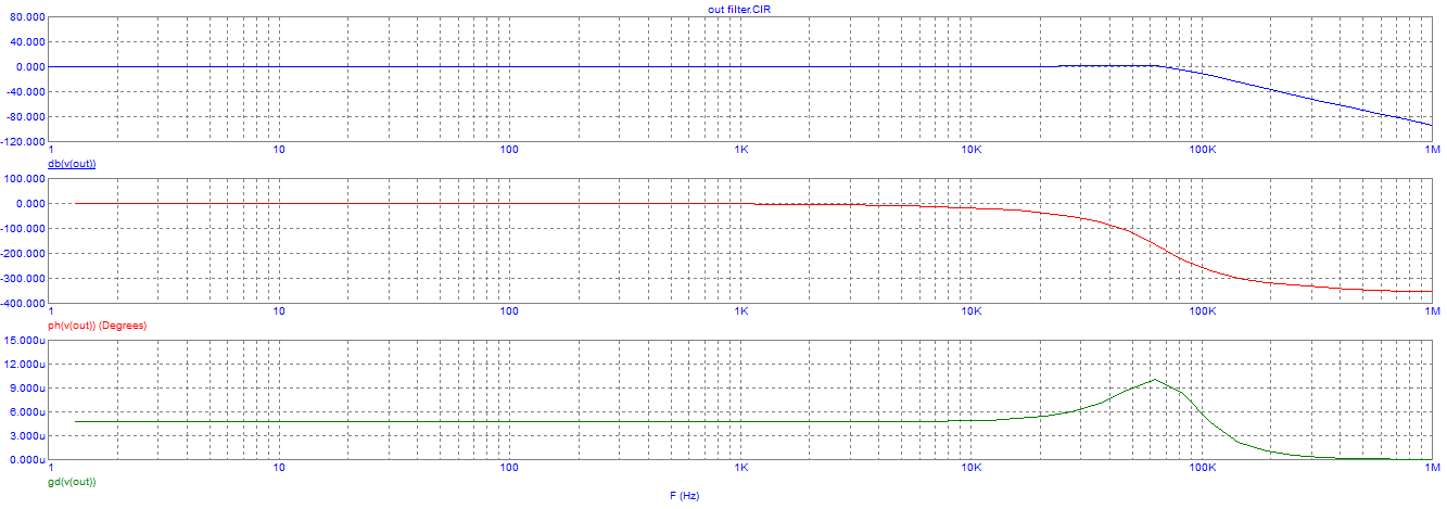

    Для KSM74
    Результаты моделирования:
    Скрытый текст
    фильтр на дифф. ОУ + ОУ

    файл микрокапа out filter.CIR
    АЧХ, ФЧХ, ГВЗ без дифф. ОУ

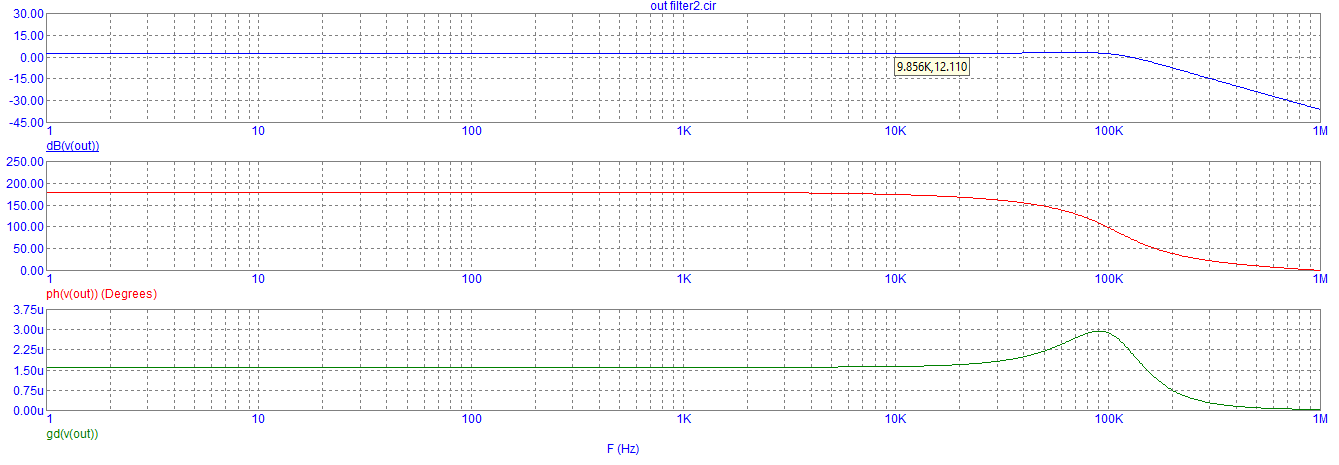

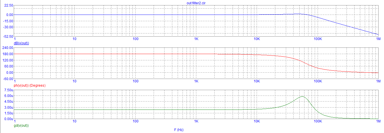

    Скрытый текст
    фильтр на ОУ по схеме Elms

    out filter2.cir
