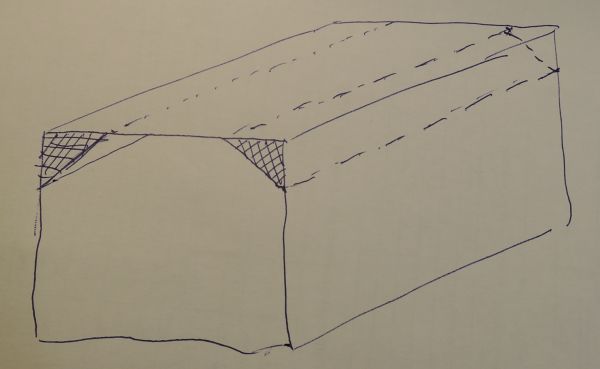

    1. Честно не знаю! Но это как правило 60-70 Гц. У всех эти частоты уже АС воспроизводят с нормальным уровнем, да и ухо хорошо слышит. Так что это важно.
    Не сомневаюсь в важности.
    Вопрос, на чем сосредоточить наибольшие усилия, на какой моде?
    2. Да это эффективный способ, но ещё лучше задняя стена-потолок
    Почему лучше?
    Я имел в виду сплошное покрытие углов потолок-стены, см. рисунок.
    На полу пространство дефицитно, а вверху нет.
    3. Да это абсолютно верно, для толщины поглотителя, а площадь лучше всегда делать по максимуму.
    Понятно.

    ---------- Сообщение добавлено 18:02 ---------- Предыдущее сообщение было 17:54 ----------
    Почему лучше?
    Про пол это по максимуму. Сзади, за головой слушателя, под потолкам, ближе к нему и поэтому эффективнее. Сбоку под потолком тоже хорошо и эффективно.
    ---------- Сообщение добавлено 18:02 ---------- Предыдущее сообщение было 18:02 ----------
    Почему лучше?

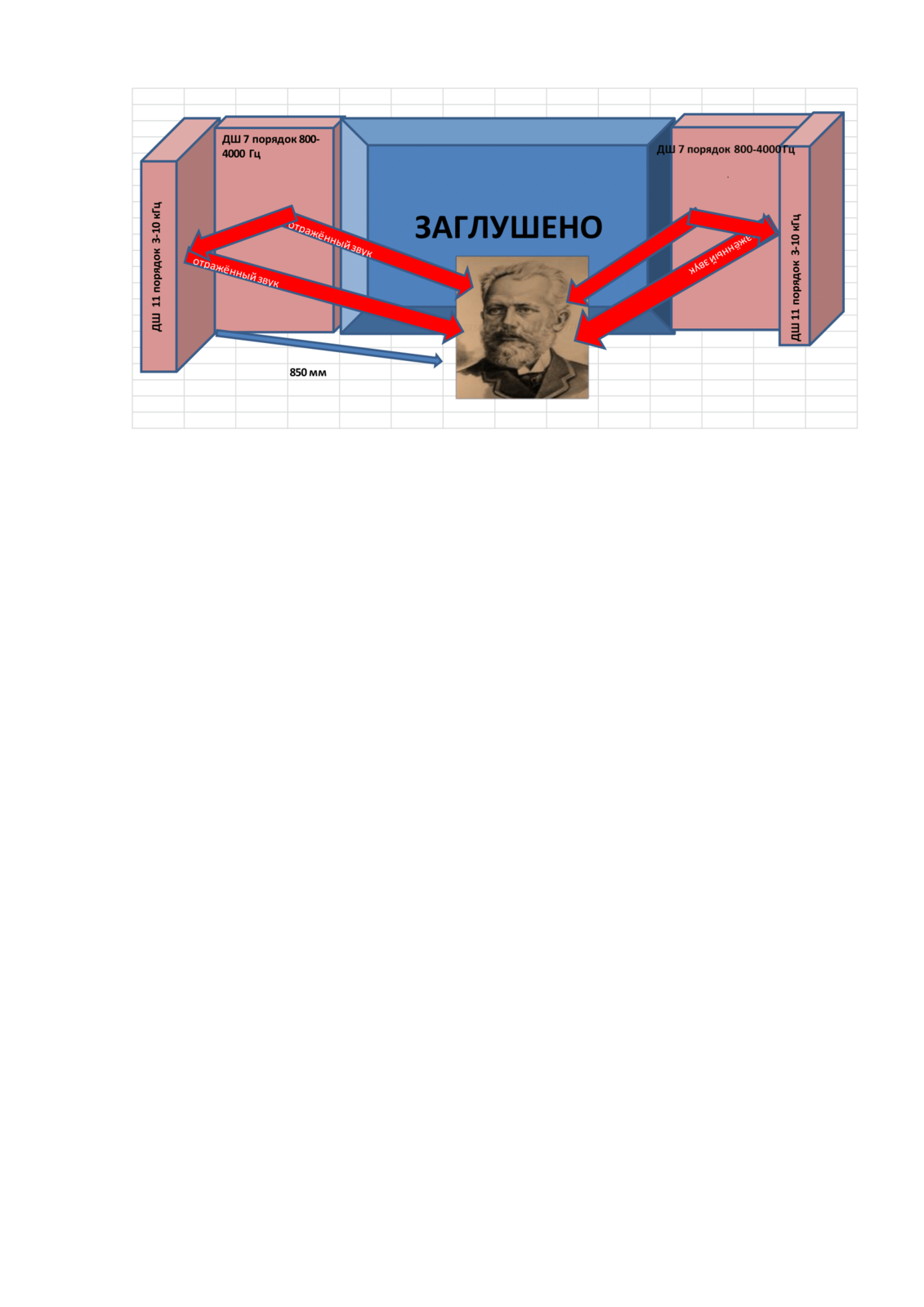

    Cool извини,что в твоей теме,свою на пустом месте создавать не счёл нужным, твою, хоть с опытом товарищи читают.
    Итак задумал я соорудить к имеющимся двум диффузорам, почти в плотную приладить ещё два, но другого порядка и с настройкой выше по частоте. Как на картинке:
    Засада в том, что эти диффы расположены под углом 90 град к АС и хоть бытует мнение, что "шрёдеры" работают и под таким углом,но что то я "очкую" Одна надежда, что отразившись от диффа №1 волна пойдёт и на дифф №2 и рассеется ещё но выше по частоте.
    Может кто то пробовал такое или хотя бы в теории больше подкован. Что скажете?

    А смысл? Насколько я понимаю, ДШ что выше, что ниже эффективного диапазона, отражает как плоскость. ИМХО, по нарисованным стрелкам не полетит.
