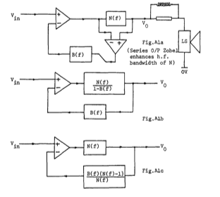

    А смысл спича был в том, что выходные тр-ры Q8, Q9 охвачены ООС через Q6 и токовое зеркало.
    Теперь понятно. Коэффициенты передачи ВК меньше 1, у схемки на Q6,Q5,Q7 тоже меньше 1 и тем ни менее - это ООС.
    Собственно ООС можно найти практически везде. Запишем передаточную функцию системы с ООС: H=K/(1+b*K) и посмотрим, соответствует ли ей, к примеру, передаточная функция простого резистивного делителя R1, R2?
    Н=R2/(R1+R2)
    H = 1/(1+R1/R2)
    Если К=1, а b=R1/R2, - соответствует. То есть, резистивный делитель - это схема с ООС.

    Краткая медицинская энциклопедия научила меня, что для точной постановки диагноза на самом себе по признакам, найденным в учебнике, нужна внимательность и системный подход.
    Иначе можно найти у себя почти все болезни из учебника, особенно если есть температура и слабость. Но для дизентерии должен быть еще обильный понос, а вот для гриппа - ломота в костях. Без этих двух отличий болезни абсолютно одинаковые.
    Для определения наличия ООС при ОК можно пользоваться признаками ООС.
    1. Увеличивается входное сопротивление на глубину ООС (в дБ).
    2. Уменьшается выходное сопротивление на глубину ООС (в дБ)
    В резистивном делителе нет этих двух признаков, поэтому это не ООС. Основываться только на передаточной функции - это поверхностный подход к постановке диагноза.

    ЧСХ Хоксфорд, который придумал это безобразие, все определил еще в 1983 году - нарисовал петлю ООС и оценил ее стабильность.
Название:	H.ec NFB loop.png
    Его доклад на конференции AES, кстати, назывался "Power amplifier output stage design incorporating error feedback correction".
    В двух словах, если коэффициент передачи ЭП обозначить N (N чуть меньше единицы), а долю сигнала ошибки, которая добавляется в входному сигналу, обозначить B, то получим петлю ООС с петлевым усилением N*B/(1-B). При точной настройке корректора - когда B=1 и сигнал ошибки складывается с входным точно в пропорции 1:1 - усиление в петле ООС максимально (в пределе - бесконечно), выходное сопротивление минимально (в пределе - ноль), и напряжение на выходе ЭП не зависит от коэффициента передачи ЭП. В реальности, B зависит от частоты, температуры, режима работы ЭП (в т.ч. его нагрузки), выходного сопротивления УН и т.д.
    • Тип файла: pdf OOC.pdf (198.1 Кб, Просмотров: 124)
