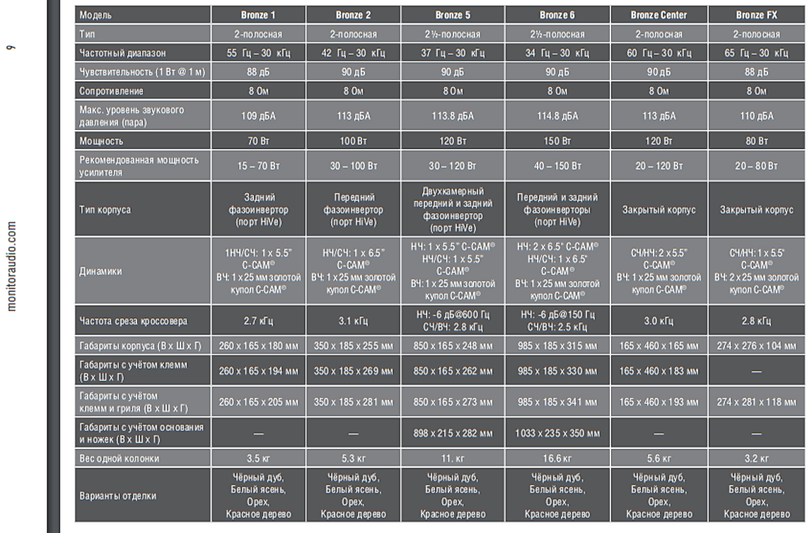

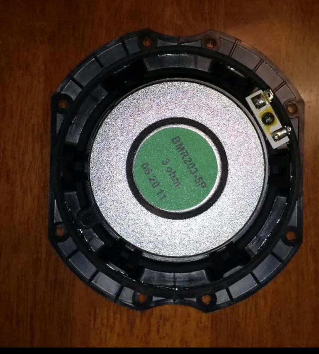

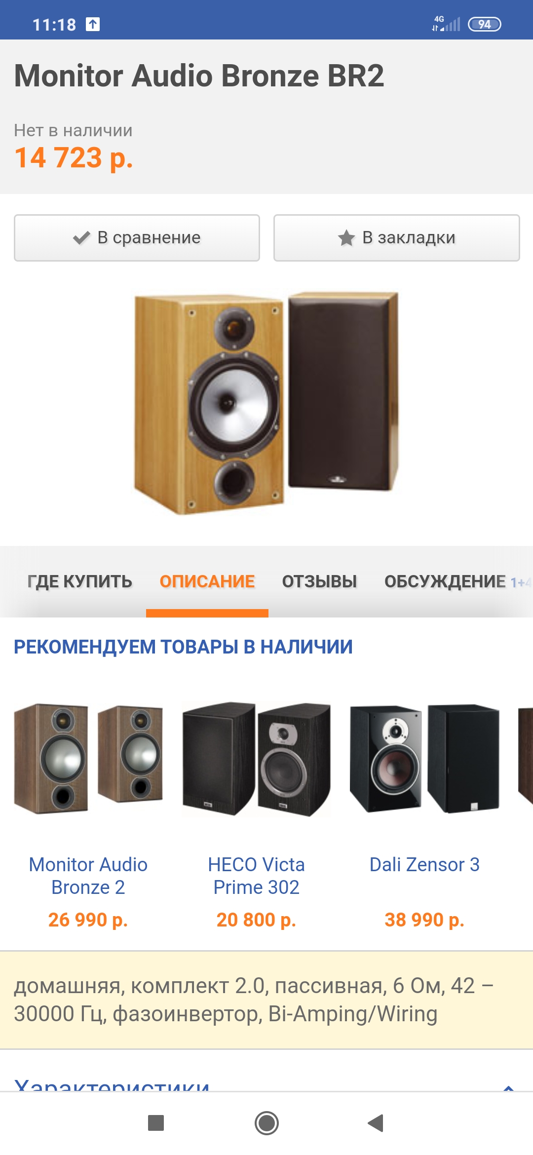

    Согласно заявленным данным MA MR1, BR1, BR2 шестиомные. А мидбасовики у всех троих трехомные (у MR1- BMR203-5P). Возникает логический вопрос. Каким образом такое получается и на какой импеданс сделан кроссовер?
  13. #92
    Новичок Аватар для oleg29ryba
    25.01.2012
    Voronezh
    По умолчанию Re: Модернизация Monitor Audio BR2 «второй заход»
    Восьмиомные. Всё просто - волшебство)Нажмите на изображение для увеличения.
    Это верно. Но! Катушки для НЧ у меня есть, о которых писал выше. Кстати сегодня прослушивал (одна с родной, одна с новой катушкой). С новой - низы более четкие. В той полосе где бочка - отличие довольно заметно. В ближайших планах поменять электролит на КЗК и поиграть с резистором. На верха - Мундорфы МКап у меня есть в наличии 5 штук (все не покупать), правда на 5.6 мкф. Поискать, как расчитывать Т-образный фильтр, и может быть перемотать катушку на нужную величину (с отводами), для нужного среза. Это в дальних планах. Итого: купить только КЗК 2 штуки и медную проволоку. Ну оправку еще поискать.
    Последний раз редактировалось oleg29ryba; 26.01.2021 в 07:24.
    ---------- Сообщение добавлено 18:18 ---------- Предыдущее сообщение было 18:03 ----------
    Там же, со всеми фильтрами, замеряется импеданс ИЗДЕЛИЯ по всей полосе пропускания, и высчитывается значение. Графики обычно (что я видел) очень кривые, чуть ли не от 3 ом и до... на разной частоте. У приятеля Клипши 8 омные, и там ближе к восьми омам начинается герц от 2000, а до - 3-5. На Бронзы графики не попадались, но думаю что-то похожее.
    Откуда таблица? Везде заявлены 6ом. На динамиках написано 3ома. А импеданс всей АС определяет мидбас Z=1.25Re и не во всей полосе. Посмотрите на любые другие двухполосные АС у которых Z=1.25Re мидбаса. Или скажете их импеданс измеряют иначе чем монитор аудио?
    Покажите отдельно графики импеданса ваших АС и мидбаса. Очень любопытно взглянуть и понять что за чудеса...

    "Откуда таблица? Везде заявлены 6ом. На динамиках написано 3ома..."
    Из инструкции по эксплуатации. Например: http://manuals.audiomania.ru/data/mo...o_bronze_2.pdf
    Вообще, когда искал колонки, везде в описании заявлено: Номинальный импеданс 8 Ом. Про 6 даже не видел. На динамике точно написано 3 ома, но фильтры же добавляют свои 5 копеек)
    Я импеданс своих не замерял - верю производителю, как колхозник сталину))) На Ютубе много тестов полочников, есть и с замерами, там можно графики и посмотреть. Как правило очень кривые.

    Не знаю как у вас со зрением, но все торговые точки (например тот же е-каталог) в описании дают 6ом. Из всей линейки 8-омные монитор50 и ещё какая-то. Я спецом прошарил этот вопрос. На оф.сайте монитораудио ру про импеданс вообще ни слова. Ни у одной модели! На британском сайте устаревшей серии бронза нет.
    Какие пять копеек... если фильтр работает лишь на частоте среза.
    Верить или не верить написанному дело личное. Я верю приборам. Вы не снимали график импеданса просто мидбаса и с фильтром, при этом верите что написано? Вы смотрели британский график а на руках китаец. Никаким образом 3омный не может быть 6/8омным.
    Измерьте сопротивление мидбаса и твитера на частоте среза 2700гц без фильтра/с фильтром.
    Вопрос. На какой импеданс рассчитывали фильтр? Не от балды же вы его делали, верно?
