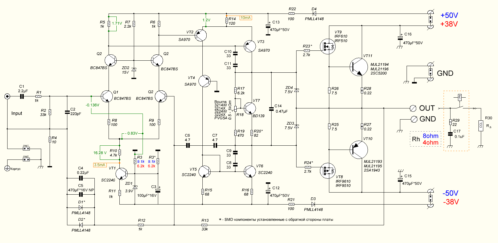

    Схема с оптимальными номиналами в#54

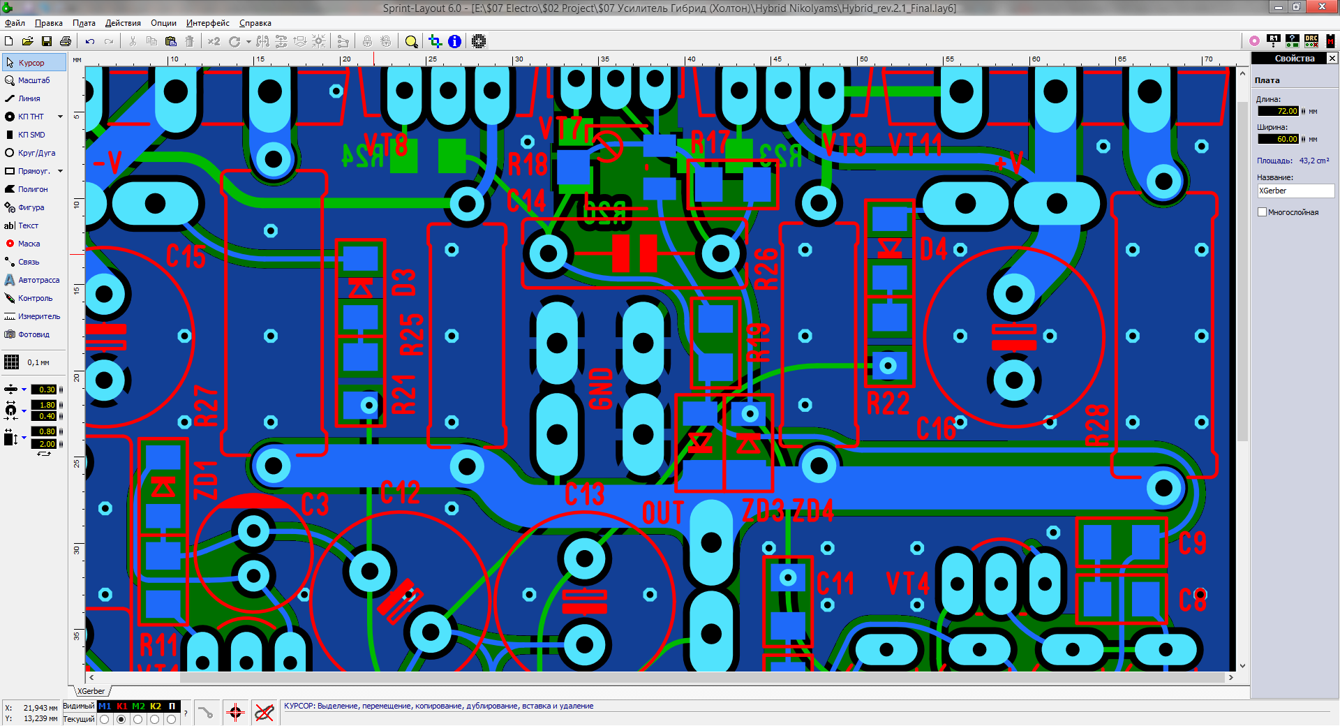

    Сегодня выжал из опытныго образца максимум с сохранением максимально ровного прямоугольника. С отключенным конденсатором C2. Скорость нарастания после доводки составила 75V/µS. То есть максимальной амплитуды в 30 волть достигает за 400 наносекунд на нагрузке 7/3.2 ом. Можно еще быстрее до 111V/µS но прямоугольник уже начинает немного козявить.
    Схема преобрела следующий вид
    Нажмите на изображение для увеличения. Название: Схем.png Просмотров: 55 Размер: 89,1 Кб ID: 304240
    Выходные в данном образце стоят irf9/610 и sc5200/sa1943.
    ,,Волевым" решением ,,решено" сделать на основе предыдущей схемы более мощный вариант. Ватт 100 на 8 ом. И внести возможность увеличения тока покоя второго ДК-УН. До 20 мА, по многочисленным рекомендациям. Поменяли корпуса транзисторов второго ДК на корпус ТО126 или Увеличенный корпус ТО-92MOD. С распиновкой БКЭ.
    В первом ДК заменены транзисторы на транзисторные сборки BC847BS в корпусе SOT363, содержащие в себе по два BC847. Два транзистора на одном кристалле - минимизируем тепловой дрейф усилителя, минимизируем разброс параметров транзисторов, уменьшаем размер на плате.
    Николай87 отполировал до блеска печатку в спринте. В результате имеем красивую выхолощенную печатку.

    Номиналы рассчитаны по калькулятору на питание +-40-45 Вольт.

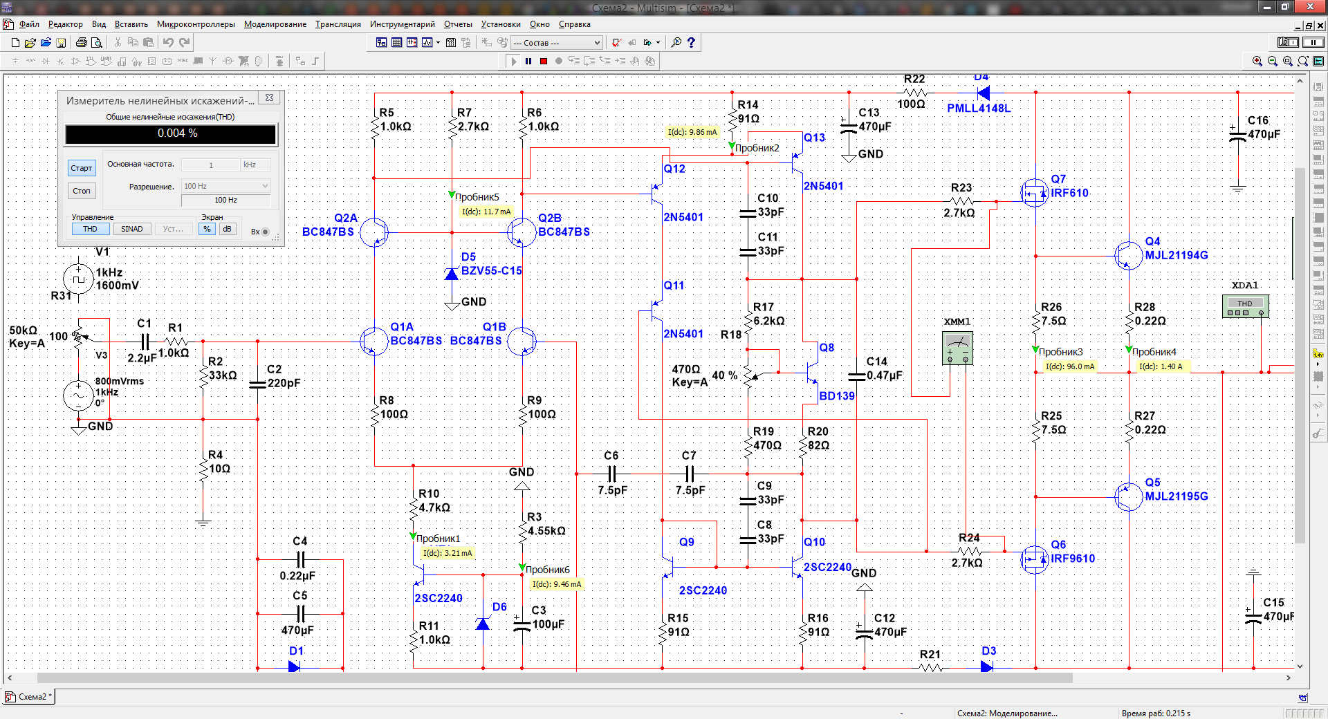

    Я увеличил ток покоя второго ДК. Пересчитал Генератор тока первого ДК на стабилитрон 12 Вольт. 3,9 Вольт стояло раньше с целью сохранить стабильность при падении напряжения питания при выключении усилителя. Сейчас питание выше, поэтому можно использовать стабилитрон бОльшего напряжения.
    - вариант номиналов от Николай87:
ID:	301358   Нажмите на изображение для увеличения.

    Николай_87, по схеме пробежимся бегло. Какие параметры важны для измерений.
    1. На R10 напряжение можно не указывать важнее на R11- это токозадающий резистор. На 10 резисторе отклонения будут сильнее, чем на 11-ом
    из-за разброса напряжения стабилизации диодов Зеннера.
    2. нужно указать напряжение на R6, так же, как и на R5. Если там сильный перекос, то нужно будет проверять схему на этапе проверки после пайки.
    3. Нужны напряжения на R27 R28. Для ориентира настройки тока покоя.
    Ключевые токи на схеме указаны. Это хорошо.

    А не на переходе К-Э меняется напряжение?
    Нет. На резисторах падение будет постоянным в силу стабильности тока. А вот на транзисторе, как на регулирующем элементе напряжение КЭ, в зависимости от перепадов в сети, или(и) величины питающего напряжения меняется. Ток ГСТ считается на падении напряжения на эмиттерном резисторе.
    На R10
    - тоже можно. На R11 еще ток базы плюсуется, но он мал. Можно пренебречь.
    ну если надо померим
    Я буду прописывать в пдфке настройки этот момент, желательно, чтобы он присутствовал графически на схеме.

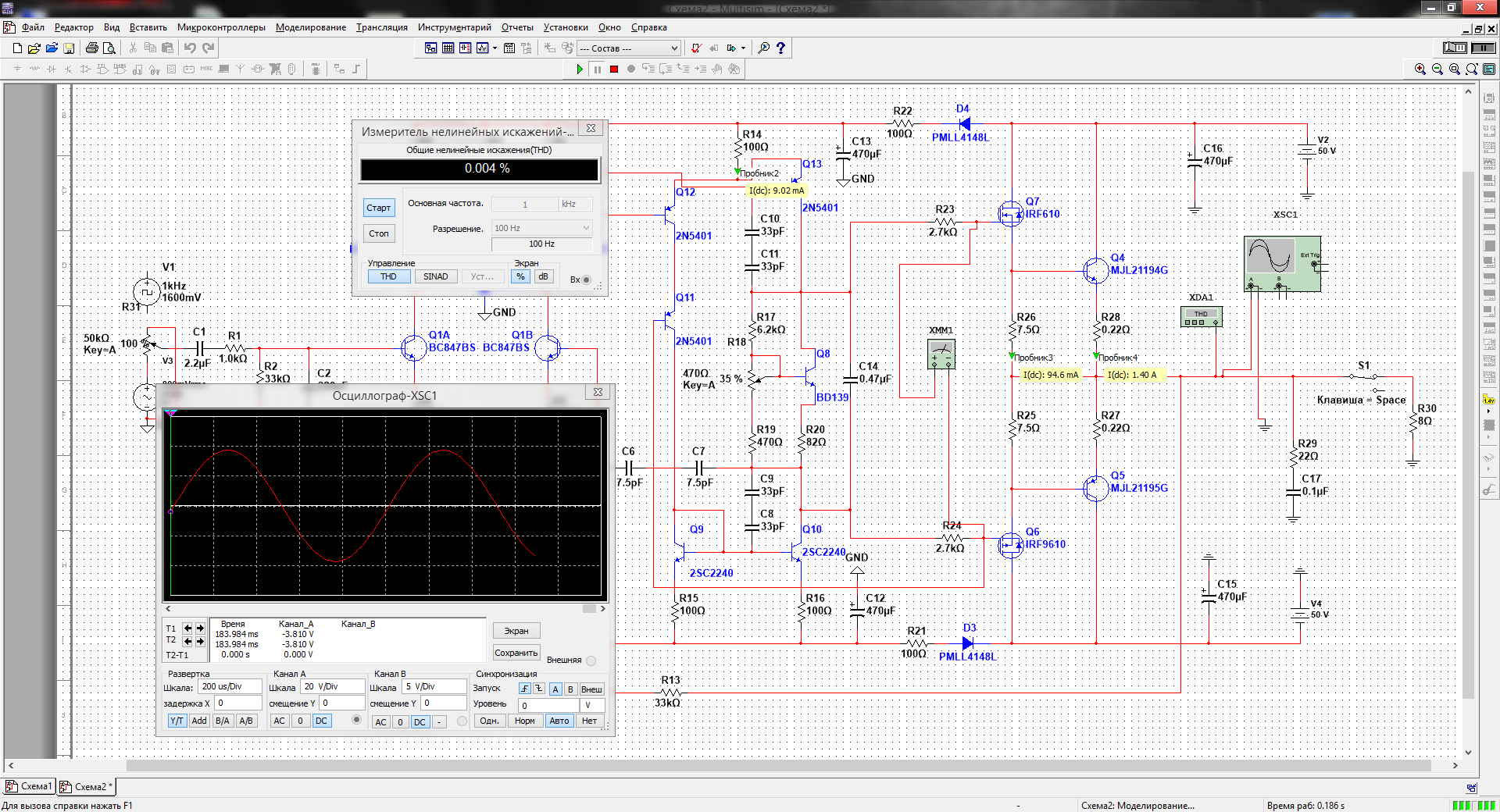

ID:	304902 Нажмите на изображение для увеличения.
    Случайно нет не у кого модели 2SA970?
    ---------- Сообщение добавлено 03:02 ---------- Предыдущее сообщение было 01:56 ----------
    Плата позволяет зацепится только перед резистором R24
    судя по искажениям разницы нет до или после
    ---------- Сообщение добавлено 03:10 ---------- Предыдущее сообщение было 03:02 ----------
    И с нагрузкой на 4 ома

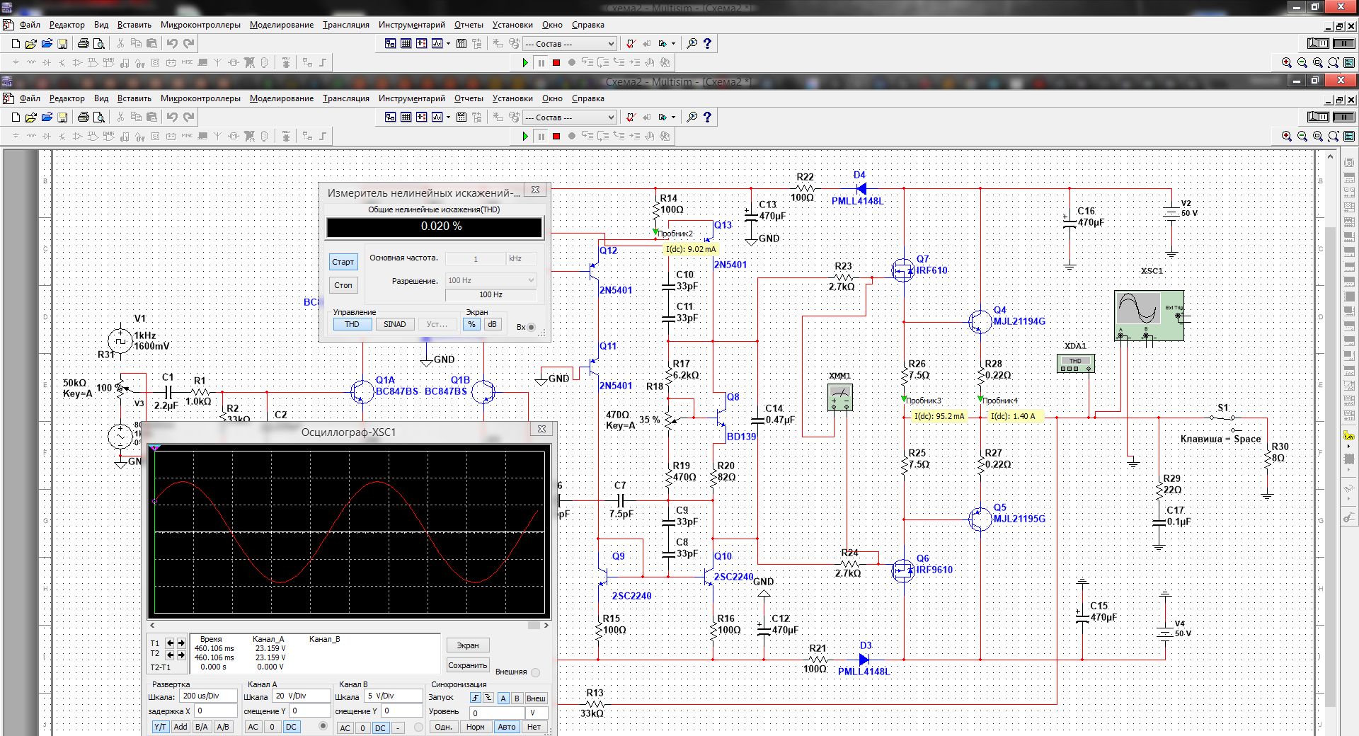

    По ВЧ без фильтра входного, полоса пропускания 400кгц далее идет незначительный спад до 550кгц, далее генератор не позволяет. О каком перегрузе мы говорим?
  17. #96
    01.04.2009
    1,810
    По умолчанию Re: Hybrid ReV2.0
    О перегрузе предыдущего каскада, если следующий медленнее.
    Если они в обще петле оос.
    ---------- Сообщение добавлено 14:31 ---------- Предыдущее сообщение было 12:01 ----------
    Ну смотри...
    На вход первого каскада пришёл разностный сигнал ошибки. Он его усиливает до тех пор, пока сигнал этот не уйдёт.
    А так как первый каскад быстрее всех остальных он будет пытаться нарастить выходной сигнал до максимума, пока не получит отклик по входу. Суть в том, что он может успеть нарастить выходной сигнал вплоть до захода в насыщение, пока следующие каскады поймут, что происходит Потом, когда следующий каскад «очухается» сигнал на его входе максимальный...
    Тани Куссо
    vk.com/energyplusspb
  18. #97
    10.05.2010
    2,104
    Пытаюсь вникнуть, но суто в том что скорость наростания при таком номинале максимальный при условии что мы ушли далеко от возбуда который еще наблюдается про затворном резисторе в 1ком не говоря уже о 100-470ом. а душить УН большими емкостями корекции что душить сам звук. просто это факт который я вижу на осцыле, может теоретически оно не так.
    и что то мне думается что последующий каскад должен быть медленнее чтоб предыдущий успевал отрабатывать помеху, ну и добавлю, если 470 в затворах это 2Мгц.
    холтоновскя схемотехника в любом ее исполнении навряд ли справиться с отработкой помехи (возбуда) на такой частоте

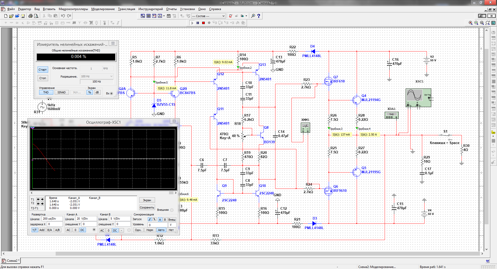

    Николай_87, все не правильно. База Q11 не туда, ложна быть подключена к истоку Q6, и при таком включении коррекция выполняется по другому.
  20. #99
    10.05.2010
    2,104
    В симуляторе искажения поднимаются до 0.007%
    даже непосредственно к выходу результат лучше.
    На затворный резистор 0.004% в железе немного лучше об чем ниже.
    и так в железе:
    Не стал прогонять на всех ранее опубликованных амплитудах возьмем за точку опоры
    то что было,
    25V 7ohm 0,0072
    Получили
    0.00326%

    Судя по тому что подсказал SAPR, то именно к ззатвору
    Смотри внимательно! и посмотри на коррекцию схема 2
