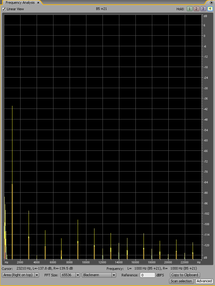

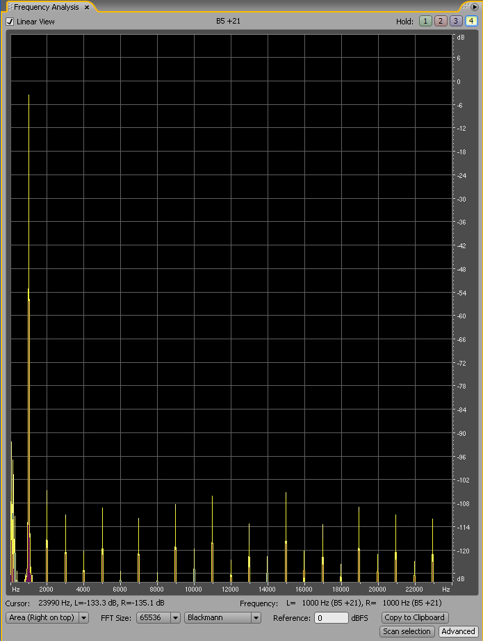

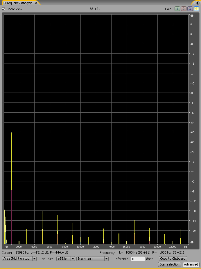

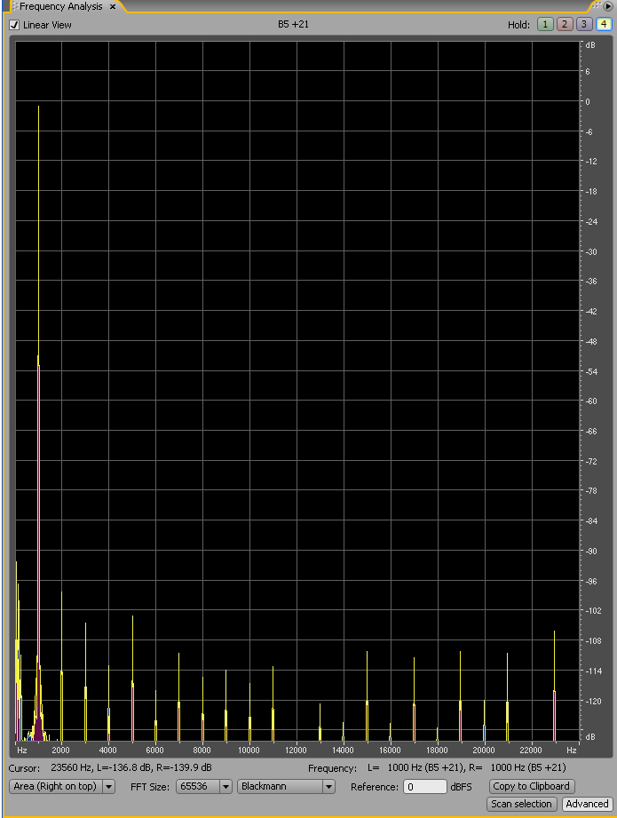

  15. #94
    Аватар для Painmailer
    18.05.2005
    594
    По умолчанию Re: Ultra Analog своими руками :)

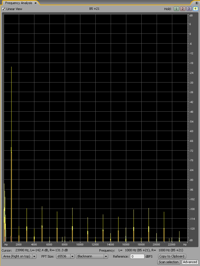

    Цитата Сообщение от Gav Посмотреть сообщение
    А почему все-таки не сделать надстройку по принципу DEM(вроде TDA1541),гораздо реальнее
    Да я измерил 1541 и понял, что не требуется. Параметры такие, что сложно найти что-то лучше.
ID:	27639   Нажмите на изображение для увеличения.
ID:	27640   Нажмите на изображение для увеличения.
ID:	27641   Нажмите на изображение для увеличения.
ID:	27643   Нажмите на изображение для увеличения.

    Painmailer,
    Рисунки хороши!
    Может тему создадите, с описанием проекта?
