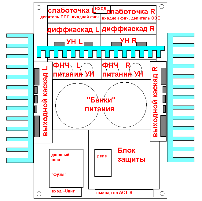

  19. #98
    Завсегдатай Аватар для pyos
    15.07.2006
    4,522
    По умолчанию Re: Старый добрый ЛАНЗАР !!!
    alexcryke, в данной "компоновке" слишком уж размашисто сделано питание и особенно слаботочные цепи. Очень далеко от идеала. Плюс сигнал, похоже, пересекает "ФНЧ питания УН", что тоже не хорошо, даже для ланзаров.
  20. #99
    28.12.2012
    4,089
    ну тут как бы масштаб узлов - довольно условный. суть схемы показать расположение узлов относительно друг друга.
    из рекомендаций по СЛА и получается такая же практически последовательность узлов.
    слаботочка - УН - питание УН - предвыходники - выходники - БП - выпрямитель.
    только тут два канала а не один.
    нет. выходит с краю от УН параллельно с дорожкой возвратной земли, а за этой возвратной дорожкой проходит дорожка ОООС к слаботочке и еще одна дорожка возвратной земли.
