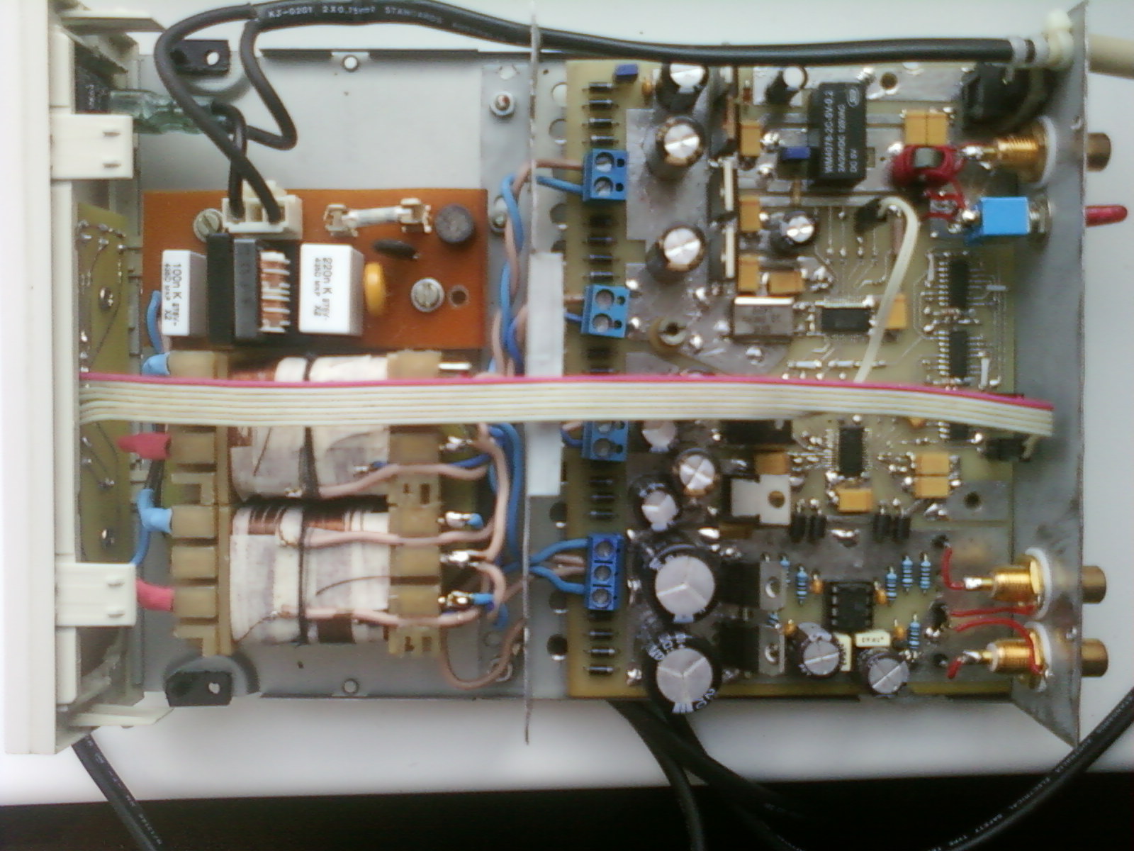

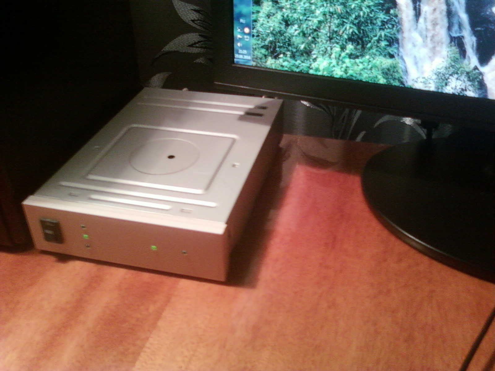

    Добрый день.
    Знакомый очень расхваливал внешние цапы, после чего я почитал интернет... заинтересовался.
    Покупать дороговато, решил по быстрому чет собрать из того что найду по месту жительства.
    За выходные сделал вот такое "чудо". Цапами до этого не занимался, поэтому критику принимаю спокойно...
    Нашел wm8805, WM8741, LME49860.
    Вход оптика и спдиф.
    Сам распознает частоту (44/96/192) и выбирает нужный режим, индикация просто три светодиодика. Фильтры (три) можно переключать вручную.
    Светодиодик наличия сигнала, светодиодик наличия связи.
    При включении и выключения цапа полная тишина, никаких щелчков.
    Завел тему по следующей причине - показать, что получилось и еще, если кто то есть из Запорожья с внешним цапом, давайте встретимся, сравним звук. Интересует чужое мнение и сравнение с другим цапом. Мне звучание цапа нравится, но это ни о чем не говорит, других я не слышал, да и 8741 люди на форумах недолюбливают... но собрал с того, что нашел.
    Кто отзовется - заранее спасибо
    Нормальная плата в 82 посту.

    Цитата Сообщение от aleksandrMiki Посмотреть сообщение
    Переделал железо. Теперь на вид ни че так, стало похоже на чтото цифровое
    На звучании заметно сказалось?
  3. #82
    15.08.2015
    35

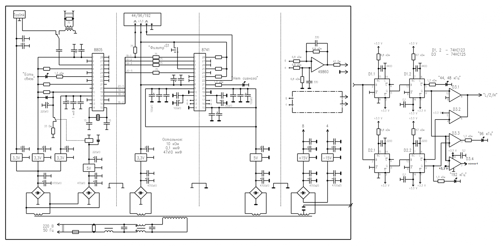

    По умолчанию Re: Цап 8805+8741
    сказалось, ощутимо.
    думаю это следствие более правильного монтажа.
    Звук просто прелесть-слушать приятно - разборчиво, ясно, натурально, красиво. На предыдущей плате так не играло. Столько нюансов стало слышно. например на 3й композиции саксофон ну как настоящий - слышно все звуки и призвуки инструмента (даже натурально, как по настоящему слышно как исполнитель отставил инструмент на 1 минуте 7с такой специфический выдох "остатков" воздуха - ффух...).
    03. Webster, Ben - Solitude
    https://rutracker.org/forum/viewtopic.php?t=2984131
    Думал еще кварц на генератор заменить, микроконтроллер на управление поставить - менять не чего не буду, разве что корпус человеческий сделать (красивый и немного поменьше).
    Оставшийся логический элемент "прикрутил" к ноге 4. При 44/48 на 4ю ногу подается "+" (что соответствует пятому фильтру по таблице 50), на остальных режимах на ноге 4 состояние "Z" (что соответствует второму фильтру). Это соответствует фильтрам Minimum phase apodising filter и Minimum phase ‘soft-knee’ filter. Непонимаю, почему практически все в нете при 44/48 на 4ю ногу не подают "+". При этом при 44/48 фильтр Linear phase apodising filter, а при остальных Minimum phase ‘soft-knee’ filter. Где логика? Да и по звуку, как для меня линейный звучит плохо....

    По фильтрам на 8741 вообще всё интересно. Не все фильтры позволяют подавать хайрез, на некоторых фильтрах выход просто мутится при подаче 192кГц. Видимо поэтому эти режимы обычно не выбираемы, чтобы не смущать пользователя. Но влияние фильтра на звук заметно очень сильно, что меня сильно удивило когда возился со своим китайцем.
  5. #84
    15.08.2015
    35
    l3VGV, звук с каким фильтром вам больше нравится на частоте 44/48? (0,z, или 1 на 4й ножке)?
    себе я сделал так :
    44/48 - 1
    96 - z
    192 - z
    при этом на ножке управления 22 тоже происходит изменение 0/z/1 в зависимости от частоты.
    Эта тема както совсем не освещена в интернете для данного чипа. Где аппаратное управление чипом - везде ножка 4 весит в воздухе и это при том, что очень много записей 16 бит/44/48.
    Есть предложение набрать статистику кому на каких фильтрах больше нравится слушать (но при этом обязательно должно быть управление по ножке 22). владельцы 8741 отзовитесь...
  6. #85
    Завсегдатай Аватар для l3VGV
    02.05.2009
    Псков
    1,027
    У меня был строго тумблерный контроль, там 4я нога сидела жестко на земле. А 22я там была притянута к + и её переключение было очень заметно на слух.
