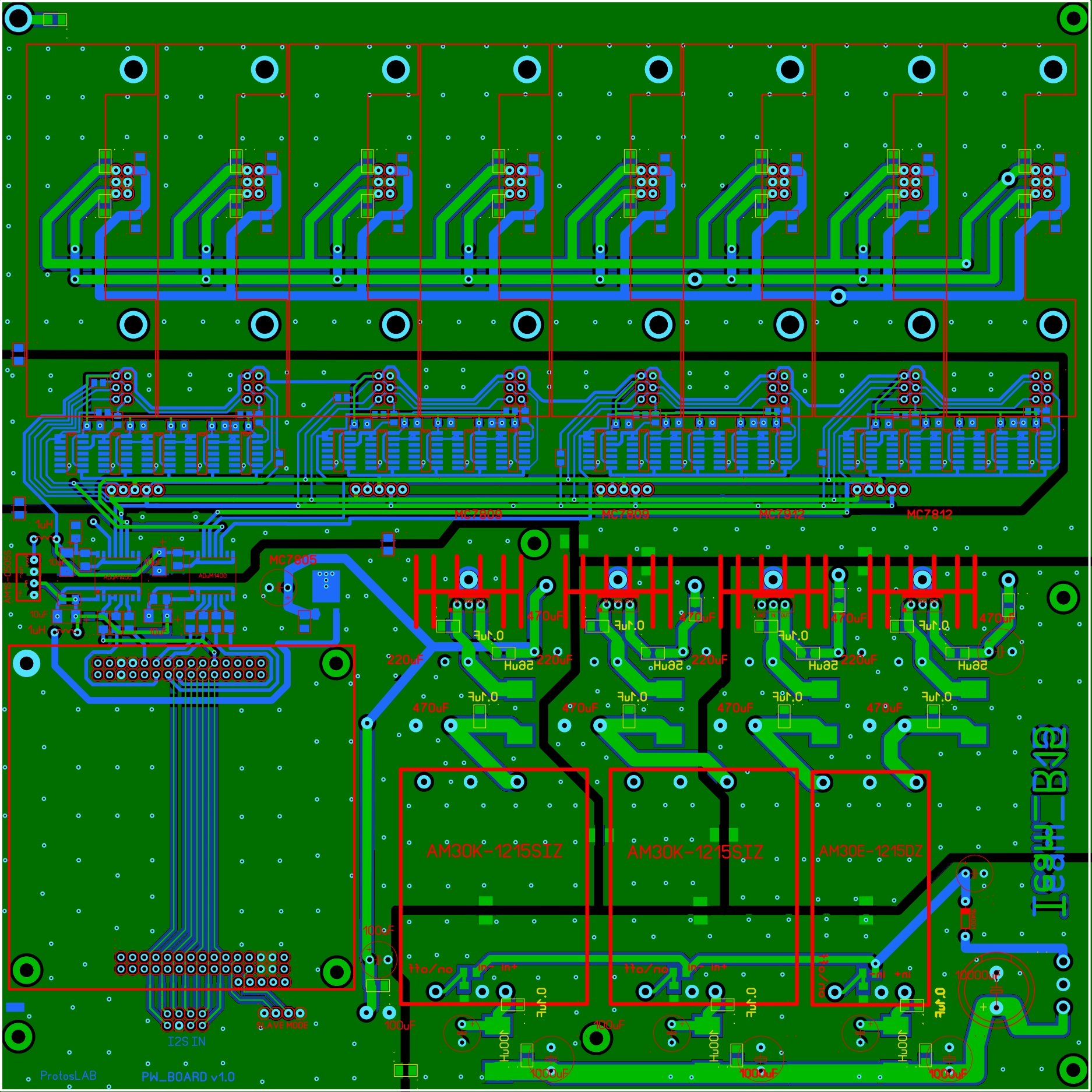

    Добрый день!
    Возник вопрос по гальванической развязке шины I2S, а так же её буферизации, так как буду использовать ДСП процессор от miniDSP miniSHARK kit и 16 цапов pcm1794 NOS с триггерных делением на 74lvc164 так же буду на каждый канал использовать по два цапа и для этого мне потребуются на каждые два цапа по м/с 74lvc1g74 для деления на инверсную дату и не инверсную.
    выкладываю во вложение электрическую схему двух каналов!
    В схеме гальванической развязки я уже протестировал две м/с adum1400 на 7мь цифровых выходов шины I2S с Шарка , правда только с 6ю цапами без деления на data 0 data 1.
    1.Так вот хватит ли мне двух м/с adum1400 на все 16 царов?
    2.уж очень хиленькие эти adum1400, у меня в следствии эксперимента полегло аж 4 шт, есть ли более лучшая им замена?

    Protos8622, выкинь свою плату в мусор. Продумай правильный концепт с ноля, а затем разводи плату.
    Зачем ты делаешь гальваноразвязку и тактируешь ЦАП от ADUM?
    ИМХО лучше убрать гальваноразвязку чем подавать такт на ЦАПы через ADUM. Генератор должен напрямую подключаться к ЦАП.
    Хоть 32 ЦАП у тебя будет - толку ноль. С лихвой хватит одной МС на 2 канала.
    Концепт:
    1) Один генератор установленный рядом с 4xPCM1794, т.е. SCK непосредственно попадает на мс ЦАП с гена.
    2) Сигнал с генератора также идет на ADUM1401 и через неё на miniSHARC.
    3) miniSHARC управляет ADUM1401 и принимает её клок. Ген шарка выпаян, вместо него используется ADUM1401.
    4) С выхода этой-же ADUM1401 клок идет на XMOS.
    5) LRCK, BCK, DATA поступают на ЦАП через ADUM1400+ADUM1401. Всего 6 сигналов от miniSHARC: LRCK, BCK, Data1,2; Data3,4; Data5,6; Data7,8.
    ADUM1400 - 4 out; ADUM1401 - 3 Out + 1 in (сигнал с гена).
    Но проще купить openDRC-DA8, переделать входную цифровую часть поставив XMOS/Amanero и успокоиться.
    P.S. я тебе уже писал, но ты не понял:
    Лучше бы перенес генератор на сторону ЦАП

    Цитата Сообщение от Protos8622 Посмотреть сообщение
    Но есть ньюансик, цапу в режиме Digital Filter Bypass Mono не нужен мастер клок (SCK) он тактируется от бит клока(BCK)!
    А BCK коряво прет через ADUM. Все равно ген надо ставить на стороне ЦАП и если вам так хочется использовать режим, который ничего не дает, то BCK надо пересинхронизировать после ADUM.
    Тебе никто ничего не советует, т.к. большинство просто не понимает твоей задачи. Куча цифровых МС убьет звук.
    Люди наоборот стремятся уменьшить цифровую часть (да и аналоговую тоже) и разместить её на минимально возможном куске платы, а у тебя получилась радиопередающая станция. Как бы она в твоем автомобиле ни на что не повлияла.
    Также еще можешь словить земляных петель и на выходе аналога будет фон/гудение. Поэтому лучше вообще забить на кучу PCM1794, а поставить 1 8 канальный ЦАП.
    ДД PCM1794, да и большинства ЦАП в обычном включение достаточно с огромным запасом, акустика (динамики) в плане искажений куда более нелинейные устройства.
    Даже если ты доделаешь своего монстра, я более чем уверен что не сумеешь нормально настроить систему по акустике, а тем более в машине.
    Лучше удели в 10 раз больше времени и денег на динамики, сведение и настройку, чем на ЦАП. Как уже сказал с лихвой хватит OpenDRC-DA8. После него поставишь релейный РГ и пред., дальше лучше заниматься измерениями.
    у меня максимальная длинна шины проведенной по плате составляет 17см и проводится она под верхним слоем экрана а с низу она будет экранироваться алюминиевым корпусом!
    ---------- Сообщение добавлено 11.43 ---------- Предыдущее сообщение было 11.24 ----------
    давайте говорить предметно,я выкладываю фото своей платы кросс а все кто может и хочет мне подскажете что необходимо исправить! Нажмите на изображение для увеличения.
Название:	cross board.JPG
    Шина согласована по волновому сопротивлению?
    Тогда это не экранированная шина - а конская паразитная емкость на корпус и офигенная излучающая антенна...
    как согласовать тогда шину по волновому сопротивлению?
    Прежде , чем шину согласовывать разведи дорожки питания как следует, а то они напоминают траекторию движения мужика после литру самогона
    )))Улыбнуло!
    А вы можете в паинте мне показать какие дороги?
    Дороги изолирования шины ,Адумок?

    Да хоть бы эти дороги. Почему нельзя было сделать их по короткому пути ? Да и все остальное не лучше
Название:	cross board (1).JPG
    вот низ поправил!так лучше? Нажмите на изображение для увеличения.
Название:	cross board1.JPG

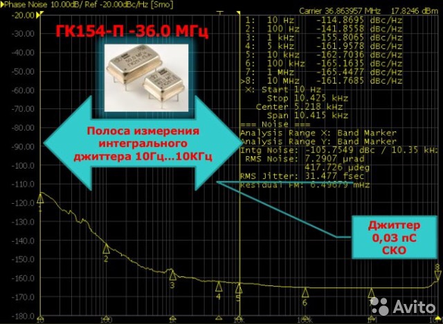

    посоветуйте генератор мастер клока подходящий для моих целей!
    ---------- Сообщение добавлено 17.00 ---------- Предыдущее сообщение было 16.33 ----------
    вот нашел https://www.digikey.com/product-deta...152-ND/1936771 на 512fs
    что скажете ?

    Обычный генератор, таких много. Epson поинтереснее делает.
    С уважением,
    Михаил.
    ГК-154 от БМГ-Плюс.
    http://bmgplus.ru/images/pdf/pdf154.pdf

    Ок, хорошо, теперь мне необходимо его перенести с Шарка на цифровую землю vdd2 и в место adum1400 развести под adum1401, чтоб и Шарк тактировался от него!? Ещё вопрос, мне хватит этого генератора по току на все цифровые м/с обозначенные в верхних постах, а также какой именно по частоте мне лучше всего прикупить генератор?

    BesPav, думается таких ген жирно будет
    А разве не два нужно генератора, на разные сетки частот или в этом шарке ресемплер есть?
