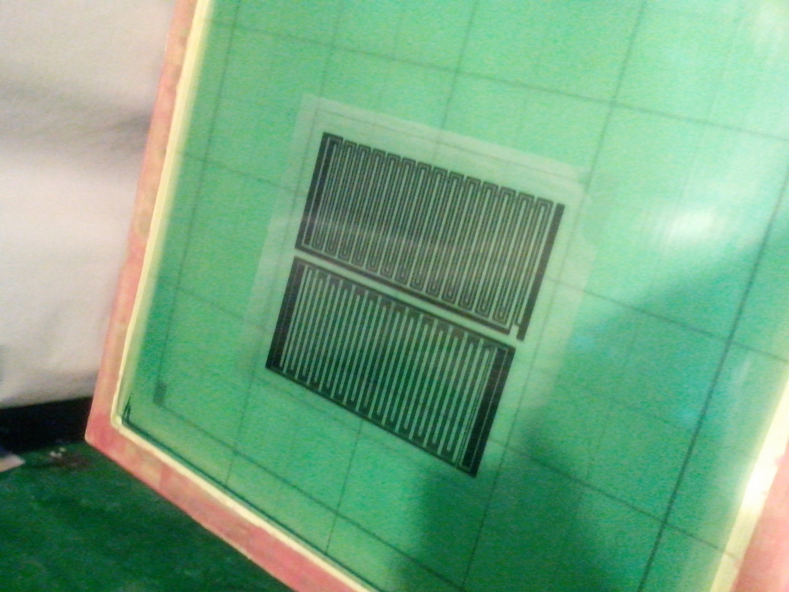

    Полоску добавлю в следующей партии. Цветом толщину фольги решил обозначать. Зеленая -14 мкр, оранжевая- 10. Чтоб не путаться.

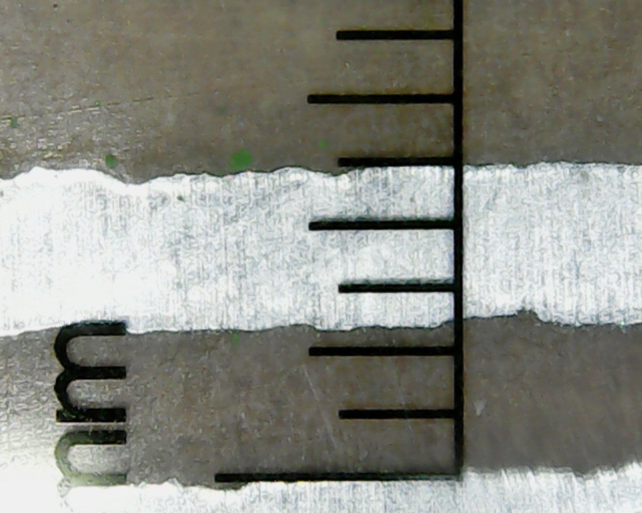

    Насчет протравы края - факт вопиющий. Сегодня получил микроскоп, сразу посмотрел: деление 0,5 мм.

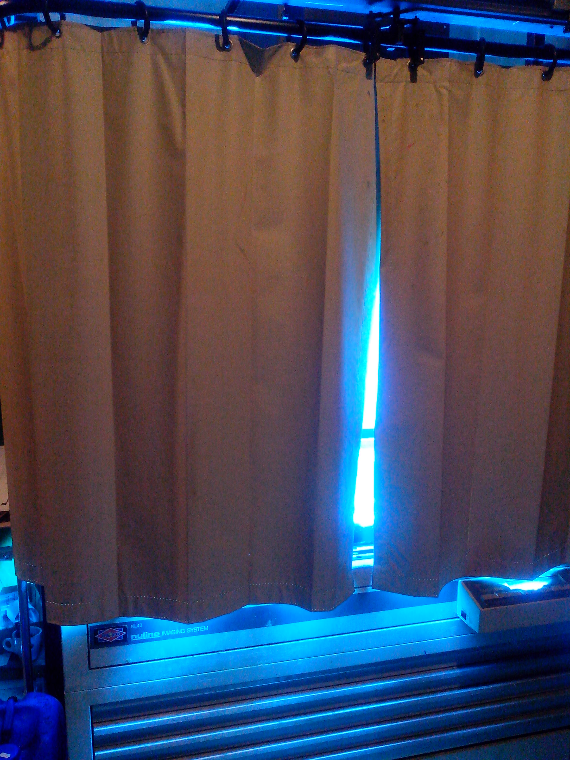

    На фольге - краска разных цветов. Печатал шелкографией - сетка с эмульсией и шаблоном перед засветкой на 2 фото в посте #82. Засвтка - вот:
    За шторки не полез снимать - там 6 квт уф лампочка.

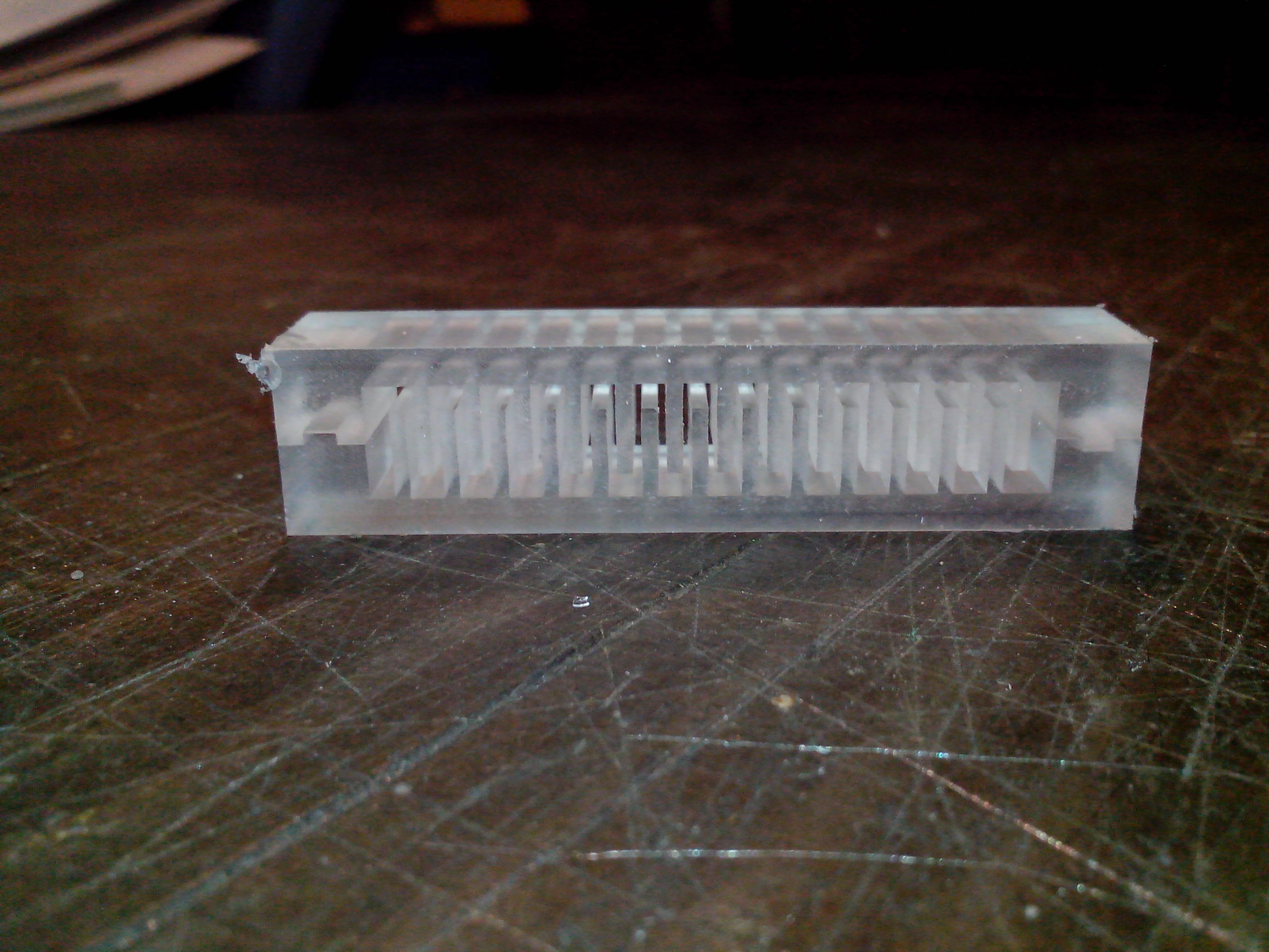

    Ну нету у меня текстолита! Сделал стапель для сборки из чего было:

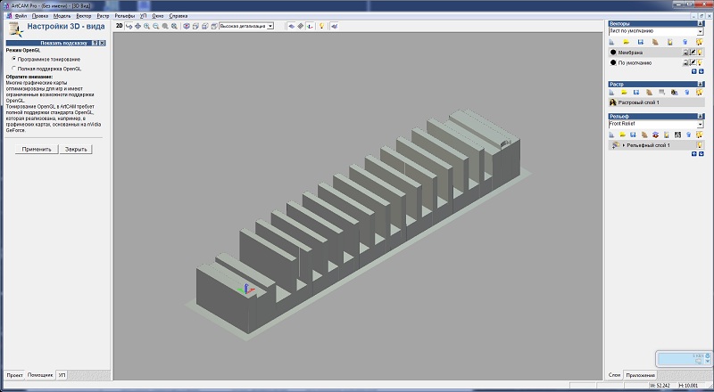

    А это модель концевой гребенки:

    Сегодня разбирался с подтравкой
    ---------- Сообщение добавлено 15.19 ---------- Предыдущее сообщение было 15.18 ----------
    Это после хлорного железа:
Название:	membr fe 1.jpg
    Это травление щелочью:
Название:	membr OH 1.jpg
    ---------- Сообщение добавлено 15.24 ---------- Предыдущее сообщение было 15.19 ----------
    Снимал со стороны мембраны. Деление 0.5 мм.
    Видно, что при травлении щелочью край получается гораздо ровнее. Ширина дорожек гораздо стабильнее - 1,7 мм по всей площади. А значит и мусора будет меньше.
    Вывод: хлорное железо в этом деле - в топку. Сухой Крот (NaOH) рулит.
