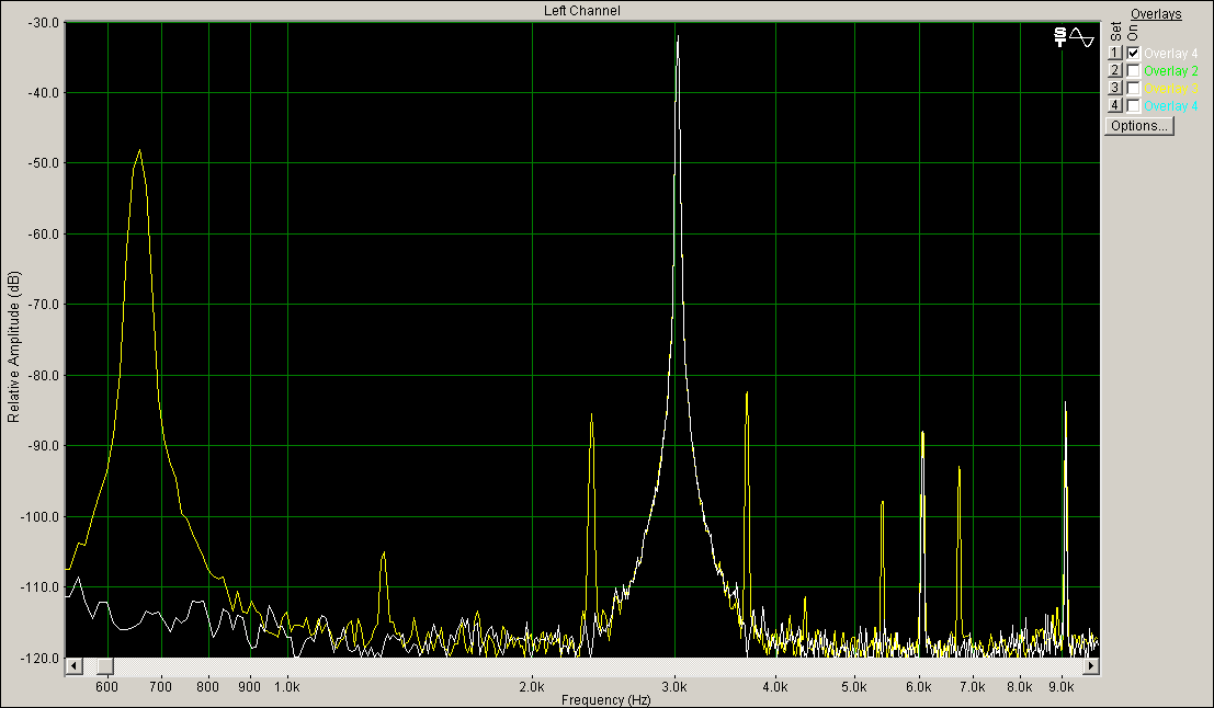

    По умолчанию Re: Пищики - H1189 или H1149? или может TG45-06? ай доун*т ноу...
    Вот картинка искажений. Желтым цыетом - два сигнала - 650 Гц и 3 кГц. 3 кгц - на входе около 1 В, 650 с уровнем на 12 дБ ниже - иммитация "жесткого подхода" к фильтрации
    (реально гадость слышно при меньшей громкости с подавлением 650 -20 дБ)
    Белый цвет - тоже, но без 650 Гц.
    Честно сказать - раньше на такие измерения не заморачивался.
    Но вот какого-то панического ужаса картинка не вызывает. На мой взгляд, пищик не так уж плохо переваривает этот коктейль. Или на картинке виден явный криминал?

    А вот картинки с двумя частотами 650 и 3000 Гц при входном напряжении на пищике 0,3 В. 650 Гц также придавлены на 12 дБ
