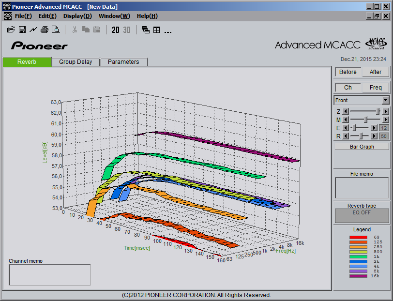

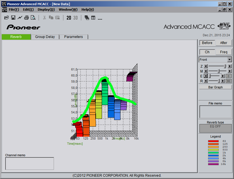

    идею ФИРизации всего
    А я её ещё больше Ку...
    Но!
    Звук это спектр, т.е. изначальное отношение частот и их амплитуд.
    Я за крайне осторожное применение цифровой коррекции, чтобы эти отношения не разрушать.
    Предельно аккуратная коррекция ГВЗ, АЧХ и фсё.
    Эта уверенность из опыта, каждый уровень цифровой коррекции ухудшает звук.
    Где-то читал, что порядок корректирующего полинома, должен быть не выше второго.
    Может я не прав, но с удивлением смотрю, как вы лихо утюжите графики.
    Для понимания вопроса собственно сначала нашел аппарат в котором есть коррекция.
    Потом сделал АС на шириках и эксперементировал.
    И потом понял, что акустику под цифрокоррекцию надо делать, как и без цифрокоррекции - максимально качественно.
    А с правильной коррекией будет идеально.
    Про комнату:

ID:	253821 Если смотреть с торца, это АЧХ отражений, т.е. призвук комнаты.

    Один недостаток в этой технологии себилявственность. Очень точно надо искать временной интервал, в котором АЧХ реверберации максимально линейная.
