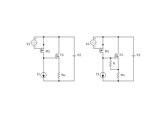

ID:	248346Слева в первом приближении Ку=Sm*Rэ и не зависит от сопротивления нагрузки. (Sm-крутизна транзистора M1, Rэ - эквивалентное сопротивление, равное параллельному сопротивлению M1, ист. тока и вх. сопротивлению X1).
    Справа Ку=Sm*R*Sx*Rн, то есть это ИТУН. Причем, поскольку Sx>>Sm - основное усиление происходит за счет X1. Какое же тут равноправие мнений?

    Ну так мы же говорим о конкретных, а не об абстрактных схемах, не так-ли?
    Не согласен. Посмотри на картинки.
ID:	248346 Слева в первом приближении Ку=Sm*Rэ и не зависит от сопротивления нагрузки. (Sm-крутизна транзистора M1, Rэ - эквивалентное сопротивление, равное параллельному сопротивлению M1, ист. тока и вх. сопротивлению X1).
    Так здесь у нас и случай другой - здесь второй каскад работает не от источника тока , а от источника напряжения с внутренним сопротивлением первого полевика . Так что тут никакого равноправия , второй каскад чисто-конкретно с ОС

    deemon, согласен, неудачный пример. Нарисуем немного по другому:
    Считаем, что выходное сопротивление M1 >> R1 и R2, а (1/Sx)<<Rн.
    Слева имеем обычный УН на М1 плюс истоковый повторитель на X1. Справа, как я и писал раньше - ИТУН.
    Теперь к чему весь этот сыр-бор:
    Если люди по каким либо причинам выбирают включение выходных транзисторов по схеме с ОИ, (ОЭ), то почему в подавляющем большинстве случаев используют комплементарные транзисторы, в то время, как ВК на транзисторах одной структуры безусловно будет более симметричным для сигнала?

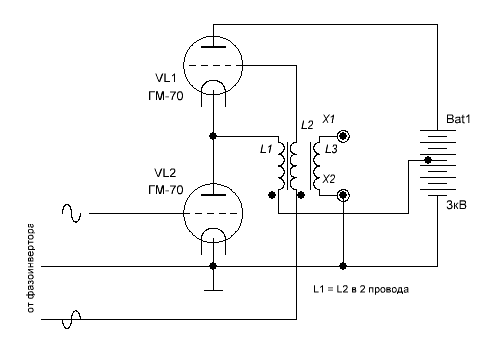

    Раскачивать проблемно. С лампами вынужденно приходится делать например так:
