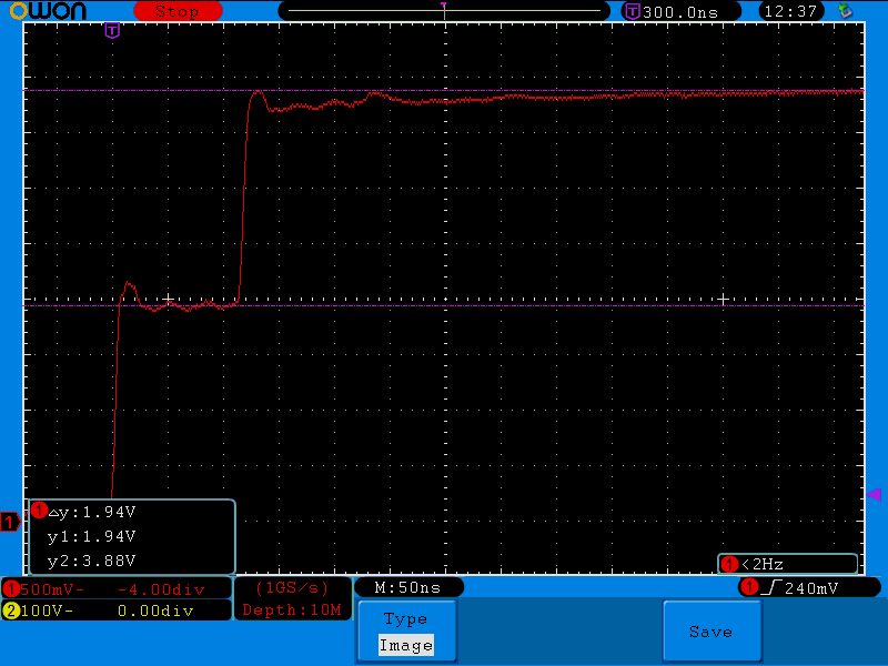

    Добрался я наконец-то до опытов
    Выходное (внутреннее) сопротивление схемы не имеет фиксированной величины, чем больше нагрузочное сопротивление, тем больше выходное сопротивление схемы.
    Поставил на выходе последовательно переменный резистор, чтоб можно было регулировать "внутреннее сопротивление генератора".
    Подключил коаксиальный кабель 75 Ом, длиной примерно 12.2 м.
    Установившееся напряжение на разомкнутом кабеле: 3.88 В. Регулировкой внутреннего сопротивления генератора попытался добиться, чтобы напряжение первой ступеньки было равно половине от максимального, т.е. 1.94 В. Чё-то мне показалось, что таким образом можно добиться согласования выходного сопротивления генератора и входного линии. А может и ошибаюсь...
    Осциллограф все-таки слабоват.
    Вот такие осциллограммки получил.
    1. Кабель 75 Ом, 12.2 м, разомкнутый на конце. Измерение в начале кабеля. Перепад напряжения от 0 до 3.88 В
Название:	1. Кабель 75 Ом, 12.2 м, ра&#1.png

ID:	248281 Как я понимаю, у Вас всё получилось. Ура, рад за Вас! У меня б на такое оптимизму не хватило.
