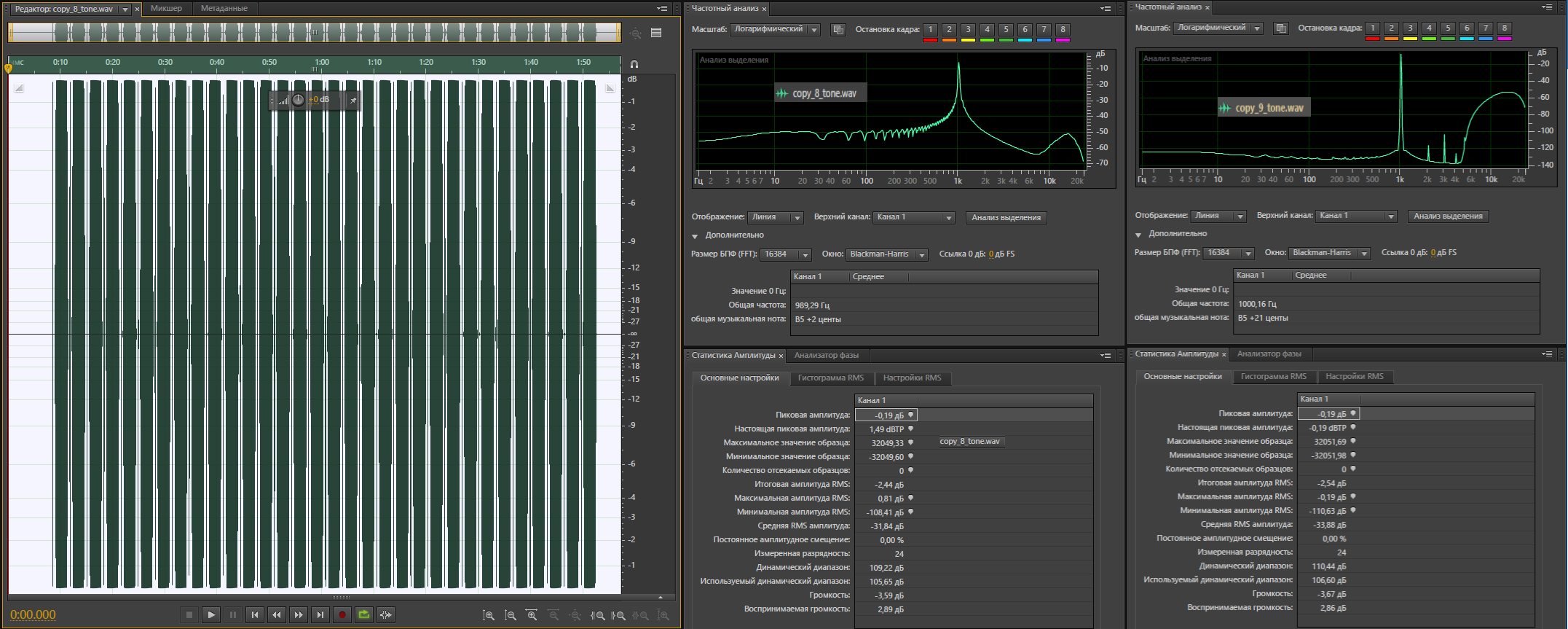

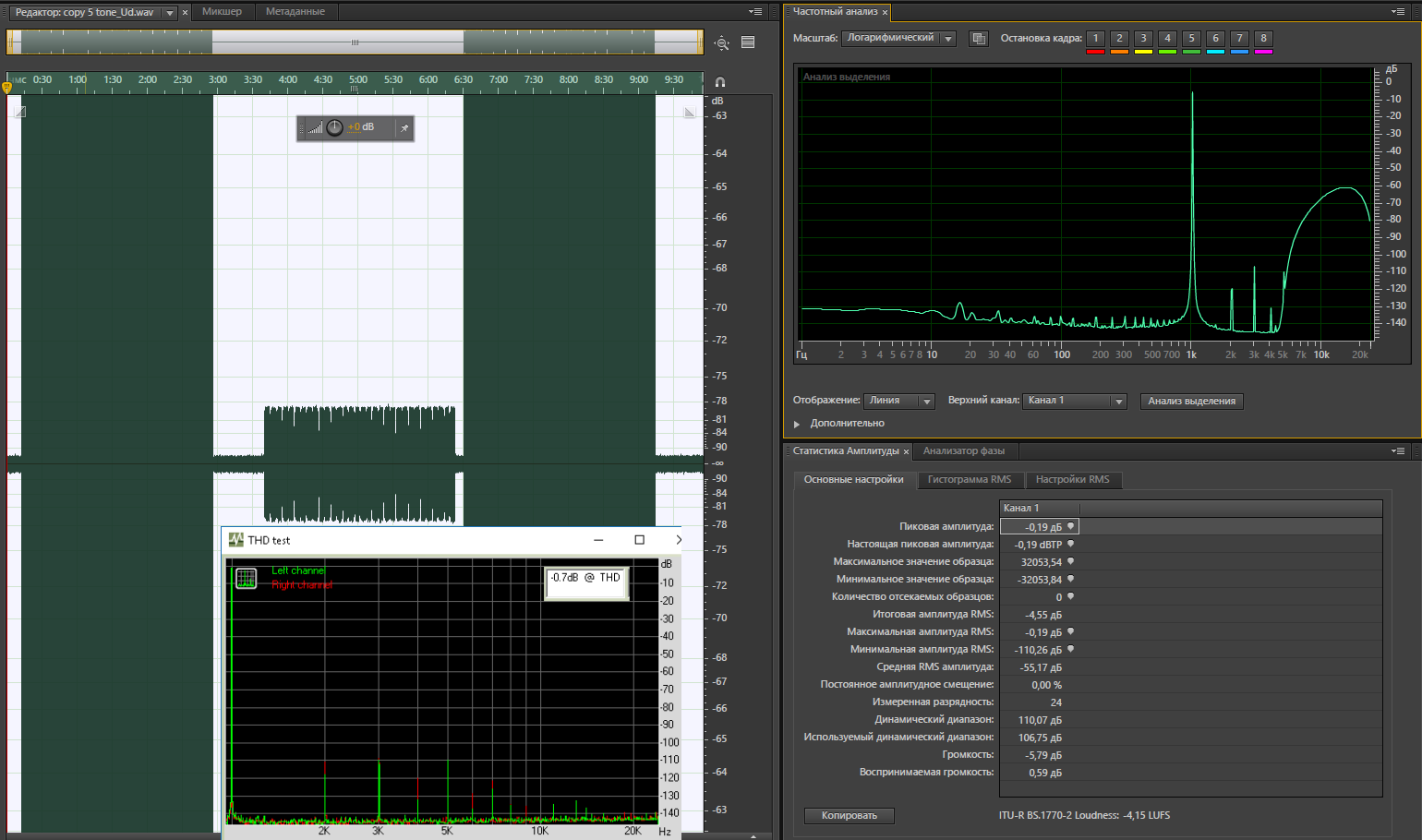

    Евгений, СПАСИБО! ? -60dB ?
    TEST-TONE - https://yadi.sk/d/W64h5HqjqQ2Km
ID:	262350 Нажмите на изображение для увеличения.
    лучше отделить искажения опорных генераторов от остальных искажений

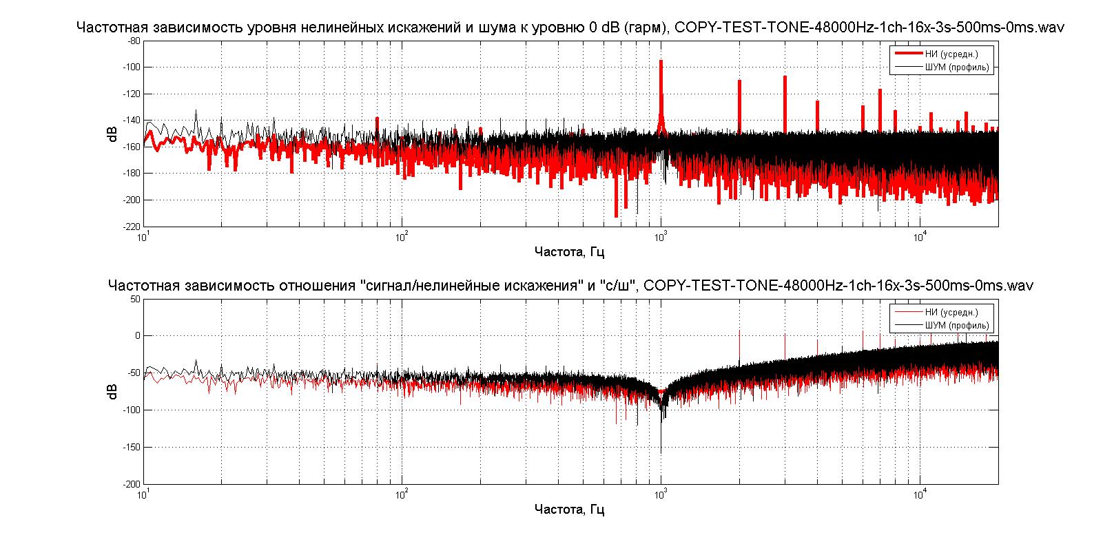

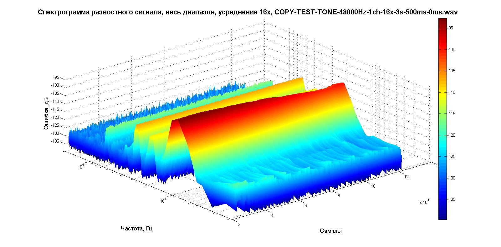

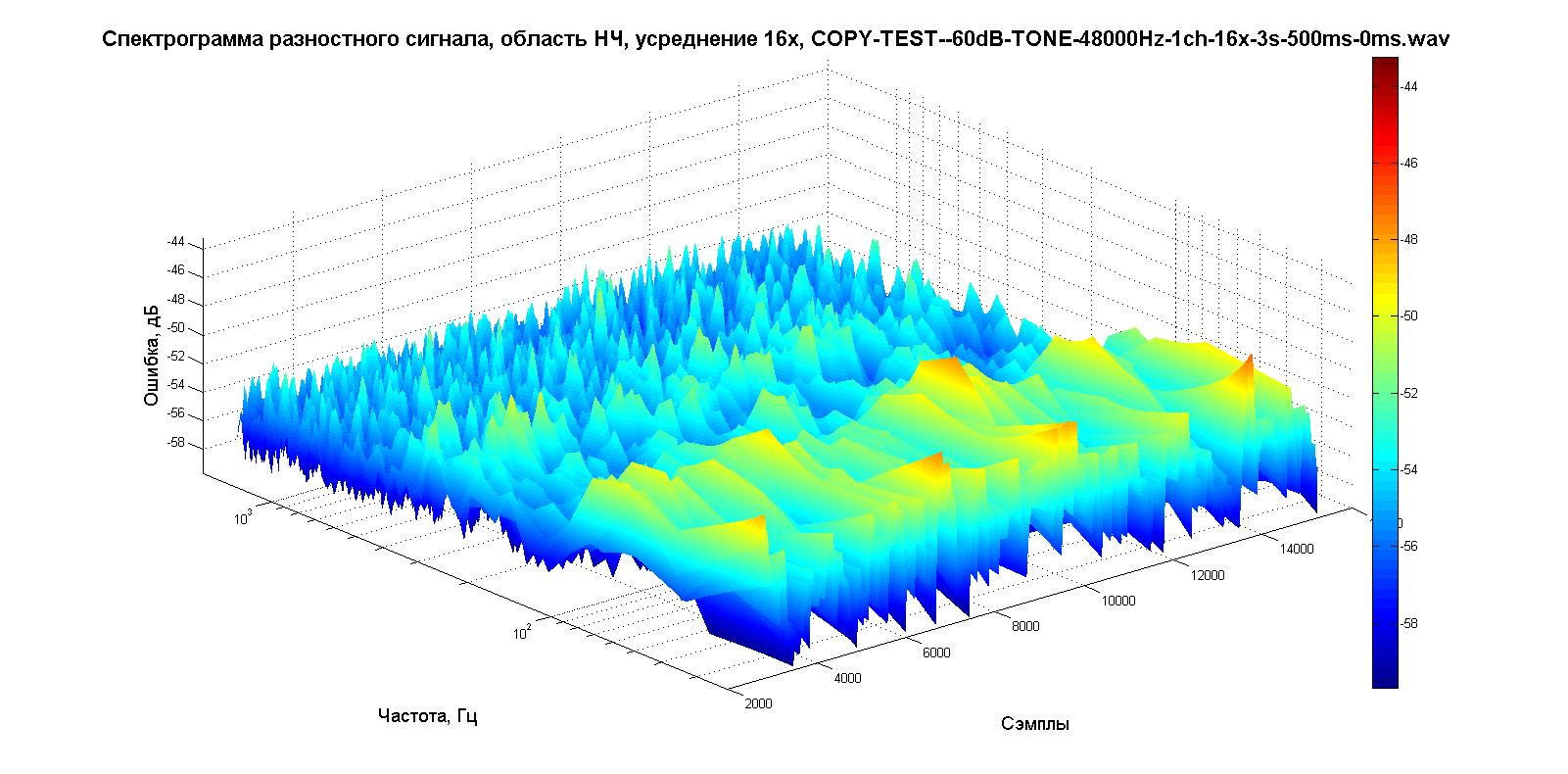

    Все, результаты - в облаке.
    0:
ID:	262372 Нажмите на изображение для увеличения.

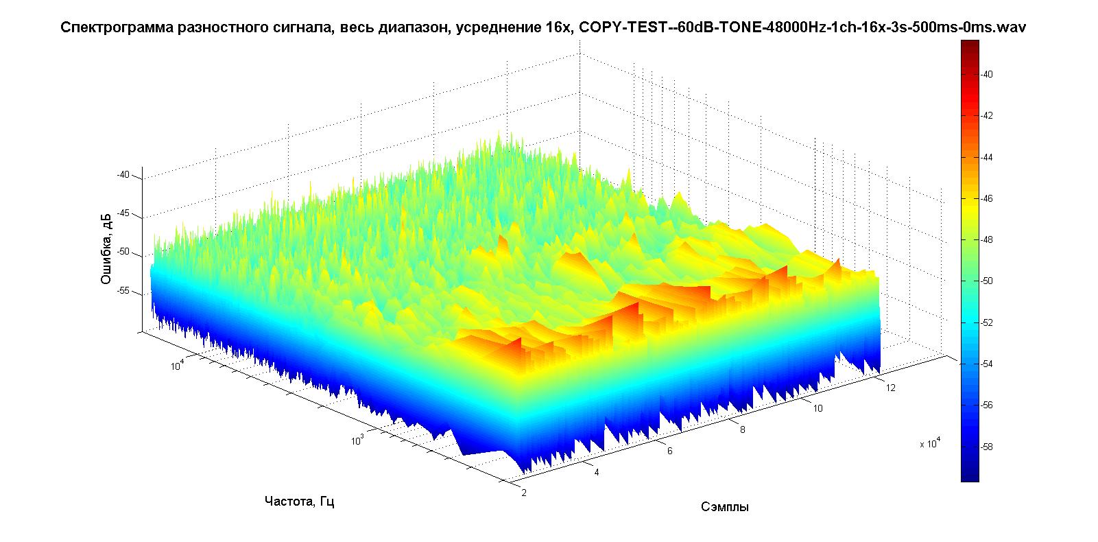

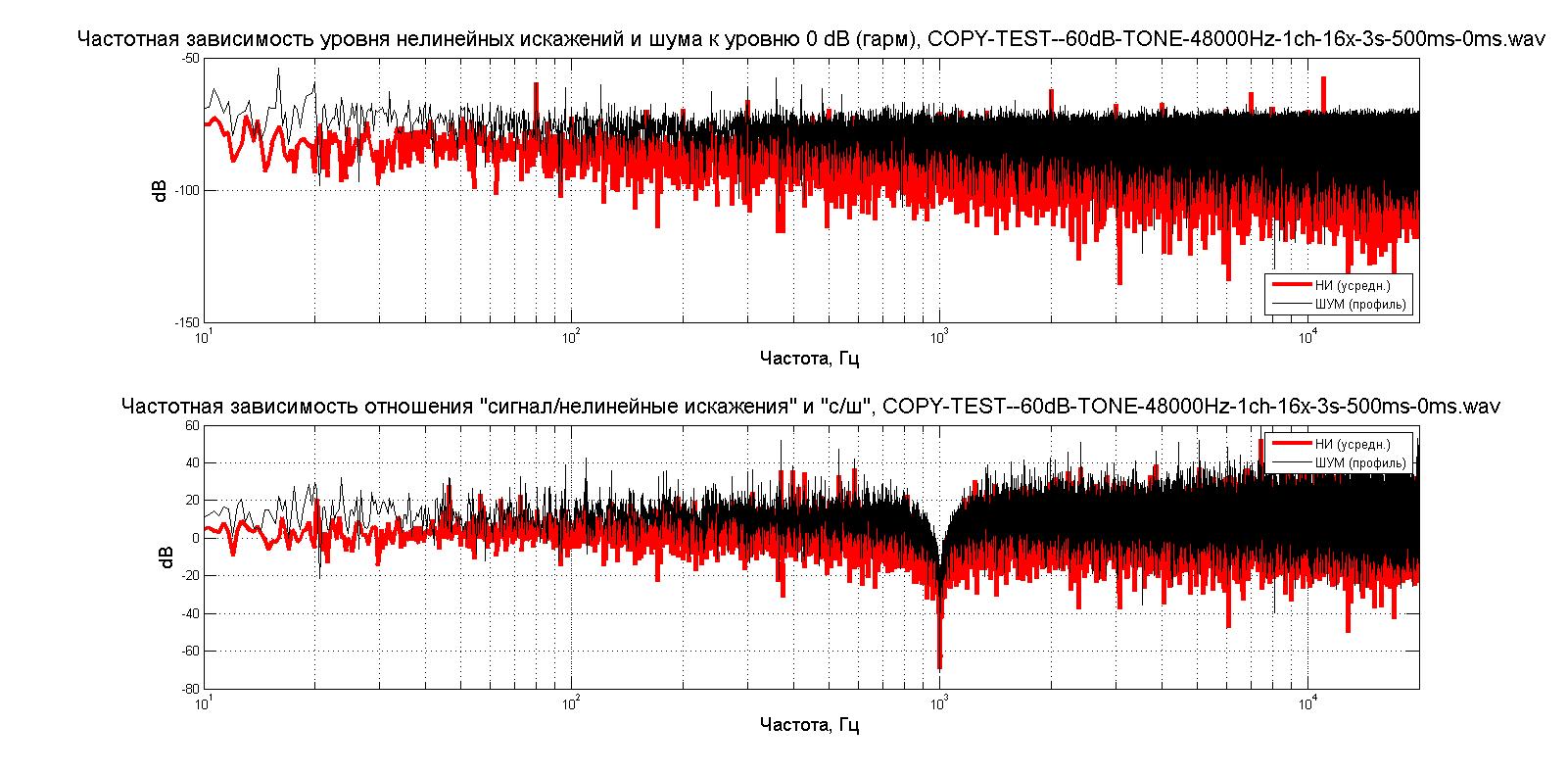

    -60:
ID:	262369 Нажмите на изображение для увеличения.
ID:	262370 Нажмите на изображение для увеличения.
    Очень рекомендую послушать и посмотреть дельты.
    Там теперь в начале файлов - шумовой профиль. Можно сравнить характер шума и искажений.

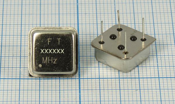

    Владимир, что у Вас за система тактирования? Она очень качественная. Генератор практически не уходит. Только первый фрагмент из 16-ти получается немного рассогласованным. Из-за этого завышенный остаток 1 КГц на всем тесте. А дальше - практически полная компенсация .
    На тесте -60 дБ основной вклад вносит только "фликер" НЧ компоненты. В присутствии сигнала модуляционного шума не возникает (мощность не усредненного "дельта" шума на 3 дБ больше, чем у шума в паузе, как и должно быть .).
    ЗЫ. По поводу уровней гармоник в таком тесте на однотональном сигнале.
    Только что переписывался по скайпу с Игорем Гапоновым, он обратил внимание на то, что уровни гармоник при данном способе будут отличаться от тех, что получаются при взятии преобразования Фурье.
    Должны компенсироваться 1, 5, 9...4k+1.., усиливаться вдвое 3,7, ...4k+3... - у чётных вертеться фаза 0,4,8 4k на pi относительно 2,6..4k+2
    Суммарная мощность всех продуктов нелинейности, конечно, никуда не девается. Просто не удивляйтесь, что "подросла" 3-я, а 5-я с 9-й совсем пропали. Так и должно быть .

    Евгений, Огромное СПАСИБО!
    Простенький кварцевый генератор FT-24.576MHz + стаб LM2937 3,3V; сигнал с генератора подаётся на кодек через кварц 24.576MHz

    Спасибо!

    Если открыть файл "COPY-TEST-TONE-48000Hz-1ch-16x-3s-500ms-0ms--delta.wav", то видно, что первый блок все портит. Как будто переходный процесс, в котором после начала записи "устаканиваются" режимы. Я отредактировал записанный файл, выкинул первый блок, и провел измерение по 14 блокам. Относительная мощность разностного сигнала (FIND) уменьшилась с -93.93 dB до -99.69 dB. А на спектре "палка" 1 КГц просела до -100 дБ.
    На временнОй зависимости мощности искажений, после 2,7 с от начала фрагмента, искажения оказываются ниже -102 дБ.
    Удивительно, но в разностных файлах, полученных при обработке муз. фрагментов, такого явного переходного процесса в начале нет.. Может, это - разовый глюк, а может - реакция аппаратуры на начало процесса записи/воспроизведения?
  6. #85
    Частый гость Аватар для t2v2
    09.03.2008
    73
    152
    По умолчанию Re: И снова - про измерение искажений
    Точно! Спасибо! Попробую отключить доп. неполярные электролиты на входе АЦП, или ... подумаю ...

    1. Обалдеть! Все три "дельты" имеют одинаковый выброс на первом блоке. Похоже, за время паузы железо успевает "остыть"..
    Я пока часть результатов (картинки здесь и не нужны) бросил сюда:https://drive.google.com/folderview?...WM&usp=sharing
    2. В этот раз ушла вторая гармоника (видно даже без обработки, если на спектр записанного сигнала посмотреть), вылезла третья (может, "проводочки"). Но на предыдущий пункт это никак не влияет .
    Отключил дополнительные С=220uF на входе АЦП, остались штатные 47uF, СРОЧНО ИЗБАВЛЯТЬСЯ от электролитов!
Название:	Cin_47uF_ @ ADC.png
    файл копия: tone -60dB + tone -0.9dB - https://yadi.sk/d/d80TRYxkqQUxC

    Не помогло . Видимо, электролит тут не виноват..

    Не помогло
    НО изменения есть Будем искать
    С наилучшими пожеланиями, Владимир.
    ---------- Сообщение добавлено 24.03.2016 в 00.22 ---------- Предыдущее сообщение было 23.03.2016 в 12.44 ----------
    Евгений, попробуйте копия тона без шумовых всплесков - https://yadi.sk/d/G95v2F-WqRjNn

    Результат там:https://drive.google.com/folderview?...WM&usp=sharing
    Тут все же, кмк, кто-то из "камней" виноват..
    СПАСИБО!
    С правым каналом проблемка, наверное в печатной плате, а напряжение смещения у каналов общее, - разбираюсь
    Сейчас сигнал с кв. генератора подаётся в кодек через два последовательно включённых кварца, средняя точка кварцев подключена через 360 Ом к половине питания 3,3В .
    Посмотреть бы 3Д спекр разностного сигнала
    У Вас там, похоже, все чисто. Возможно, проблема не в генераторе или фильтре, а в том, что при появлении мощного сигнала какой-то из элементов меняет режим. В результате, например, изменяется коэффициент усиления или фазовый сдвиг. После "прогрева" все нормализуется. При воздействии же музыкального фрагмента, этот процесс уже не столь выражен, но он никогда не прекращается. Иметь бы "референсный" ацп, у которого пусть будет высокий Kr, но высокая стабильность параметров. Тогда можно было бы определить, кто виноват. Есть вероятность, что процессы происходят не в ЦАПе, а в АЦП.
    Проверьте источники опоры.
    Так файл "--delta.wav" - он и есть. Его спектр можно посмотреть в любой проге. Или Вы - про сигнал разности между каналами?
    После "прогрева" все нормализуется.......Его спектр можно посмотреть в любой проге.
    понятно- Ищу, кварц добавил просто для пробы, - ни хуже, ни лучше не стало

    изменил фильтр напряжения смещения выходов ЦАП, копия tone - https://yadi.sk/d/QjzyY6AIqS8Zf
Название:	copy 5 tone_Ud.png
    Позже заменю стабилизатор аналогового питания ЦАПов

    Результат тот же.. Файл разбил на два:"copy-5-tone-Ud-PART1" и "copy-5-tone-Ud-PART2". Все - в папке "TEMP": https://drive.google.com/folderview?...WM&usp=sharing
    У CM888DHT, который стоит на Фикусе, при нагреве его самого наблюдается катастрофический рост шумовой полки и всего остального на аналоговом выходе карты.
    Попробуйте наклеить радиатор на сам контроллер СМедиа, потому что чипмейкер один, подход один и тот же в разработке чипа.
