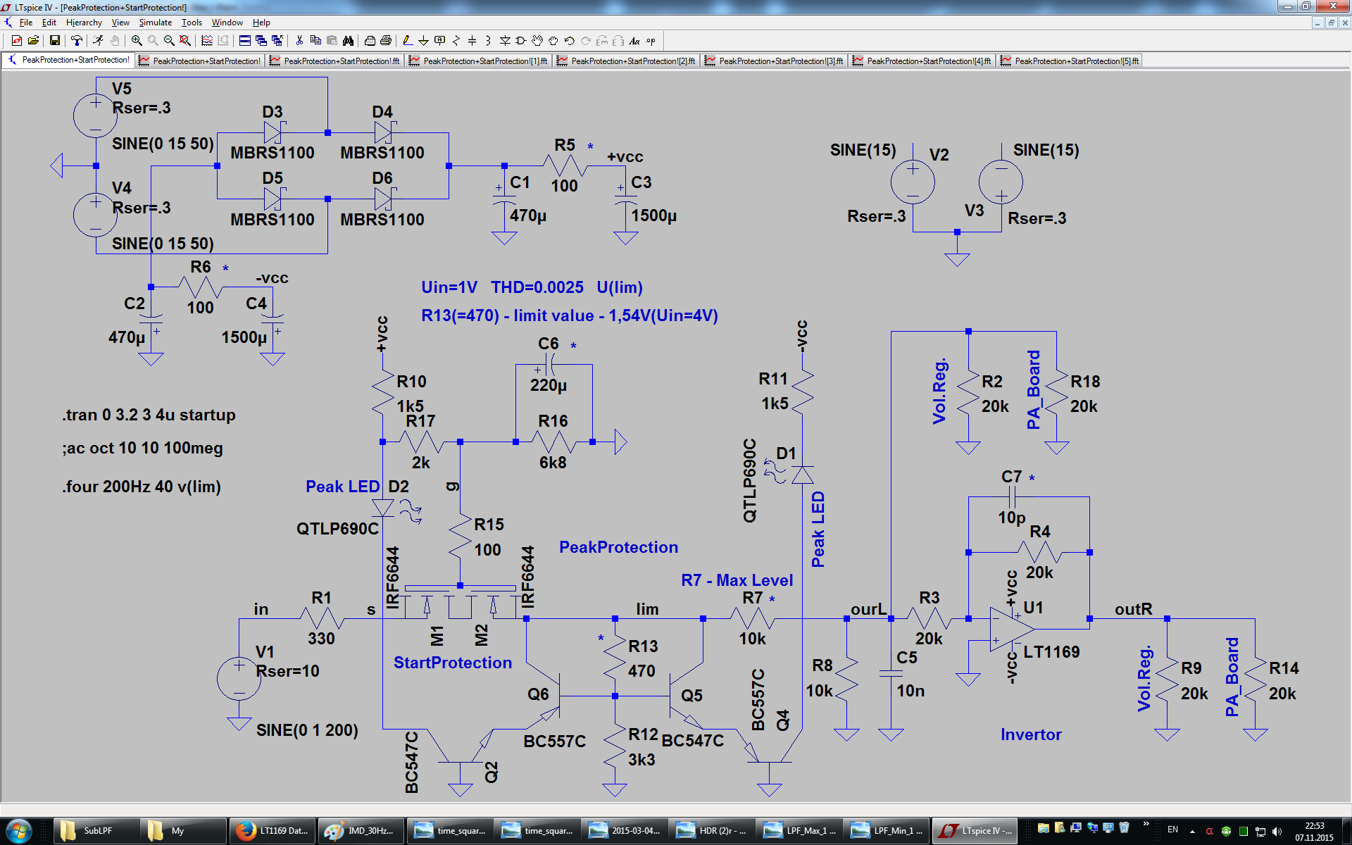

    ум этот - мост... ВК улучшенный... емкостей в БП -30000мкФ в плечо... Питание +-32в... Трансформатор -тор 200 ватт габаритных(фильтр от постоянки) ... печатка...

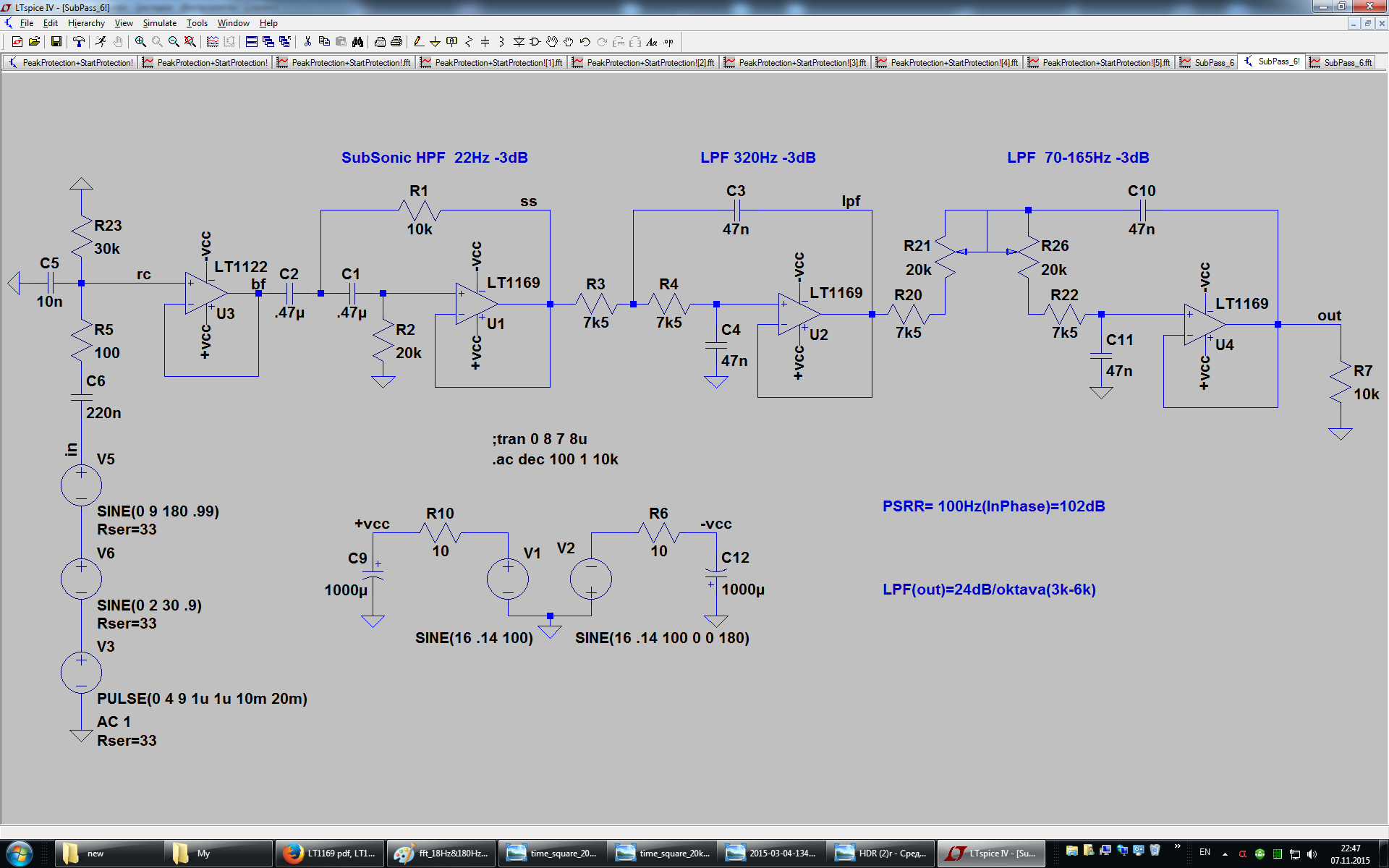

    ... фнч+пред см. вложения
    все оу - tl072(82)
    Линквитц...
    ...читаем статью от Alex...
    первая схема - сабсоник+фнч(12дБ/окт)+перестраиваемый фнч(12дб/окт)

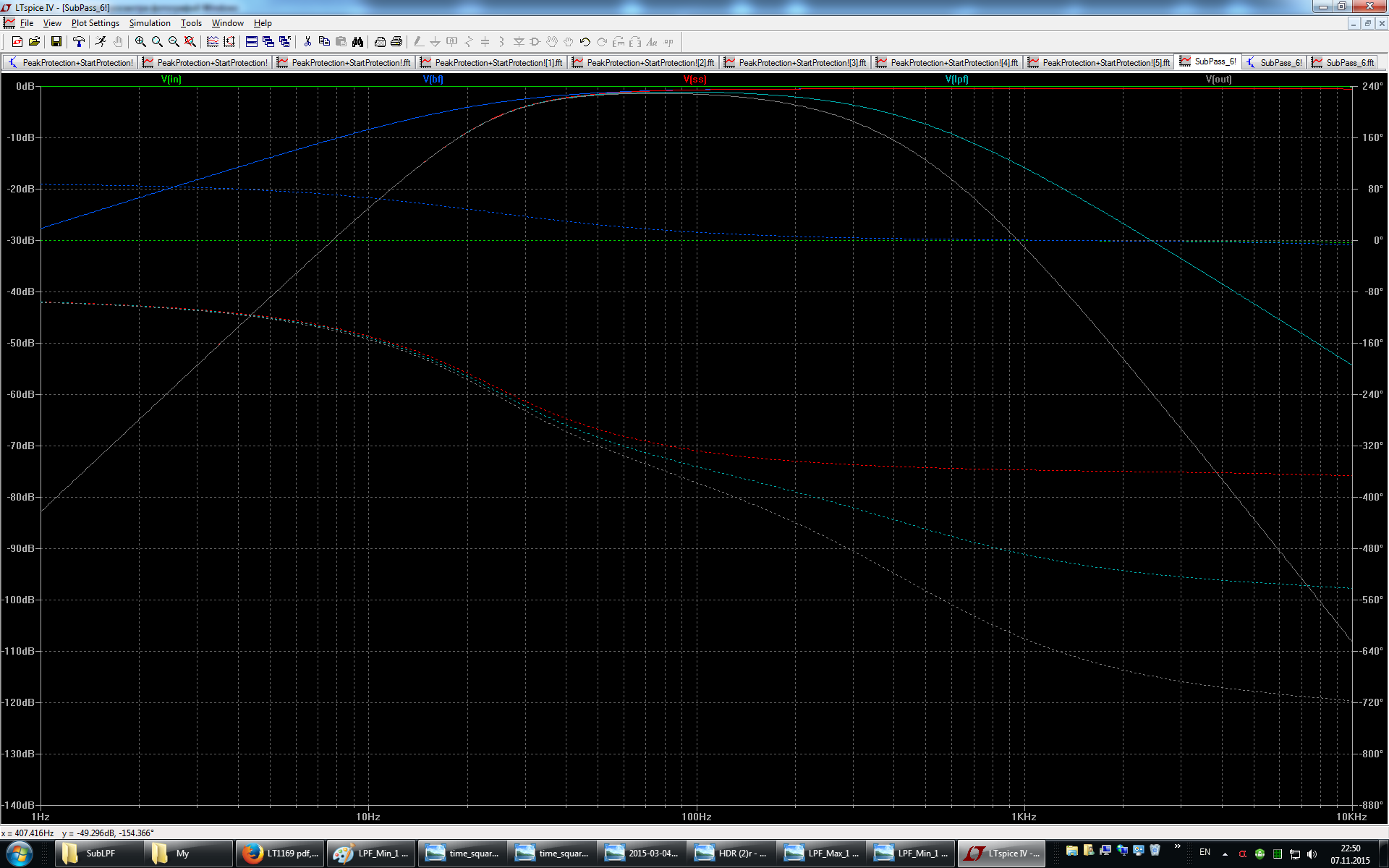

    два след. графика - ачх при крайних положениях перестраиваемого фнч - второй(R21,R26=20k), третий(R21,R26=20R)...
    четвертый - защита от переходных скачков вх. сигнала при включении питания(M1,M2 - irf630) и от перегрузки(ограничитель уровня - PeakProtection) + инвертор, для включения ум в мост...
    Сигнал с источника подаем на вход первой схемы(фнч)... с первой схемы с выхода(U4) сигнал идет на вход схемы на четвертом рисунке(сигнал с выхода оу на вход(перед R1) обязателен!!! т.к. для норм. работы ограничителя уровня необходим низкий импеданс предыдущего каскада)
    БП - общий - CRC(без стаба!) - на четвертом рисунке(V4,V5 - эквивалент "вторички" сетевого трансформатора со средней точкой). R5,R6 - точно не помню - уточню позже...
    Главное правильно развести земли звездой и не наделать земляных петель... первый, лучше спаять на макетной плате... that*s all...
