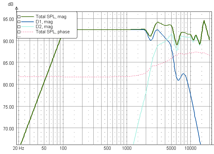

    судя по прикидкам без учета электрической и акустической фазы - то твиттер надо подключить через конденсатор 0.5мкФ (0.47мкФ). В фазу с шириком. При этом будет маленький подъем на 3кГц, но скорее всего его не будет слышно, т.к. угловая ДН у ширика там уже упадет прилично.
    это я прикинул по графикам из даташитов.
    стоит учесть что твиттеру нужен рупор, от рупора и АЧХ и чуйка будет другой.

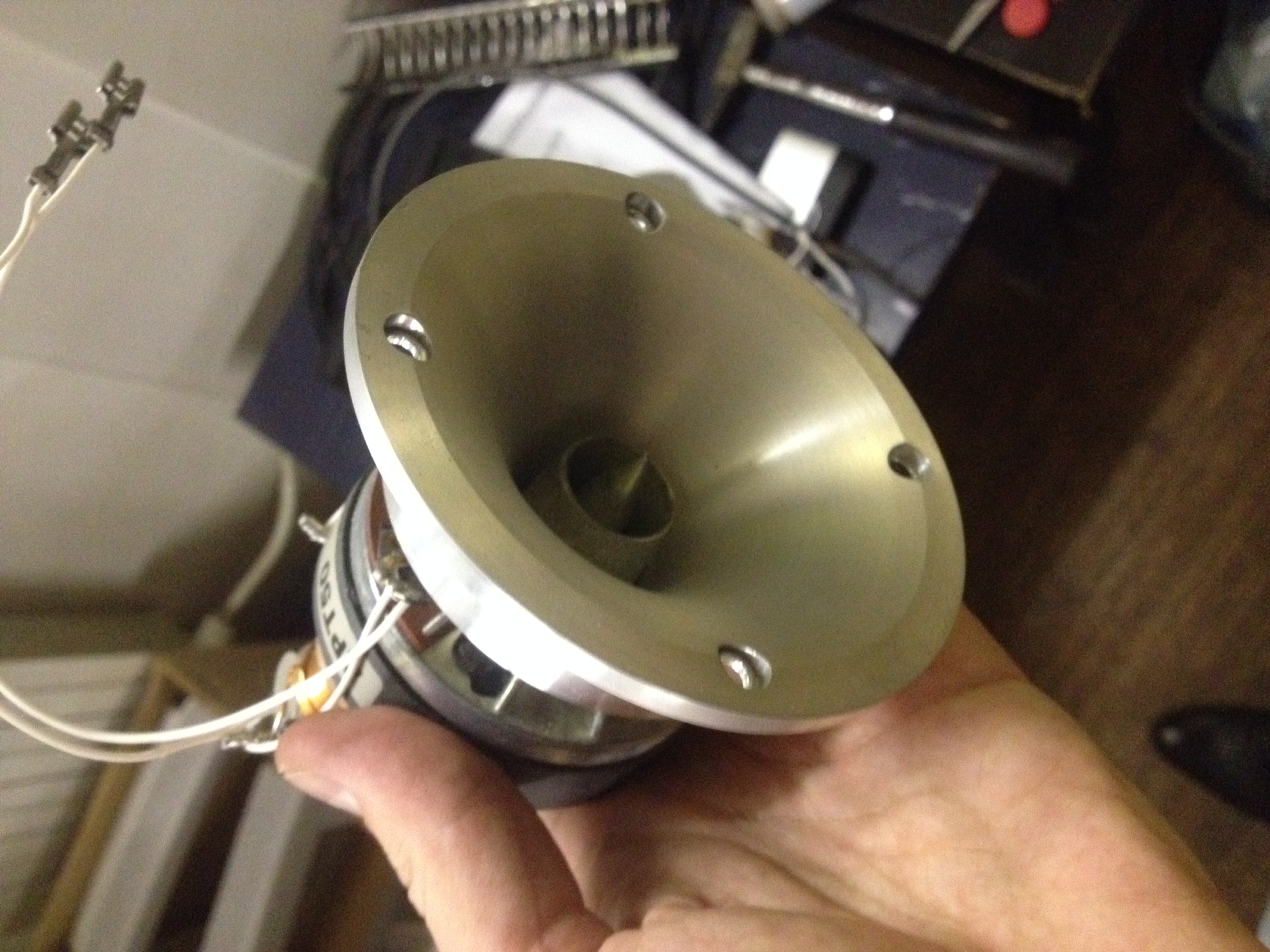

    это родной рупор? с рупором будут совершенно другие АЧХи.
    подъем берется, как видно по графику, потому что в общую зону включается подъем у ширика, что по -3дБ складывает ниже общую работу на стыке разделов. но учитывая ДН для слухового восприятия диффузного поля - этого подъема, в теории, на слух быть не должно. Как будет в реальности - не ясно - т.к. нужно иметь реальные замеры осевых и угловых АЧХ, а также фазы, которая, судя по импедансу ширика (и ширик ли он с таким подъемом? скорей всего это басовик с привернутым визером, и не более), крутится очень прилично в полосе раздела.
    если проект метит под акустику для класса А - то лучше было бы на ВЧ взять какой-нить ринг-радик на 4 Ом и я бы отрезал бы визер под основание....
    если под дискотеку от АБ - то другие нужны подходы..

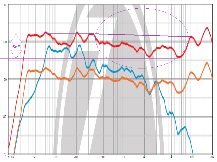

    Это готовая а/с Zu audio Druid, общее впечатление хорошее, но нужно дорабатывать, на слух не хватает верхней середины, как раз таки от 5кГц и самых высоких (воздуха) выше 12кГц, завод изготовитель обрезал на 8кГц, и многие западные форумы пишут тоже самое, что есть провал в этом диапазоне, выложу АЧХ чего намеряли западные радиолюбители. Были даже мысли полностью поменять ВЧ секцию на какой нибудь скандал спик, но слушаю и характер звука мне нравится, все очень честно, не цыкает и не свистит, хочется только добавить ВЧ погромче, а на самый верх докупить ещё какой нибудь супер Твитер типа Fostex t925a от 12кГц. В арсенале сейчас имеется У/М Зуева и неплохо звучащий ламповик, хочу сделать Bi-amping подключение, ламповик на Твитер а Зуева на ширик, источник Mac mini и внешний Цап s.m.s.l (пока временно, в будущем поставлю что нибудь посерьёзнее).

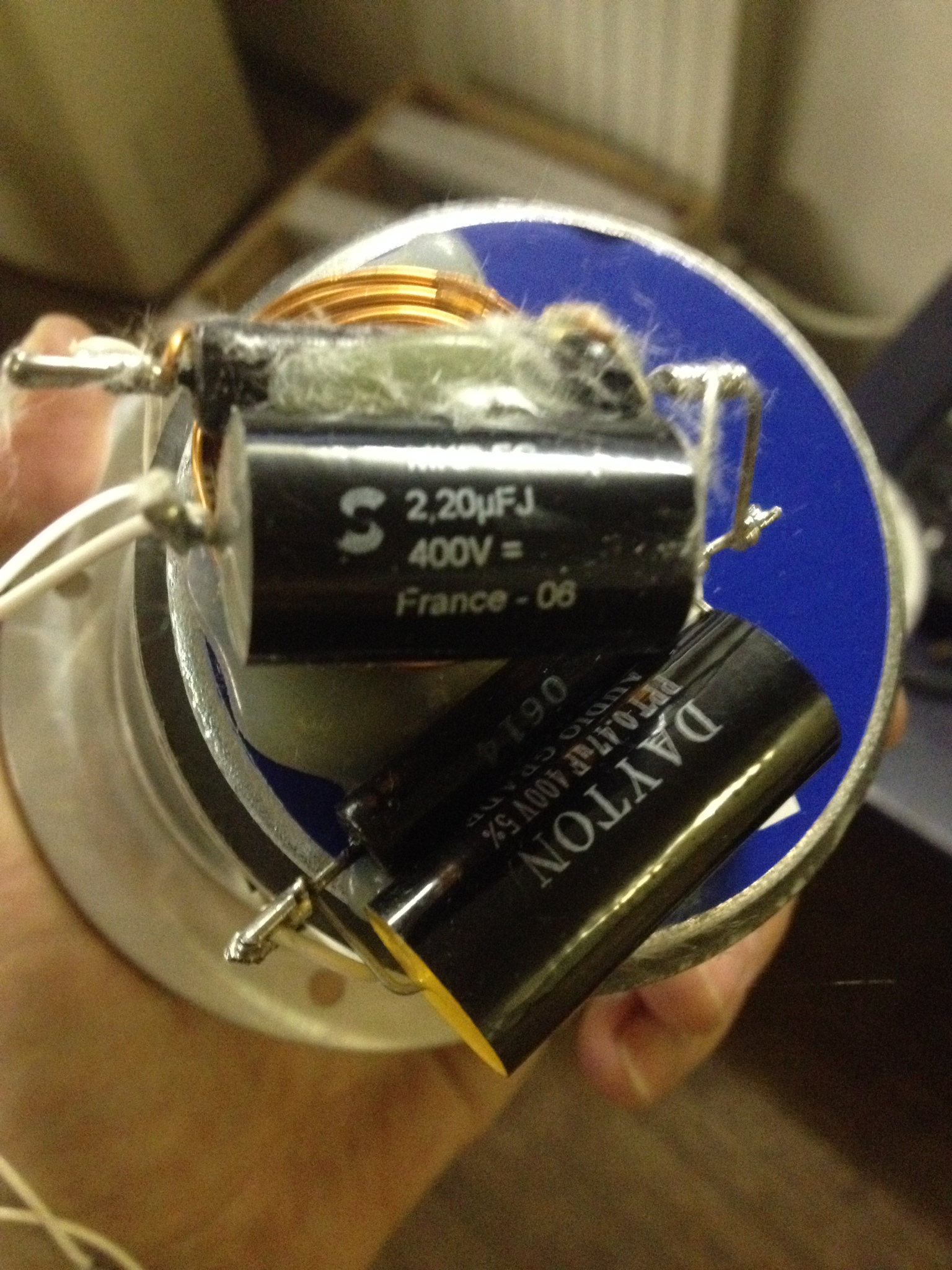

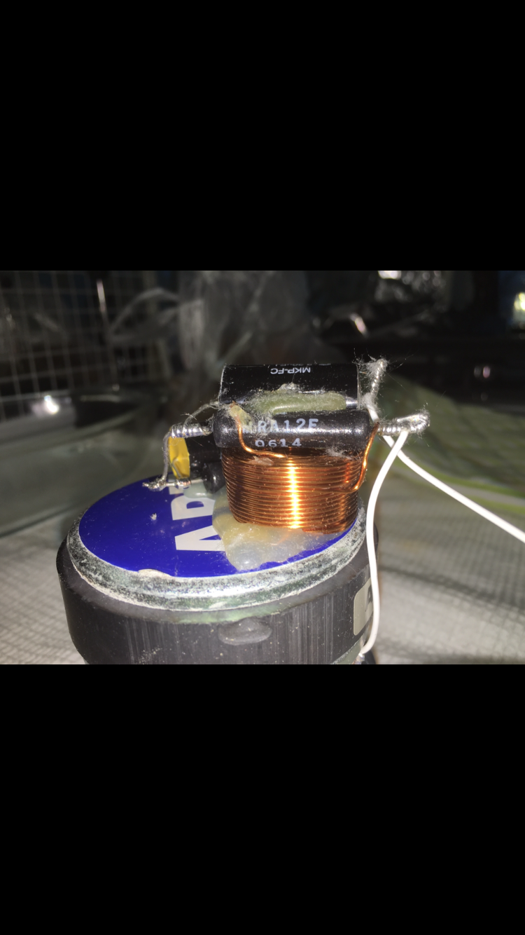

    интересно собран кроссовер в АС за полмиллиона. . сразу видно - хендмейн.
    По фотографии сложно понять схему включения.

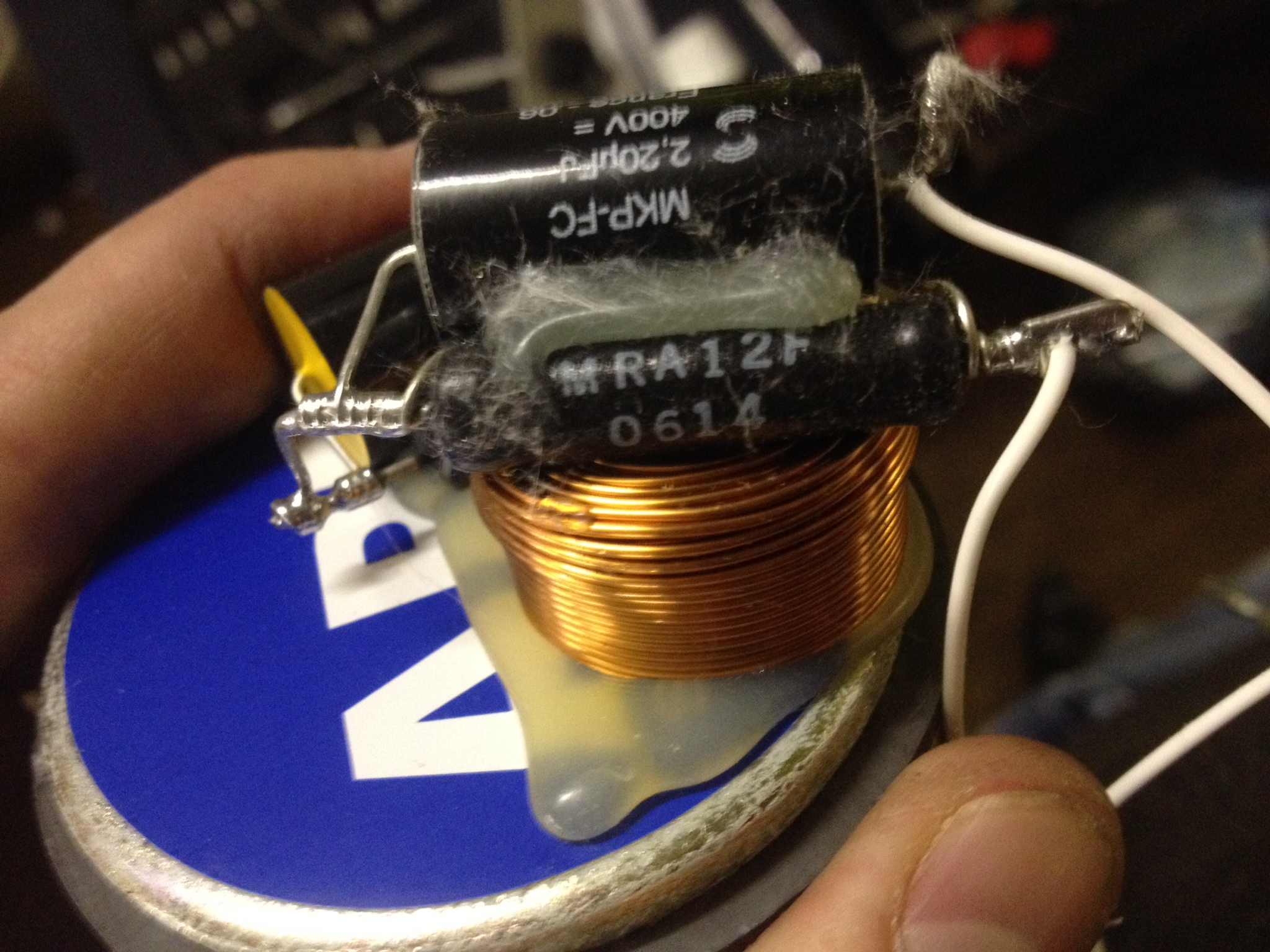

    Нужно как-то перерисовать на бумагу схему соединений этих деталей между собой и с динамиками, что бы понять, какую роль играют конкретные детали. Не совсем понятно, что за детальки - такие черненькие узенькие. Большие черные - это кондеры.
    возможно, что 2.2мкФ и дроссель - это режектор на резонансную, а 0.47мкФ - есть ФВЧ первого порядка.

    Особенно доставляет приклеенная прямо на ферромагнитный фланец катушка. Впрочем, уже высказывалось мнение, что так оно и надо и увеличение индуктивности учтено мудрыми разработчиками

    Черная деталька это сопротивление, ширик играет без фильтра, это фильтр чисто на ВЧ!
    На форум ссылку попробую найти, давно это было.

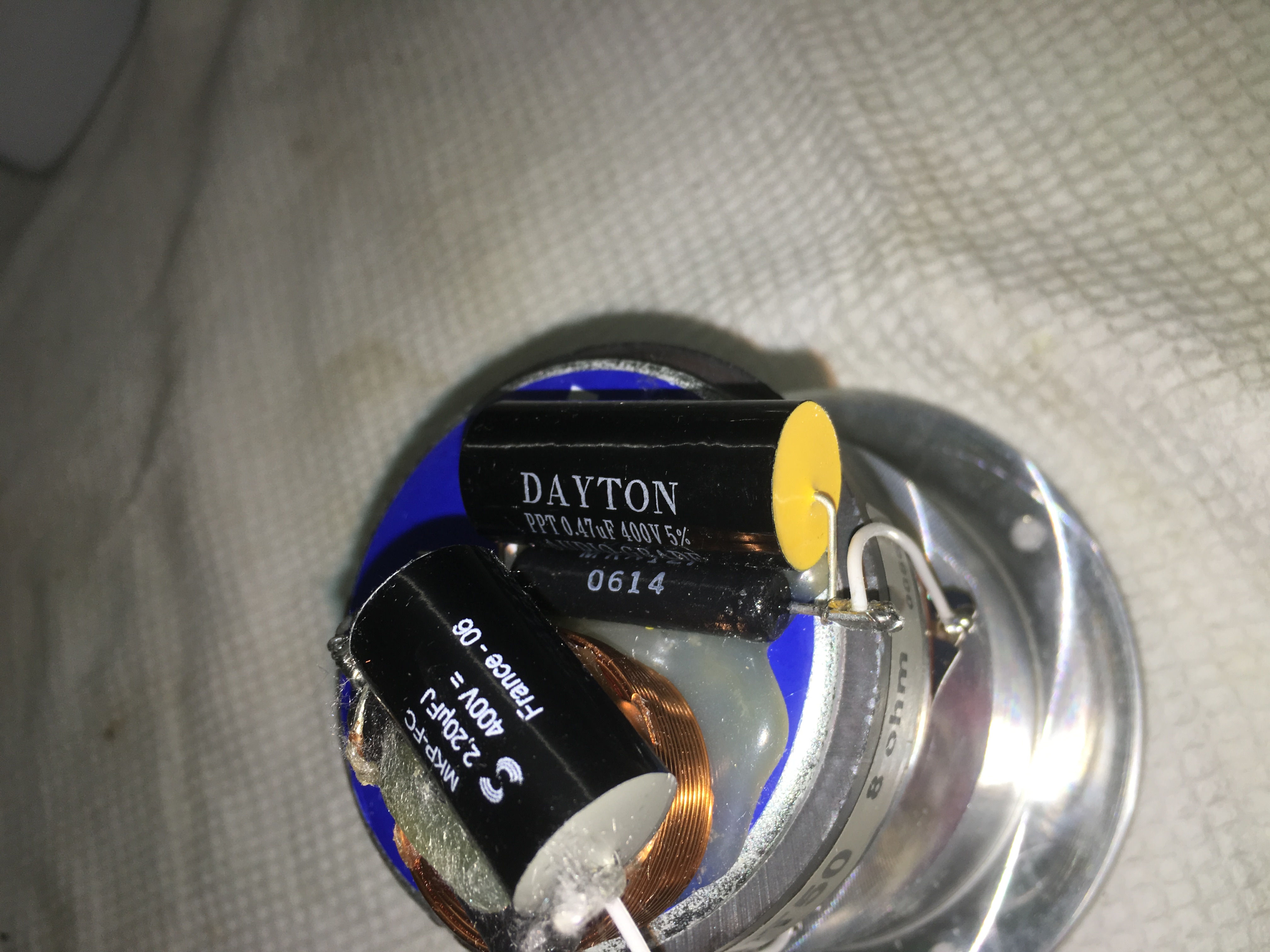

    возможно, что 0.47мкФ, без резистора должно быть по-более верхов

    это зависит от импеданса ВЧ динамика. во втором посту я выложил график симуляции в LSPCAD-е. на скорую руку на три четыре контрольные точки на ачх и импедансе.
    Что-то около 4.5кГц. Если ставить меньше емкость то раздел повышается, но при этом уровень ВЧ падает уже сильнее.
    в реале можно поиграть номиналом - 0.68мкФ - 0.33мкФ

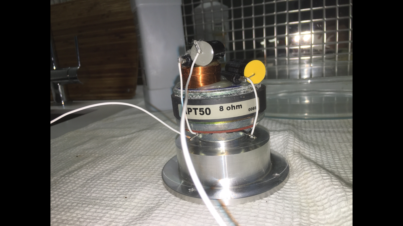

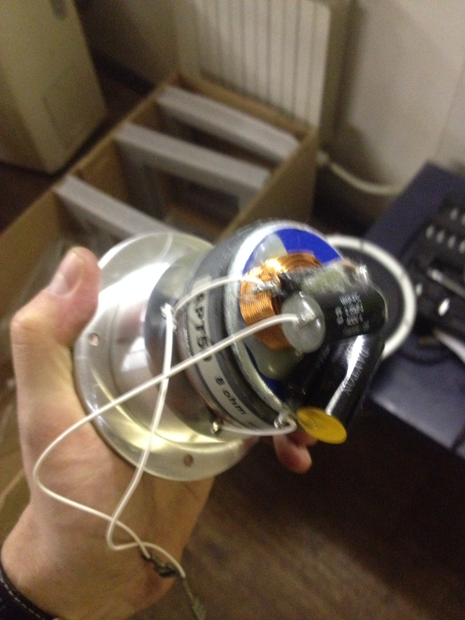

    Зделал подробные фото!
