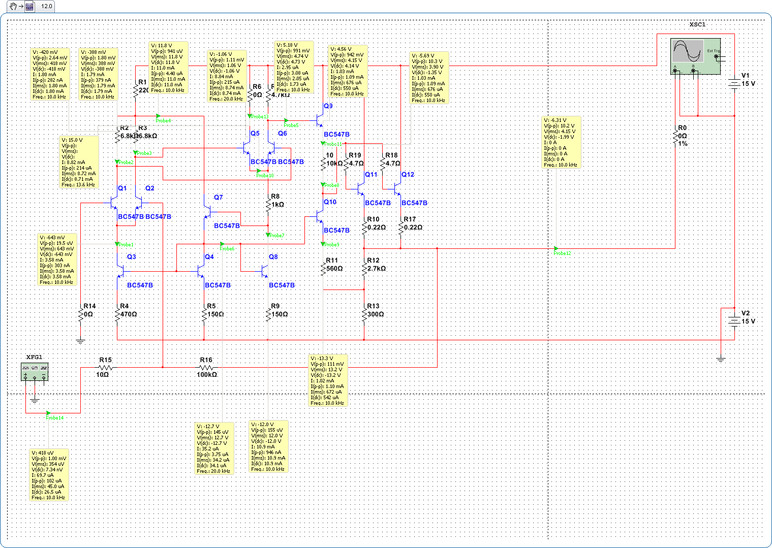

    Удалось сделать симуляцию ОУ для схемы К140УД1 . См. картинку.
    Схема ОУ К140УД5 симуляции пока не поддается.

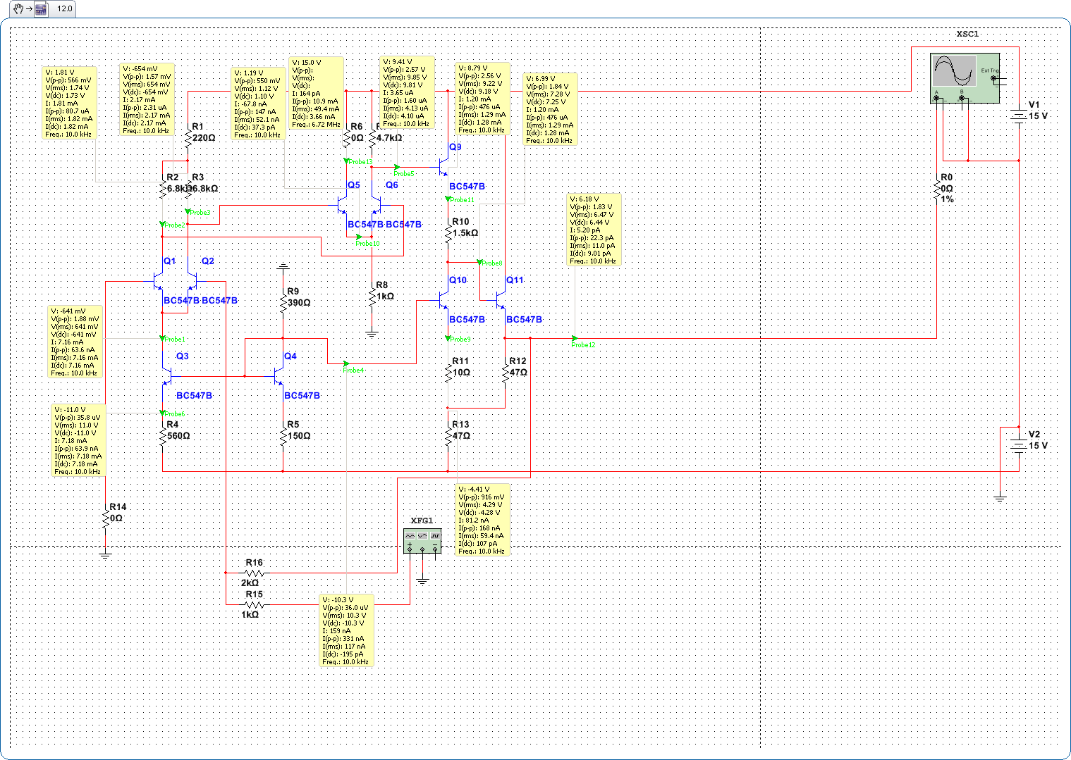

    ---------- Сообщение добавлено 21.05.2016 в 15.58 ---------- Предыдущее сообщение было 20.05.2016 в 22.23 ----------
    Вот симуляция К140УД5 . См. картинку.
    Работает.
    Схему с уточненными элементами заменил.
    Пока не могу запараллелить выходные транзисторы.
    Данные для моделирования.
    Входное напряжение 0,5 мВ pp = 1 мВ
    Частота входного сигнала 10 кГц
    Коэффициенты усиления: 1, 10, 100, 1000, 10000
    Выходные напряжения: 1 мВ, 10 мВ, 100 мВ, 1 В, 10,2 В
    Максимальный коэффициент усиления: 17800 - 17900
ID:	266853   Нажмите на изображение для увеличения.
