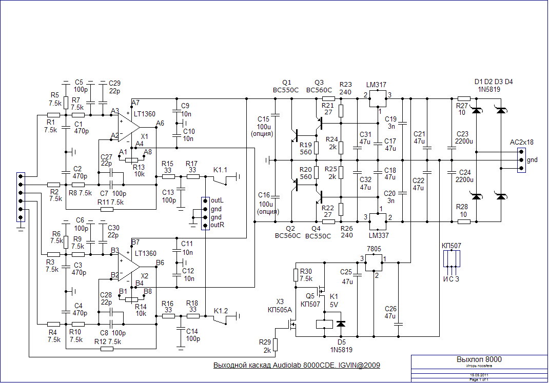

    Pest,Спасибо Может кому попадалась разводка cs4398 чтоб содрать))))))
    Может такой выхлоп прикрутить?
    Я вобще щас слушаю pcm2707>I2S>uda1334a всё попродавал чтоб собрать чёто приличное на ad1853))))

    По умолчанию Re: PCM1748E
    Вроде тоже самое примерно что в даташите на CS. Номиналы лучше оттуда брать мне кажется, там не спроста сделаны разные сопротивления для + и - ветвей.
