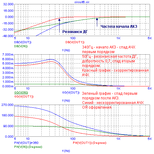

    По поводу диполей и "быстрого баса" - интересно, а как обстоит дело с ГВЗ у этих конструкций?
    Если с частоты АКЗ применяется электронная коррекция спада, то АЧХ линеаризуется до F рез. динамика, а потом ниже идет спад вторым порядком. Так что ГВЗ будет как у ЗЯ. ИМХО. Если не корректировать АКЗ, то еще хуже
    Я почему-то думал, что ГВЗ у диполя будет таким-же как у бесконечного экрана или ЗЯ очень большого объёма. А у тех ГВЗ всегда обычно ниже чем у нормального ЗЯ с Qtс = 0,5-0,7.
    Чтобы не быть голословным, привожу картинку из симулятора.
    При уменьшении добротности будет просто уменьшаться выброс на графике ГВЗ на частоте резонанса ГД.
    Единственный плюс ОЯ, ИМХО - не повышается резонансная частота динамика. Ну, может комната со своими стояками что-то внесет
