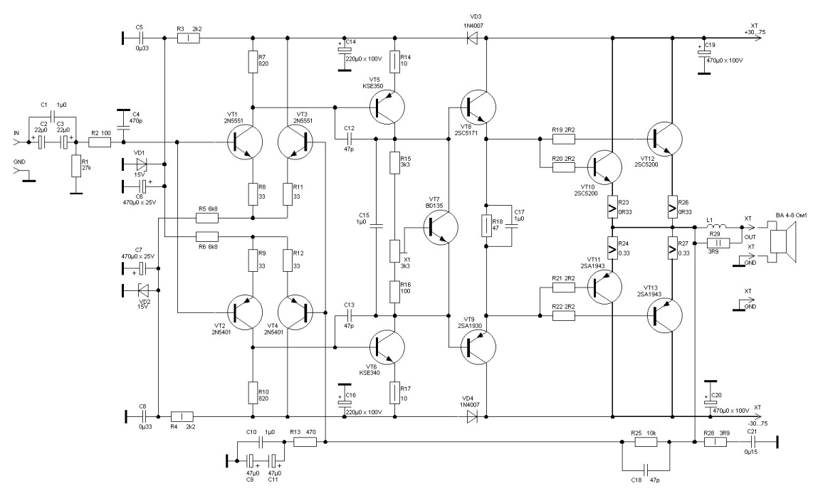

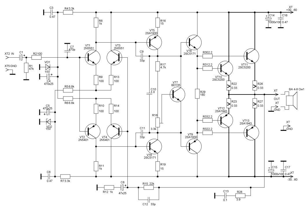

    Решил собрать Ланзар на сабвуфер.
    Хочу получить 300Вт на 4 Ом.
    Вот из этой статейки буду собирать усь с рисунка 2.
    http://www.interlavka.narod.ru/stats02/lanzar03.htm
    Вот этот
    Если с ним не выгорит нифига, то возьмусь за усь с рисунка 1,
    Вот этот
    Но вот что хотел бы спросить, в соседней статейке та же почти схема
    http://www.interlavka.narod.ru/interarh/Lanzar.htm
    Но! Какого то черта стоят диоды по питанию? И немного изменены номиналы резисторов? И введен кондер в эмитерах предвыходных транзисторов?
    Это с какой целью, можете пояснить? Так лучше? Или на саб пофиг?

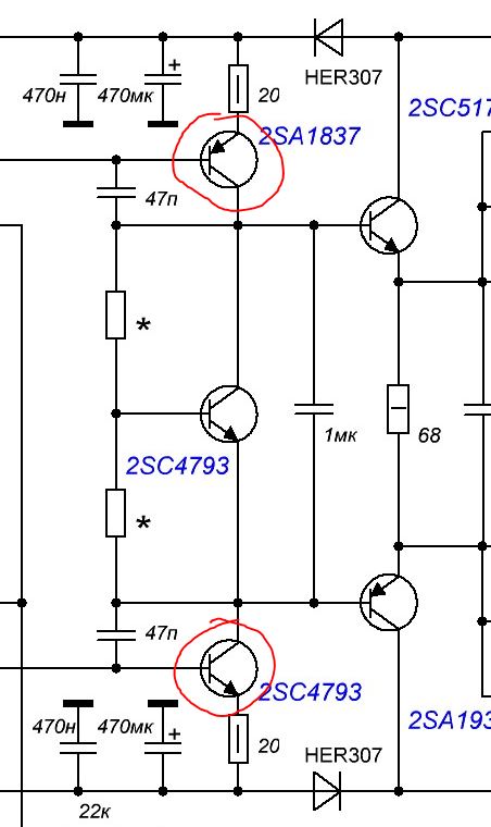

    Вот и я думаю. На резюках только плавать питание преда будет. Это качели, а не усилитель получится
    Я туда HER307 вкорячу, пойдут нормально

    В общем выбрал нечто среднее между двумя схемами

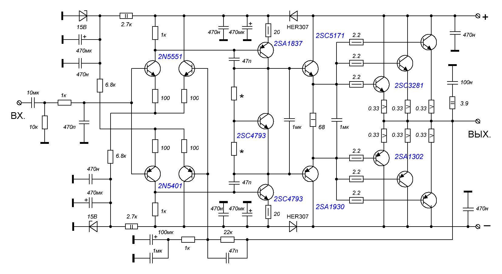

    И получилось у меня вот что (надеюсь ничего не забыл, запарился рисовать )
Название:	8. УМЗЧ Ланзар.JPG
    Повысил номиналы некоторых резисторов, в соответствии с первой схемой. А то вторую походу в класс А пытались загнать, судя по сопротивлениям
    Транзисторы подписаны те, что будут стоять у меня. В цепях настройки тока покоя, при настройке будет переменник на 6.8к стоять, потом впаяю постоянные
    резисторы, как нарисовано на моей схеме.
    ---------- Сообщение добавлено 02:09 ---------- Предыдущее сообщение было 02:08 ----------
    Цитата Сообщение от Mickhail Посмотреть сообщение
    Не надо ничего удалять. Это фильтр помех ,хоть и саб ,но,,.
    Блин, а йа удалил уже
    От каких помех он? От сетевого фона?
    Ну, вон первая схема без него, и ничего. Банки толстые воткну и порядок

    В эмиттеры УНа поставь сразу по 20 ом, чтобы ТП не плавал от нагрева УНа. Остальное вроде бы сойдет.
  9. #88
    28.12.2012
    4,089
    По умолчанию Re: Усилитель Ланзар на сабвуфер
    я б 470мкФ вдул вместо 100 в оос, первое поле будет ниже, что собственно сабу и надо...
    УН-у и действительно ток покоя можно и меньше сделать - пусть в АВ работает - зато саморазогрева не будет в этом каскаде, если дохлые радики или вообще без оных.
    Понял, сделано.
    Да куда ж еще ниже?
    Я и так больше чем на оригинальных схемах его поставил. А Ланзар ведь вроде и так не страдает отсутствием басов.
    Просто боюсь если я бездумно буду задирать емкости, то придется пол часа ждать пока они зарядятся, после включения.
    У меня задержка столько не отрабатывает
    Схема плавно приближается к 100 ватт на коленке.
    Действительно.
    Ты прав Леха, стыдно, так схему корячить. Возвращаю нафиг назад и фильтр и номиналы шунтирующих кондеров.
    100 ом-це не по феншую. 22 ома было бы в самый раз
    Эт вы о чем?
    Последний раз редактировалось Иван555; 22.10.2014 в 09:27.
  12. #91
    18.10.2014
    725
    Видишь резисторы в эмиттерах транзисторов ДК? Про них. В стоковой схеме с Паяльника стоит именно такой номинал.

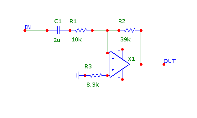

    Если усилитель для саба и работает от соотв. фильтра (ОУ) зачем неинверт корячить? Делайте инверт (параллельную ось) и будет счастье (и меньше всяких конденсаторов в цепи сигнала\ цепи ОС).
    И уменьшайте Ку (до 4 ... 5) Пусть основное усиление фильтр дает.

    Делайте инверт
    в этом случае возникнет ли надобность в DC-servo?
    Скорее всего нет - если Ку небольшой, сопротивления по обоим входам выравнены, на входе разделительный конденсатор. Ну и тепловой контакт для транзисторов ДК (между собой).

    Ну можно и так. А проще - по два транзистора (каждого ДК) спинами к друг другу (через пасту) и в термоусадку .
    По поводу инверта - вот вся обвязка входа\ выхода и цепи ОС. Причем С1 в 2 мкФ - самая простая пленка.
    По поводу "фазировки" - ну так поменяй местами провода к сабу.
    А чтоб по феншую - который с выхода УМ - черный, а земляной - красный
